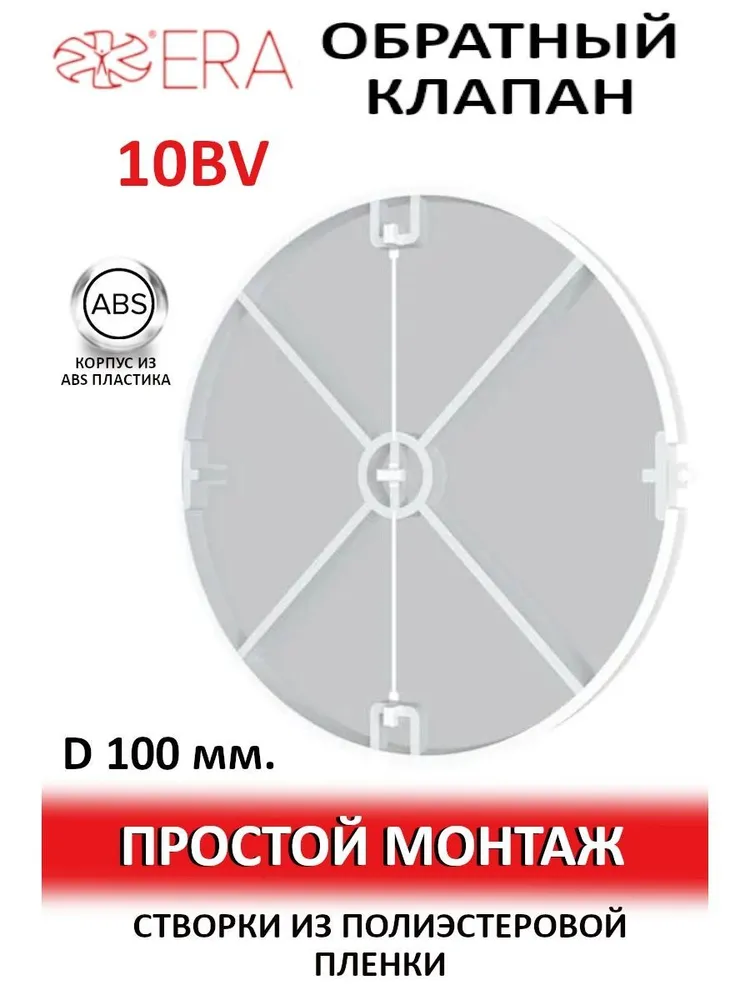

Другая идея.
В подкровельное пространство через утеплитель провожу обрезок трубы 100 мм. Ну типа кусок канашки (110 мм).
На него ставлю вентилятор 12В и туда же вывожу термопару. Подключаю терморегулятор. Выставляю допустим на 30 градусов.
Когда крыша прогревается, включается вентилятор и весь теплый воздух из под профлиста (площадь примерно 24 квадрата) задувает в гараж. Отключается.
Крыша опять нагревается, он опять включается.
Рабочая будет схема?
Условный объем теплого воздух получается примерно 24*0,05=1 кубометр. Но учитывая, что скорее всего будет и со второго крыла вытягивать (они ж в одном объеме), то примерно 2 куба.
Думаю в солнечный день он так весь гараж часа за 3 прогревать будет.
В гараже будет постоянное отопление. Это типа как добавка. Чтоб снизить нагрузку на котел.
Добавить обратный клапан еще.
