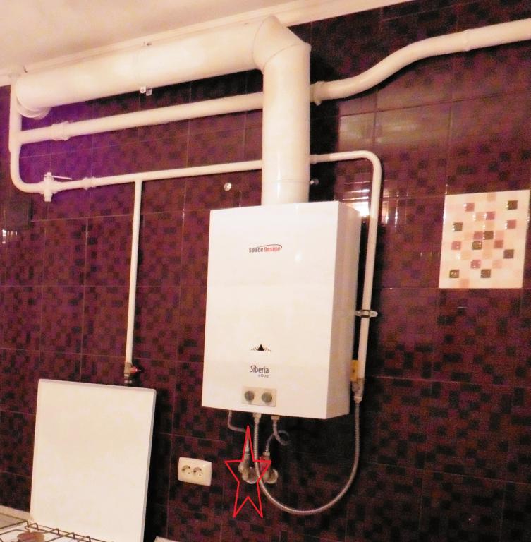

#58 Оффлайн   Георгич
  • 15 159 Сообщений:
Опубликовано 28.09.2025 - 15:39
А ещё ставят косой фильтр на выходе из газовой водогрейной колонки.
И окалина из теплообменника не забивает аэраторы, просто периодически нужно  его очищать.
Установил я сам, девять лет - проблем нет.
Ес-но, не я придумал. Из Сети.
Фотофакт.
Контактов хорошего мастера нет, к сожалению.
Всё сам, всё сам... :)
