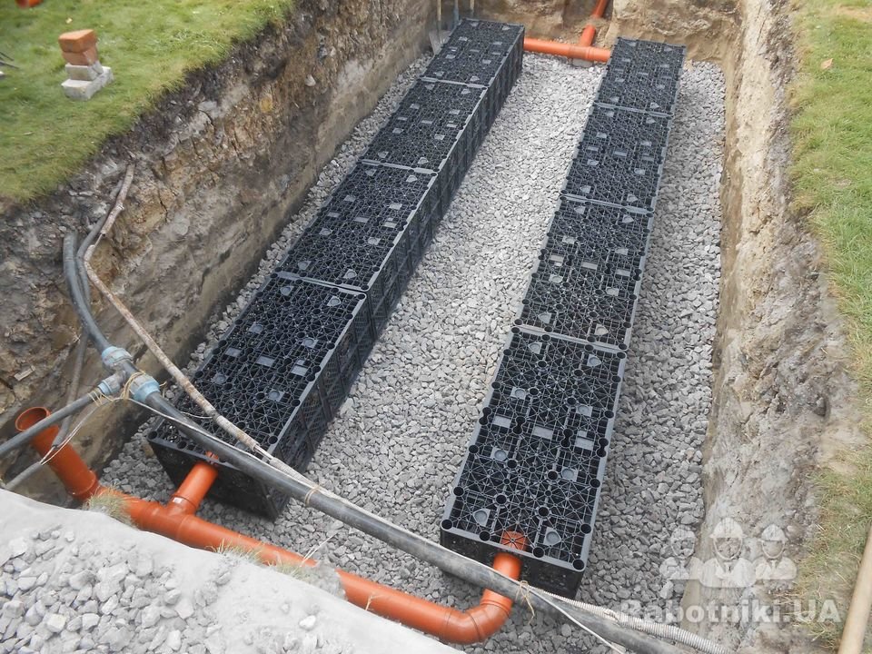

Привет! Условия сложные. Нужно горизонтальное фильтрационное поле после ЛОСа. Если ставишь хороший многокамерный ЛОС и соблюдаешь все правила спокойно поливаешь растения. Мойка машины вряд ли. Будет легкий запах болота/речки. Так же при высоких грунтах ЛОС тоже горизонтальный.
Дешман вариант
Типовая конструкция многокамерного горизонтального септика.
