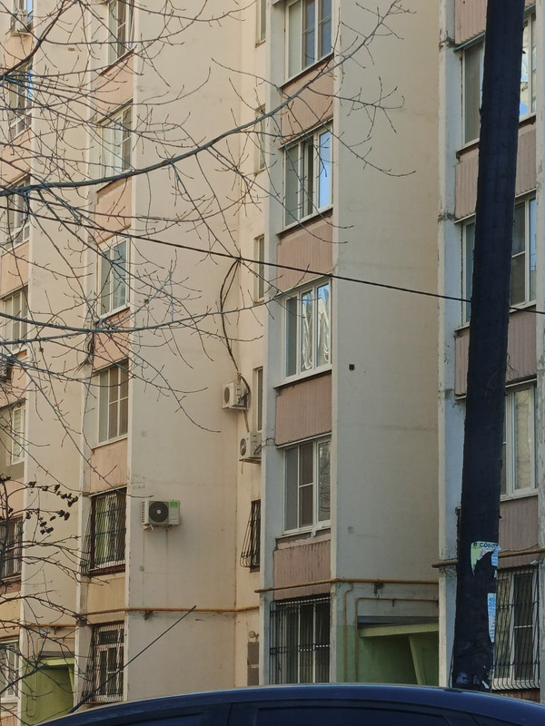

#67 Онлайн   Lexx-1
  • 21 118 Сообщений:
Опубликовано 20.03.2025 - 09:26
https://i.postimg.cc.../1000003240.jpg
У чувака че 2 квартиры куплены ?
#68 Оффлайн   Perevertops
  • 74 575 Сообщений:
Опубликовано 20.03.2025 - 10:41
просто решил поднасрать соседу. может, этажом ниже его бывшая живет)
#69 Оффлайн   Xalat
  • 6 698 Сообщений:
Опубликовано 20.03.2025 - 10:51
Трасса выполнена максимально ущербно  :lol:
