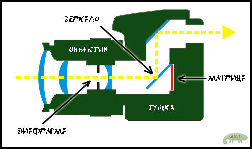

В смысле? Он ведь трёт именно зеркало, сам признался "Под углом стоит стекляшечка. Кажется, что прямо за обьективом квадратик, а на самом деле - под углом 45 градусов."
Лёха, включай логику и физику. Свет скрозь объектив попадает на стекляшечку под углом 45 градусов. Угол падения равен углу отражения. Т.е., с этой стекляшечки свет отражается в матовый экран, потом после призмы попадает тебе в глаз из видоискателя. А уж когда ты жмёшь спуск, тогда зеркало поднимается и свет, не отражаясь, попадает на матрицу. Собсна, поэтому такие коробки и называют зеркалками ;)

Ну я про это и говорю, меня еще сначала смутила фраза про матовую матрицу, в то время как она как зеркало. Ну думал, Леха разобрался где матрица, а оказалось он по прежнему пидорит зеркало.
