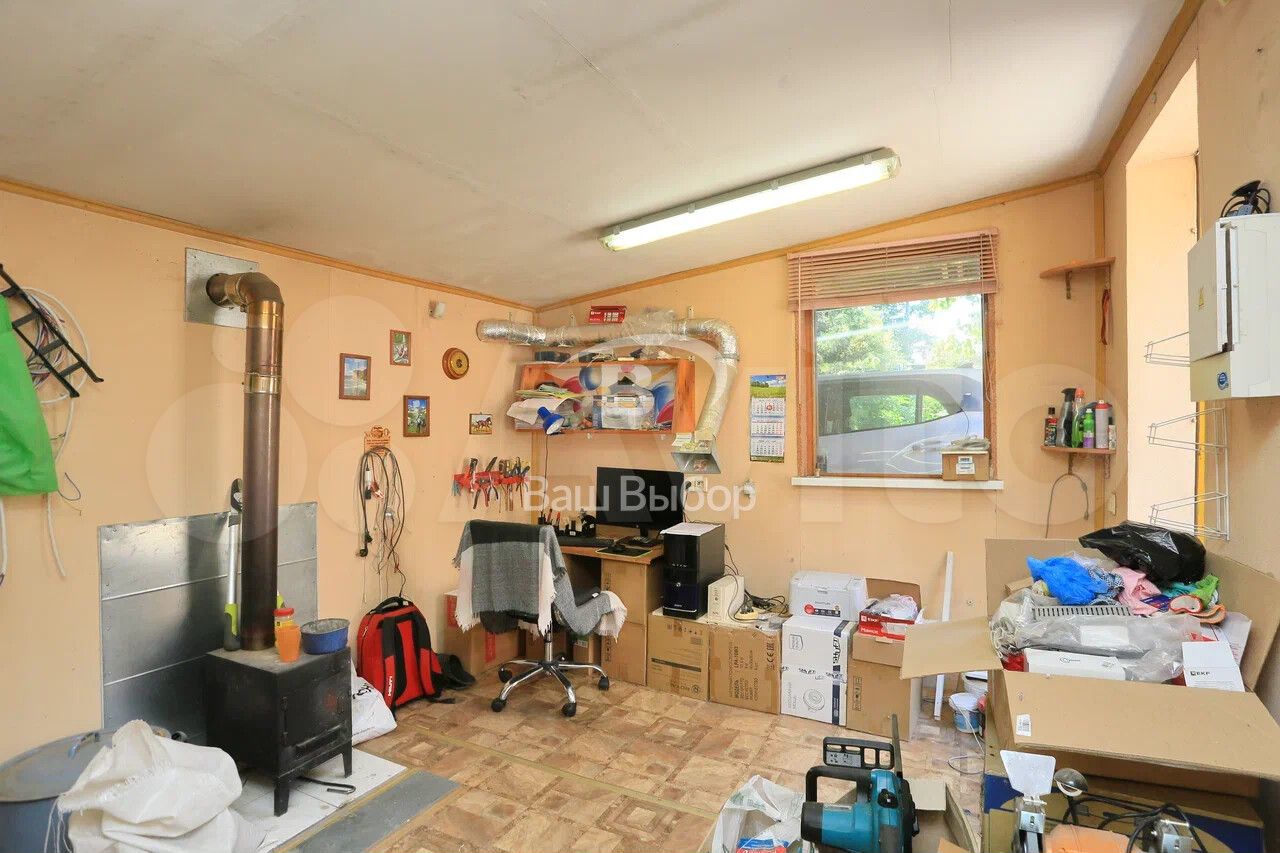

смотрю обьявы о продаже домов. попалось это https://10.img.avito...VQEoXVU2aPjLQ==
как думаете, зачем ? :D
Видно же что это пристройка и там у чувака сервис по компам и типа того - паяет видимо и здоровье бережет. Молодец. И зимой тепло. Отдельное помещение от дома...
Я, когда думал об отапливаемом вентилируемом подсобном помещении, совсем не такое себе представлял))
Может он тоже мечтал, а получилось что получилось :)
