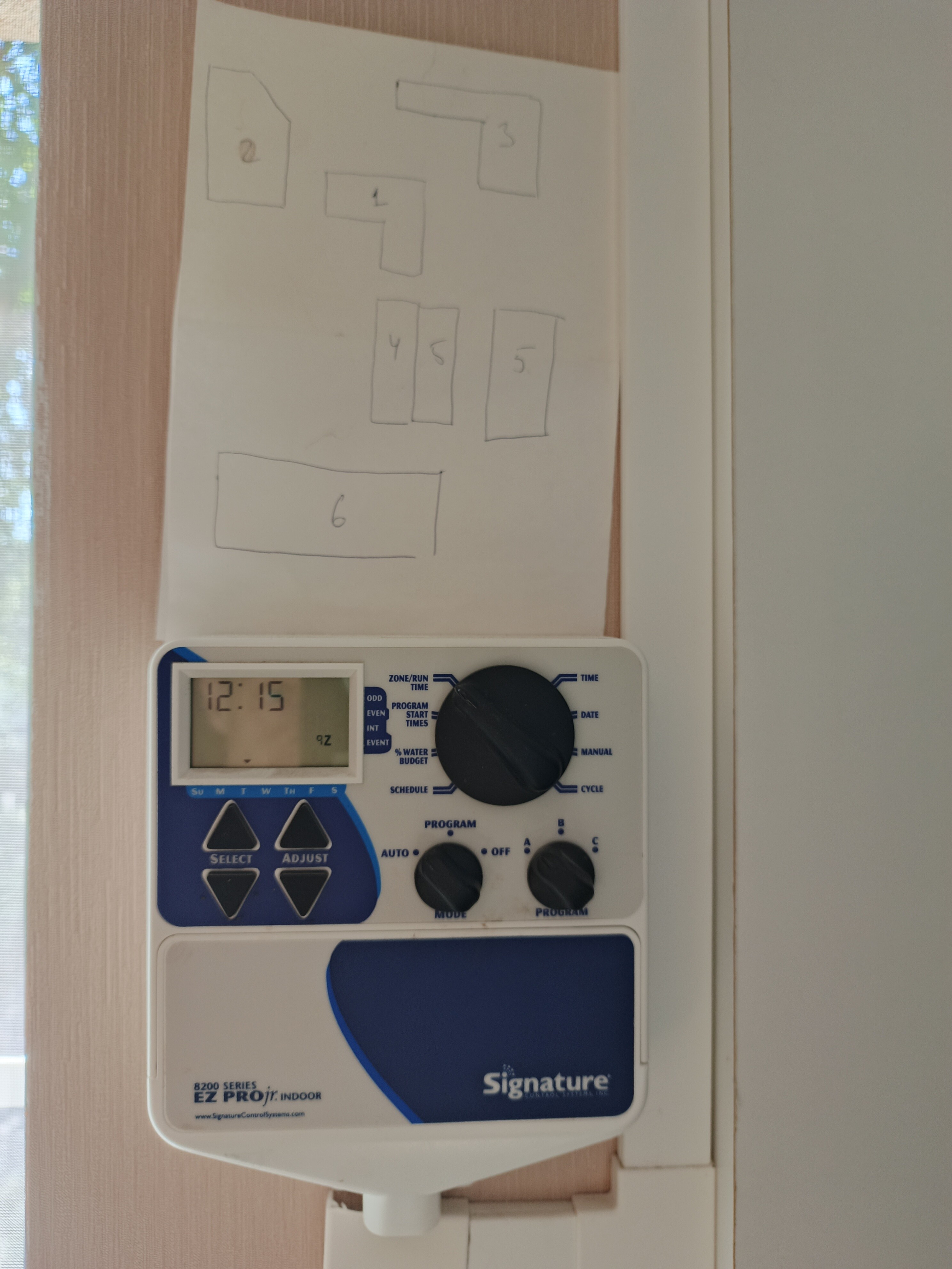

Собрал своими руками линии полива растений на участке из капельной трубки (32 ПНД магистраль, 16 с эмиттерами на растения). Все это дело включается руками: т.е. кран повернул, а через 2-3 часа выключил. Посоветуйте как это дело автоматизировать, возможно есть недорогие схемы, которые уже опробованы. Теоретически понимаю, что мне нужен электроклапан, но какой и как автоматизировать? Может даже с возможностью удаленного включения и выключения. А то собрались в отпуск, хотелось бы вернуться в зеленый двор, а не желтую степь )))

#8060 Оффлайн   Lexx-1
  • 20 955 Сообщений:
Опубликовано 8.08.2025 - 22:37
а в чем проблема покупаешь клапан для автополива за 1500 каждый и ставишь реле wifi за 600руб
либо берешь контроллер
https://www.ozon.ru/...x_serp_products
Изменено: Lexx-1, 8.08.2025 - 22:37
Реле сейчас вообще по 200-300р и уже готовые есть с именно сухим контактом под такие дела. БП ещё забыл )
Так, немного туплю: при схеме клапан-реле как добиться автоматизации по расписанию? Или для этого нужна будет связка клапан-контроллер?
контролер с андудинки или через алису розетки умные каждая розетка управляет питанием промежуточного реле например
#8066 Оффлайн   Lexx-1
  • 20 955 Сообщений:
Опубликовано 11.08.2025 - 11:37
вайфай реле у него есть приложение, через него все настраиваешь когда работать и по какому расписанию. либо контроллер от 8 тыс
Вот у меня как в коридоре
