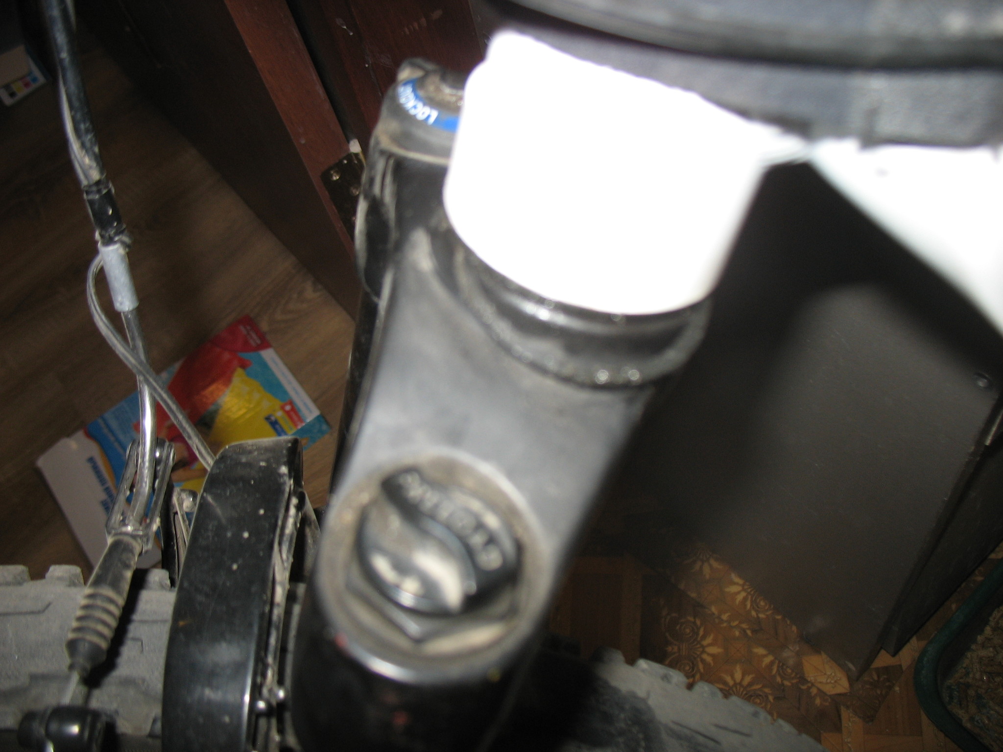

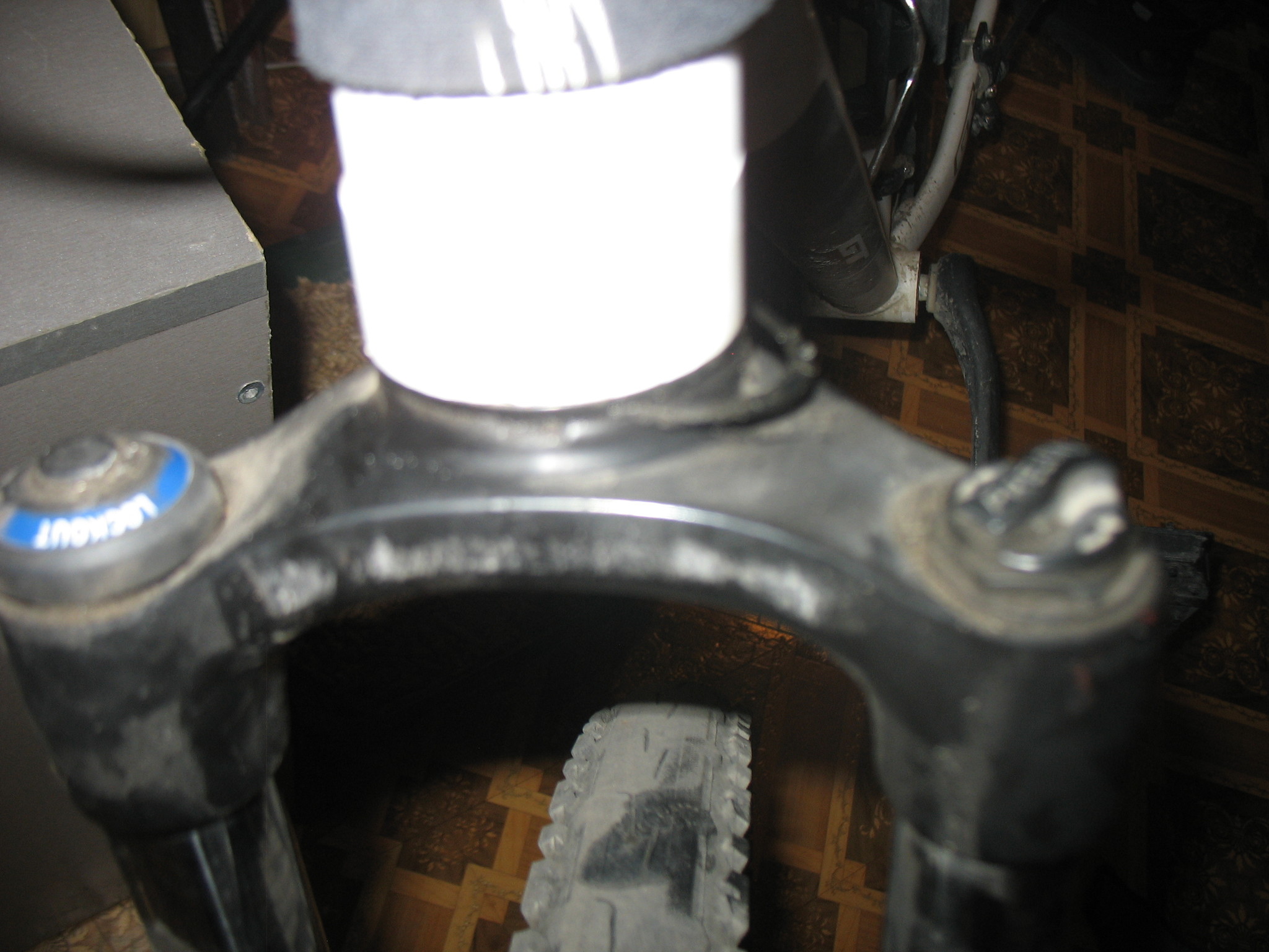

Кто-нибудь разбирается в рулевой колонке-вилке?) отмахал сегодня 50 км в три приема - такая хрень вылезла (резиновая прокладка надорванная) - завтра на работу ехать на машине ну совсем не хотца, - это смертельно или можно поездить?
Пыльник выдавило. Редко очень такое бывает. Проверь, не болтается ли шток вилки. Зажми передний тормоз. И пошатай руль. Можно ездить, но не нужно слишком долго. Лучше почистить все хозяйство и заменить пыльник. Или самостоятельно
либо в сервис.
либо в сервис.
Шток не болтается - видимо когда на новую раму перекидывали все, передавили или просто повредили) спасибо за мануал - я так понял чтобы разобрать все - достаточно шестигранника и съемники никакие не нужны, но вот пыльника на замену у меня нет - интересно - они вообще продаются? Попробую завтра попасть к веломеханнику - может у него есть такое)
