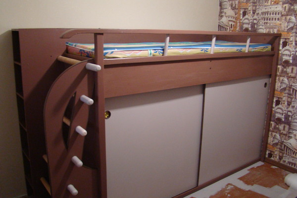

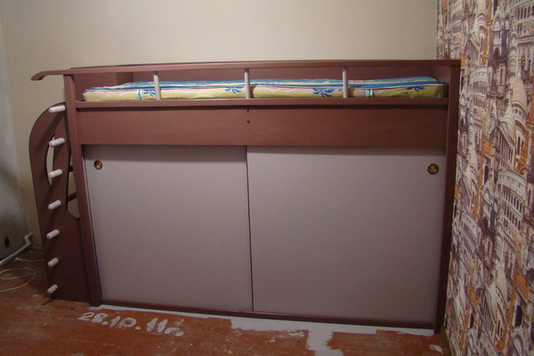

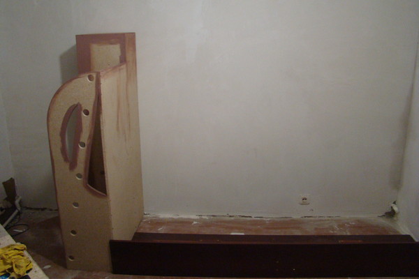

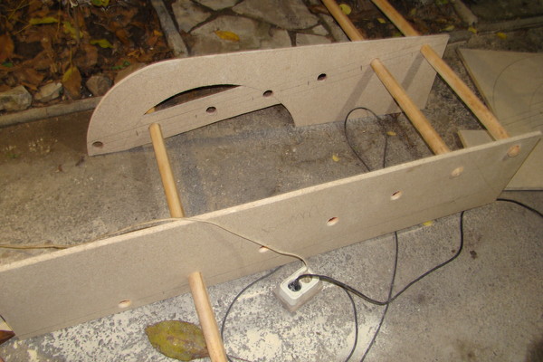

Добрый вечер .  увидел тему и вспомнил о своих  изделиях. Встал вопрос рем0нта комнаты сыну, и так как размерымалы а вещи ск4ладывать куда то надо , решил соеденить кровать и шкаф. Купив лист дсп, профиль 2на 5, 4ре подшипника, болтики, семь держаков от лопат и три тяпки начал рисовать. В конце концов вот что получилось . Все работы выполнял на земле без столиков и прочих спец эффектов.i-1956.jpgi-1955.jpgi-1958.jpgi-1957.jpg
#944 Оффлайн   семикаракорец
семикаракорец
  • 140 Сообщений:
  • Авто:продаю
Опубликовано 7.07.2013 - 23:45
закончил, смотрю спинка от кровати и обрезки держаков остались. Вот и столик  готов.i-1959.jpg

Отлично) Я бы ещё и держаки покрасил в цвет - кстати - чем окрашено? И потшипники я так понял для сдвижных дверей - как их закрепили то?) Так же интересен поручень у кровати - как лыжа - это из цельного бруса вытачивалось?

Лыжа клеена, а потом форму придал, ну типа как перила винтовой лестницы по месту.красил матовой водной и колеры. Подшипники? Я профиль распилил вдлинну как две буквы г получились.оставил небольшой выступ 0.5 мм чтоб подшипник не соскакивал. По два подшипника на дверь скозной болт с шайбой по вн.дырке подшипника.подвешены как гг только кверхногами.

о как все просто, хотя интересно как двери не цепляют друг друга - по разным профилям катаются?
да.по разным. Могу сфотографировать. Я там просто придумал
Да, было бы интересно - я родителям сдвижные двери делал - заморачивался с готовыми решениями - пришлось в цехе фрезеровать под эти ролики-полозья много
