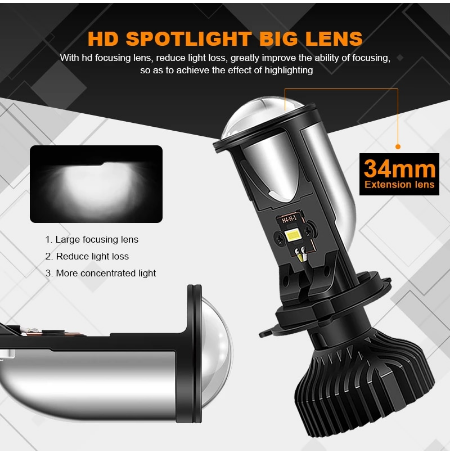

Опубликовано 2.02.2021 - 01:10
Я в них не очень. Но, как понял, лед билинза.
Линзы, отражатели, а может лампа выгорели. Надо менять.
Смотрю что есть и хочу определиться, менять на тот же ксенон или лед билинзу использовать.
Если посоветуете, куда подъехать, чтобы продиагностировали/проконсультировали, буду благодарен.
Лампы выгорают ещё как
Если бы выгорал отражатель, то ты бы увидел на линзе "пелену", на ней много оседает.
лучше на том же али купить не дорогие но с отзывами ксеноновые лампы.
Если имелся в виду такой LED с линзами - то лучше его обходить стороной, светит узко и слабо. Для нормального светового потока там должен быть раз в 6 больше радиатор.
