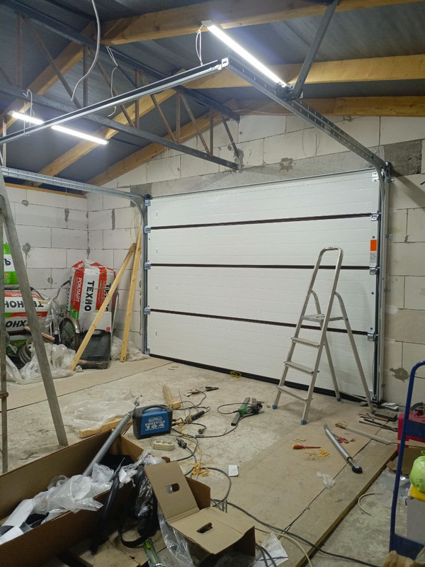

Кстати, вот ворота поставил. Вдруг кому интересно.

вообще непонятно, че ты там собрался собирать если у тебя ветрозащита натянута. зашей и утепли . потолок.
зря ты гараж высотой меньше 4х метров построил

И зашью, и утеплю. При чем тут это?
А зачем мне два метра над головой? Я подъемник туда не буду ставить.

А что и как ты там собрался утеплять?

Крышу

Так там гидроизоляция под кровлей, а не мембрана… Только если делать зазор между утеплителем и гидроизоляцией и оставлять зазор по бокам для вентиляции утеплителя, ну конек, надеюсь прорезан и контр-брус есть под обрешеткой.

Как ты определил?

По фото... Ошибся? Ну могу реально и ошибиться...

Это AQProff, по совету товарища выше. Весь кошелек мне наизнанку вывернул...  :lol:
Мембрана это.

Конек прорезан, контрбрус есть.

Да не. 6х6. Две машины с трудом влезут. Надо было хоть на полметра шире делать. Проморгал.
