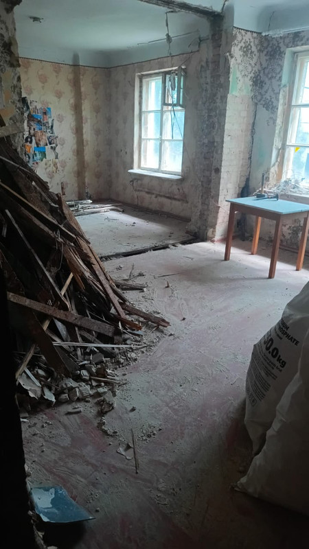

Ну, пошла жара... всё вывезли. Думаю, ещё на пару Газелей остатки стен и полы
Самое главное - хлам, оставшийся от бывших соседей. Одну Газель занял :huh:
И всякие холодильники, газовые плиты, древние комоды с табуретками...как это всё вмещалось на 25 квадратах, сам не понимаю :D
Мелкого мусора пока 30 мешков получилось, думаю ещё столько же будет
Whats-App-Image-2024-09-05-at-10-25-07.j

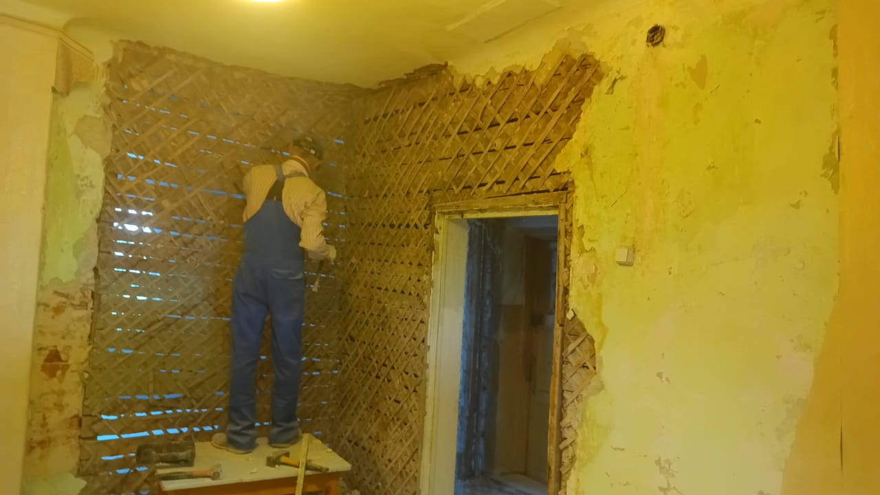

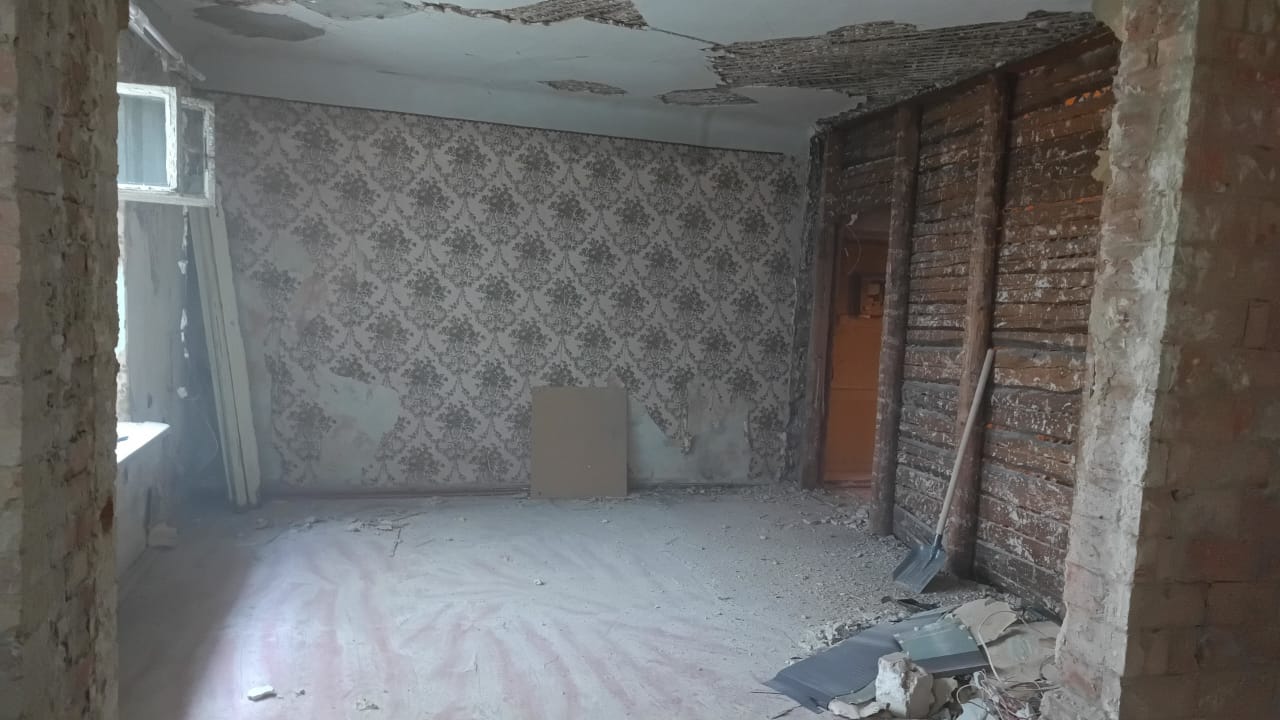

Ну и ситуация на сегодня после вывоза. Просторище стремительно прибавляется :rolleyes:
Whats-App-Image-2024-09-06-at-10-40-43.j
Whats-App-Image-2024-09-06-at-10-40-32.j

Я не пойму - почему стену вязанку там аккуратно колупают, сносить не будут что-ли? :)

Штукатурку отбивают, чтобы проще в мешки складывать. А потом болгарка :)
Вчера увидел, что строители в 30-х годах на металле не экономили. Между полом, где кирпич и подвалом обычный железнодорожный рельс :blink: :D

В старых домах с деревянными перекрытиями понятие "не несущая" является условным. Перед их сносом рекомендуется проверять верхние перекрытия на предмет градуса искривления (проседания). Если проседание от старости и/или нагрузки от верхнего этажа существенное, то ставят временные подпорки. Советую обратить на это внимание, особенно если ремонт получится затяжным.

это "дранка" :)

Пока проседаний не выявили, но будем бдеть, конечно. Затягивать не планируем, вроде как дней через 10 стяжка, потом сразу стены
