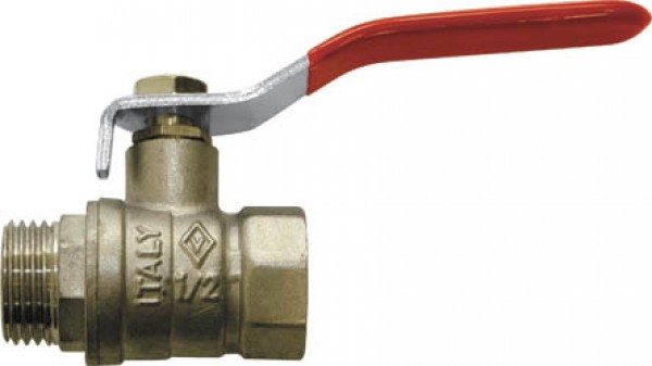

что за вентиль ?

тю, я думал им управлять можно :)

Так я и написал выше, что заменю на исправный вентиль и перед ним поставлю управляемый "аквасторож"
