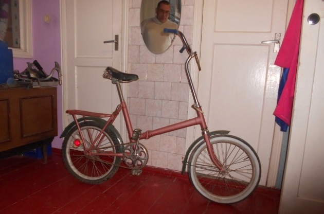

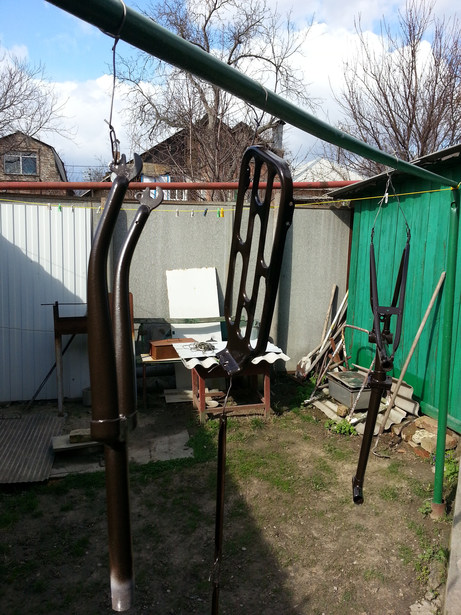

Вот и я решил немного растрясти жир перед летом и купил себе "останки" камы.
Почему кама? да ХЗ.. лет 20назад был у меня подобный аппарат - лет пять на нем откатал на работу - не ломался ваапще.
Итак за символическую цену было приобретено это:  (на фото продавец данного пепелаца)
Состояние предсмертное, покраска кисточкой...
Ну да ладно  - отступать не наш метод.
Я решил-
И работа закипела..

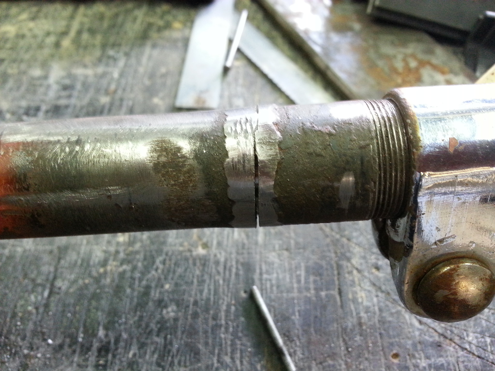

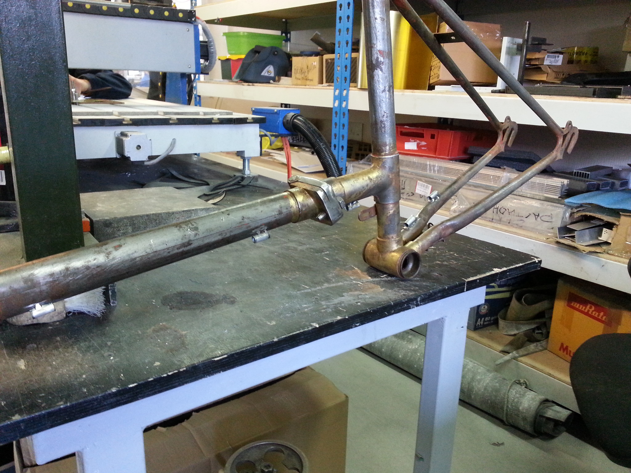

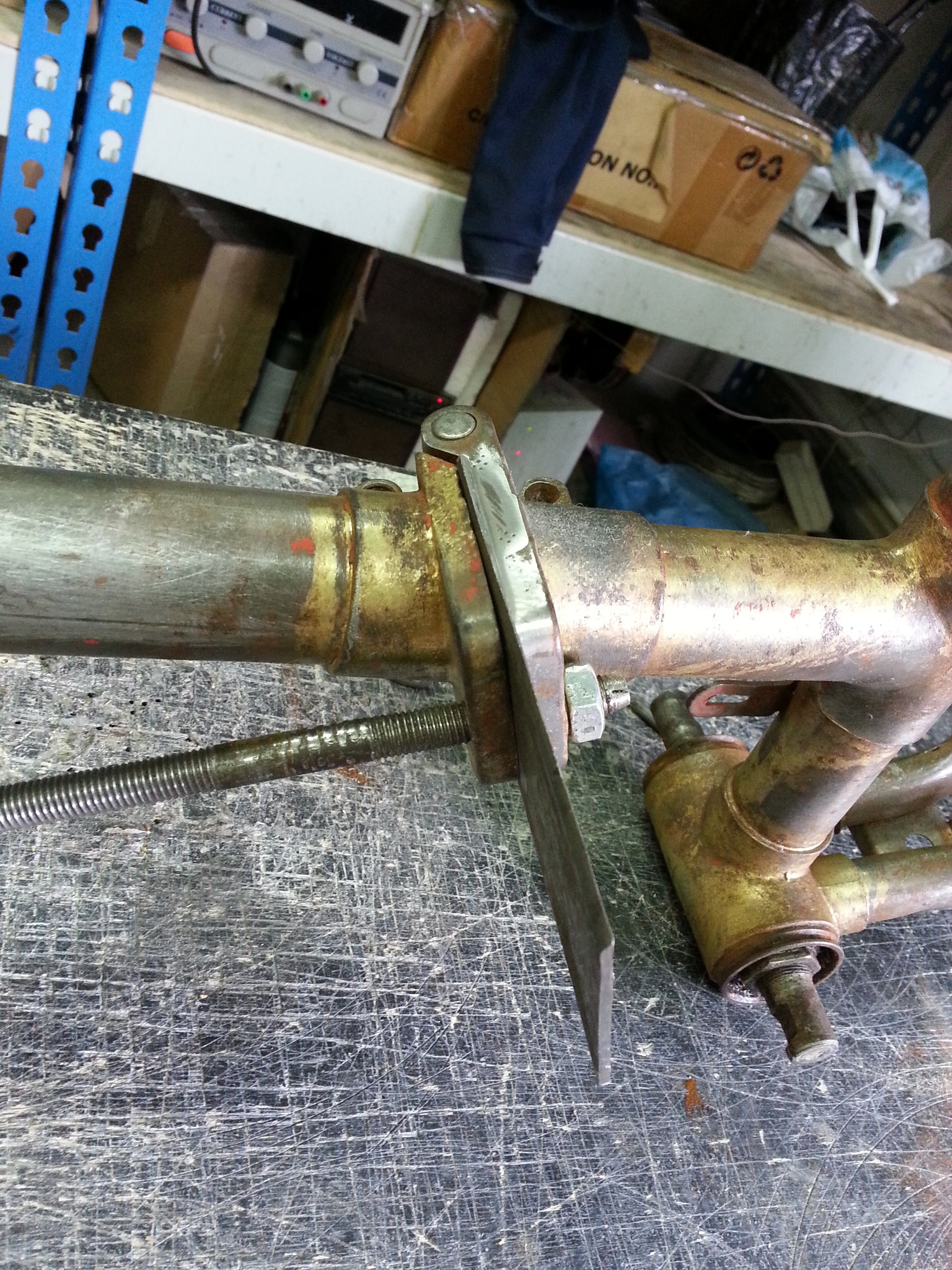

Была очишена при помощи смывки рама - сколько слоев краски - не счесть

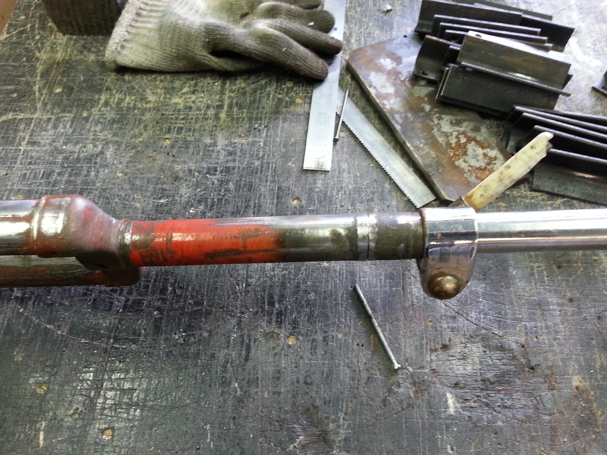

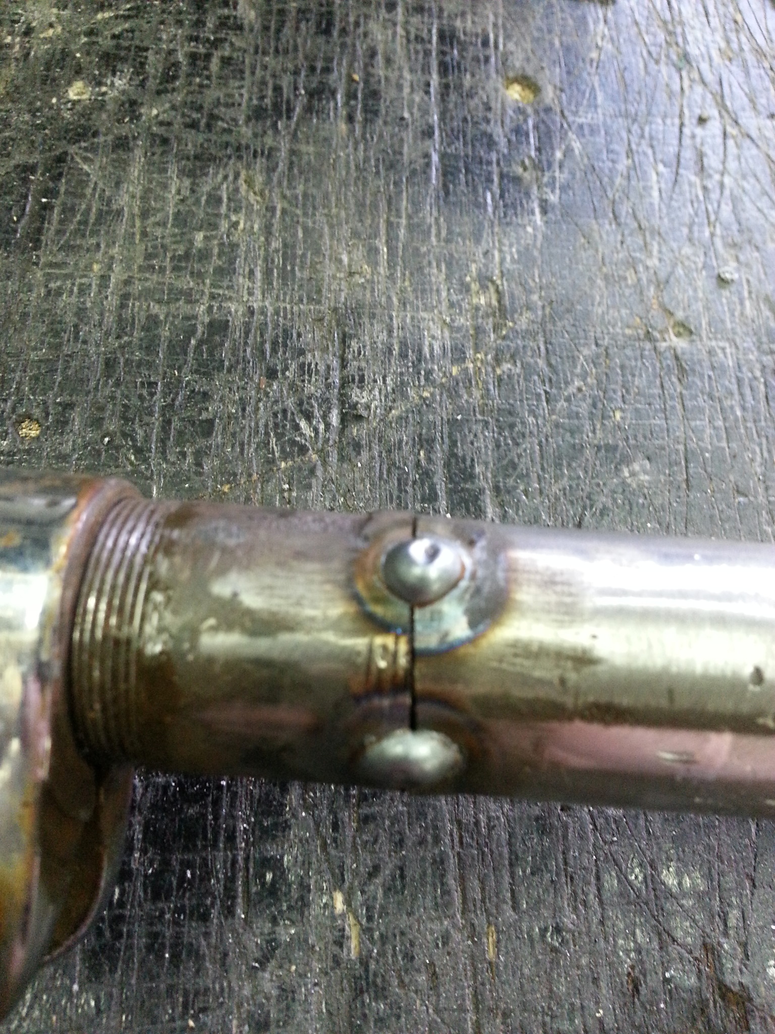

Был выявлен свойственный почему то только камам заводской дефект - кривой шарнир рамы (щель). Всю жизнь он ездил с кривой рамой.
Сварка, болгарка и кусочек металла поправили ситуацию - рама стала идеально ровной.

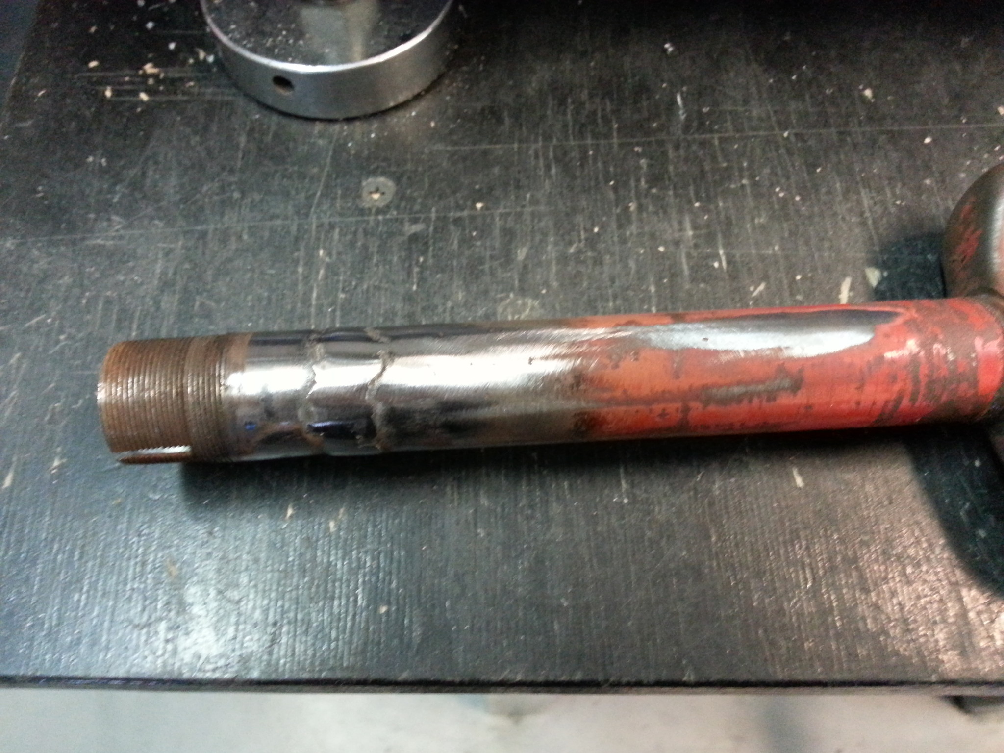

Так же был устранен люфт шатуна и ведущей звезды.
Отдельного рассказа заслуживает вилка.

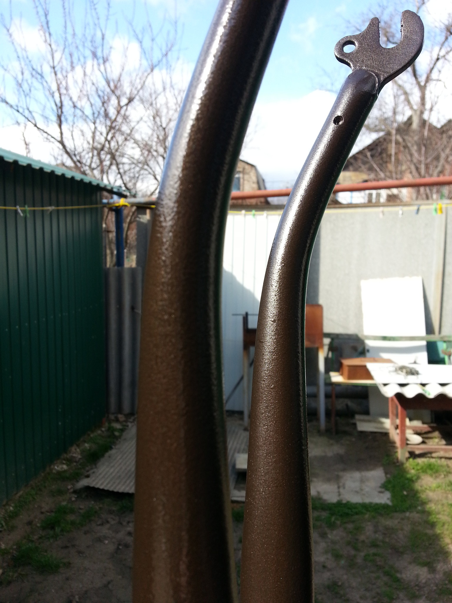

Она в свое время была сломана и сварена неизвестным мастером, причем кривовато - из за этого руль вставлялся в нее только до сварного шва - миллиметров на 50....
Вилка была разрезана по шву, надета на руль, и проварена по месту.
Все стало ровно.
На рамы были приварены трубочки для тросовой проводки под планетарку  (может быть поставлю...)
Ну и все это добро загрунтовано и покрашено.
Продолжение следует
Изменено: Fedostas, 4.04.2016 - 11:30
