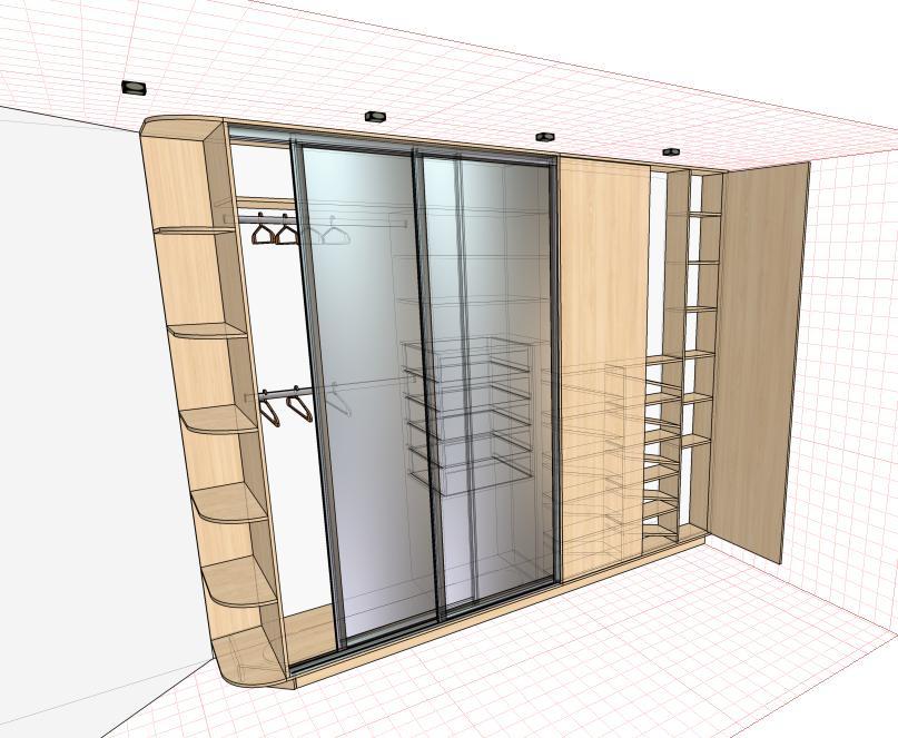

Оказался под рукой видеорегистратор, с широким углом - решил отснять что получилось)
Проект, таблицы заказа на распил, большая часть логистики, консультации по сборке, выбор большинства поставщиков - мои, сборка - друга, хозяина квартиры

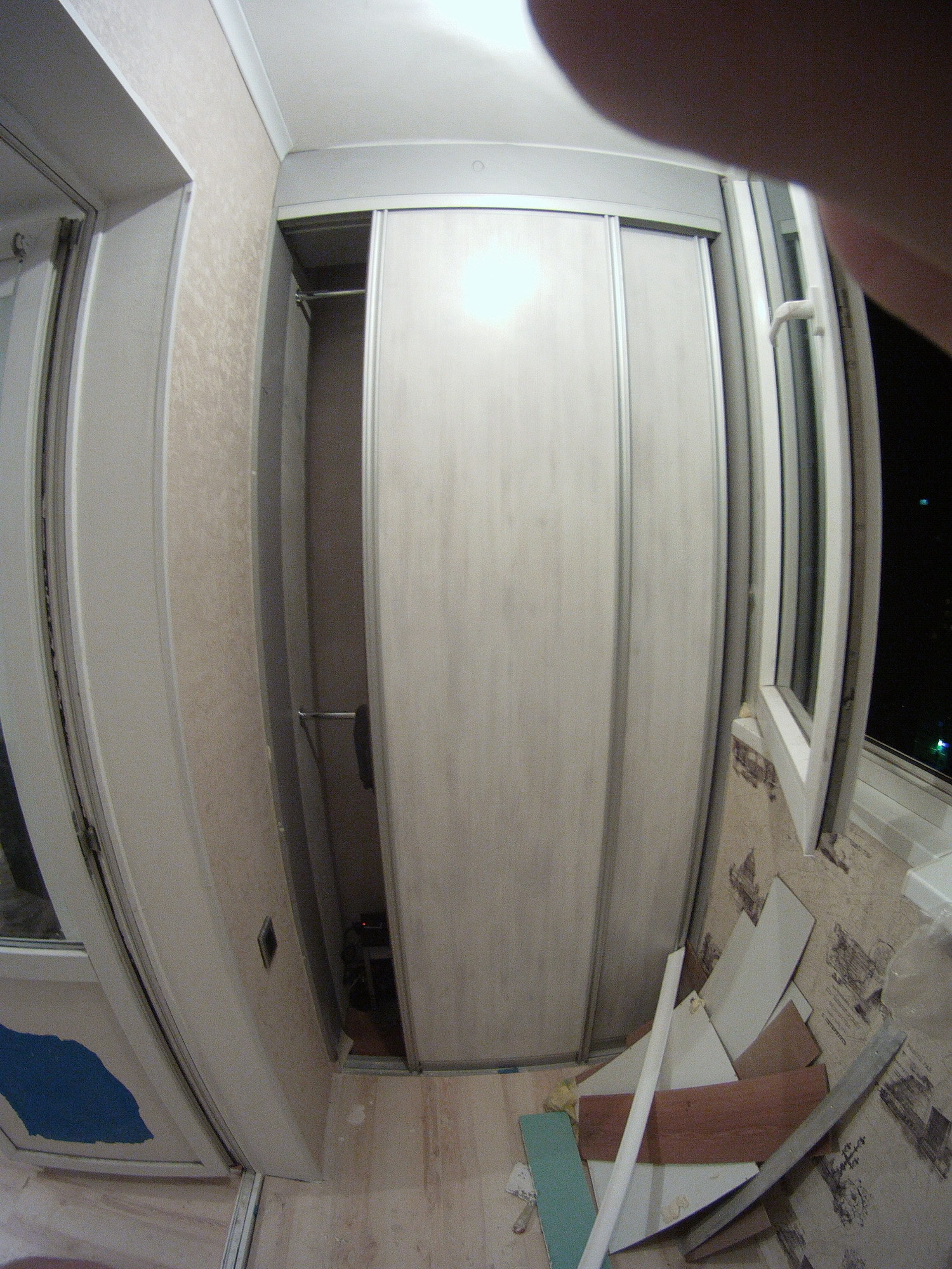

проба пера - встроенный шкаф на балкон
результат - имхо двери узковаты, я бы сделал распашные, но хозяин-барин

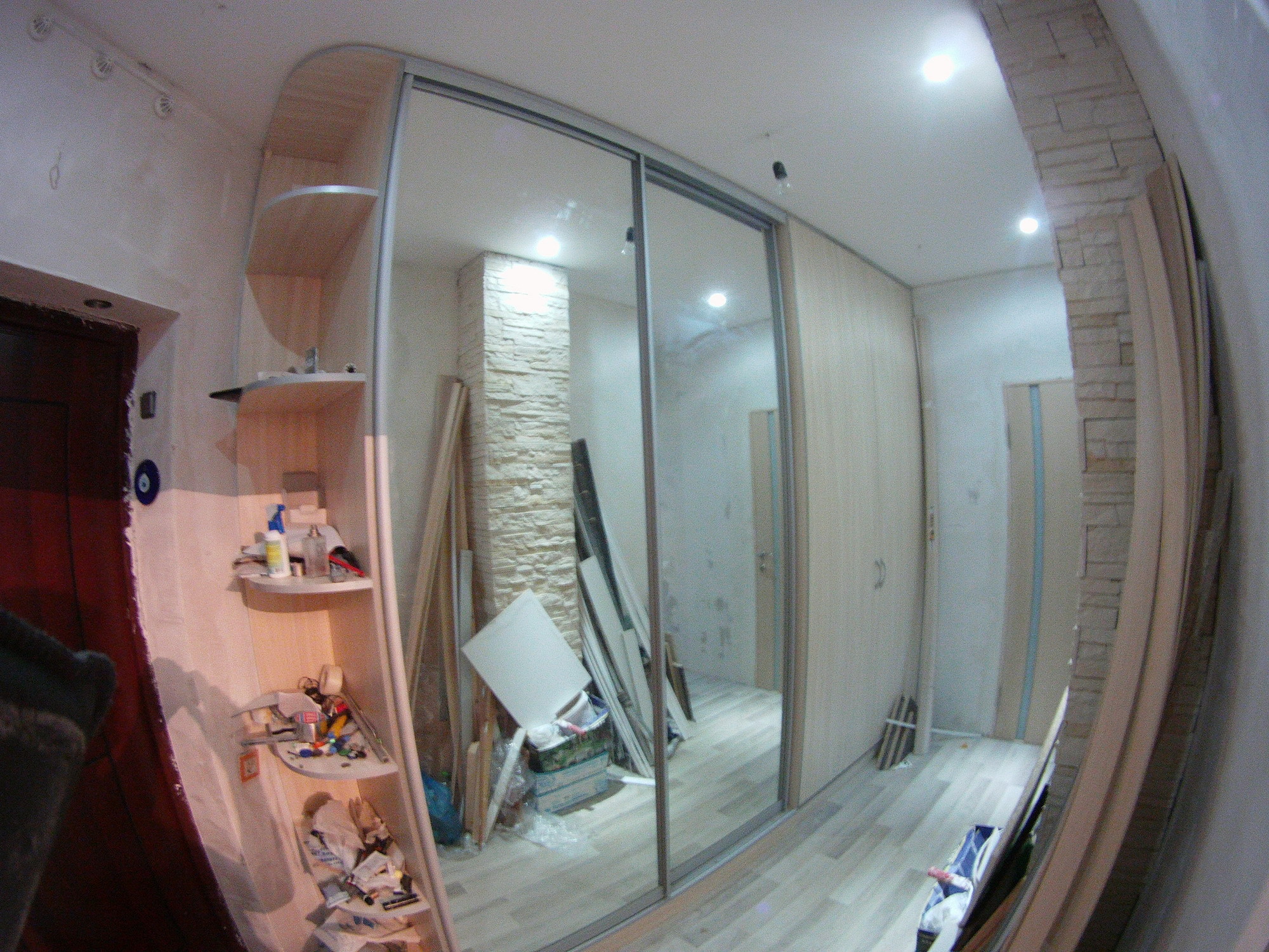

Затем комбинированный шкаф в прихожую - нужно было обойти венткороб, но и не заузить сильно проход - в итоге неглубокую секцию сделали распашной с полками под обувь

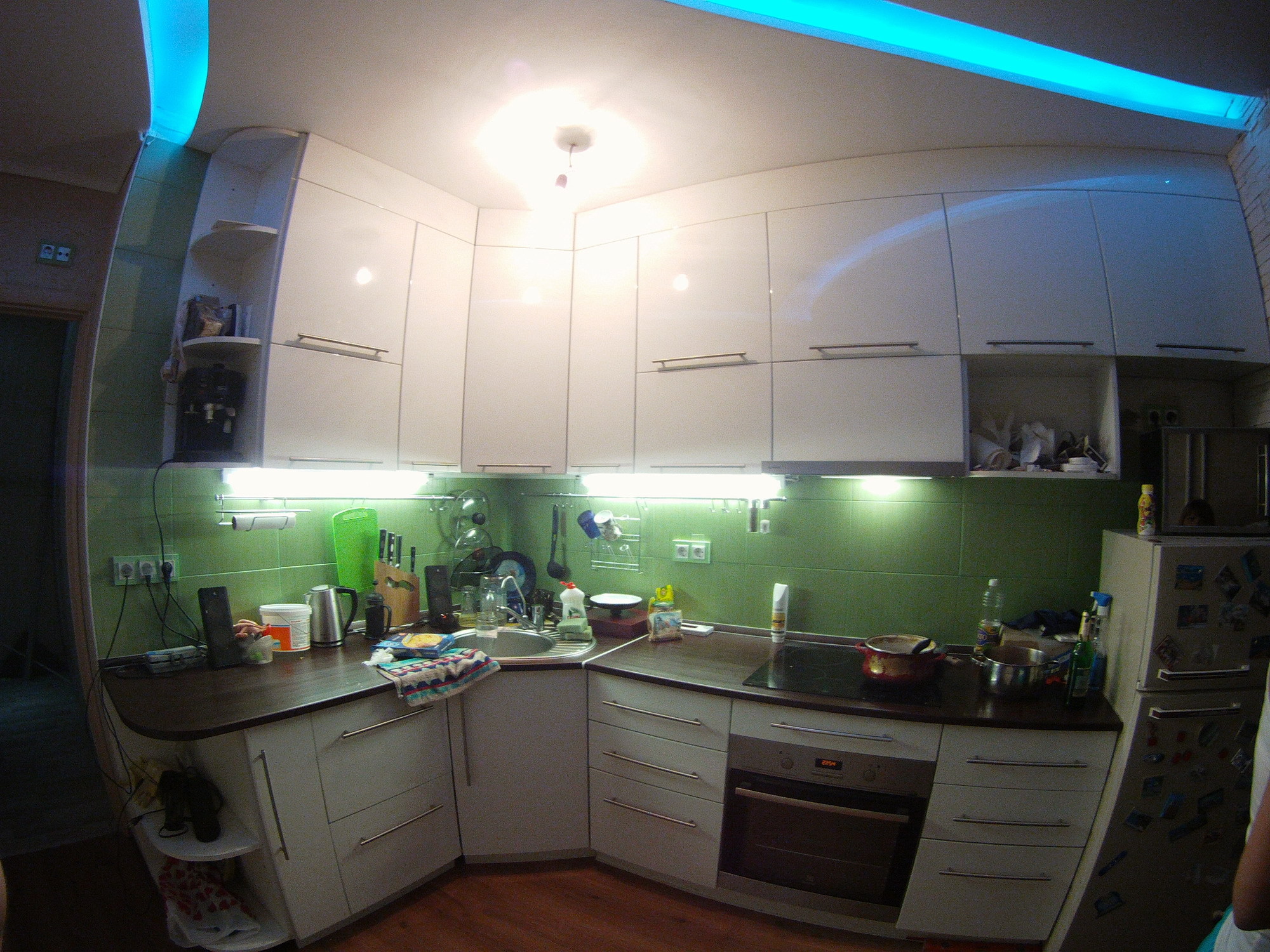

и, наконец, кухня - я не знаю как мастера, делающие на заказ, согласуют проекты с клиентами, но млин! у меня вариантов 20 родилось в процессе - реально разработка длилась дольше монтажа
З.Ы. сорри за антураж - сами понимаете - ремонт в процессе был)
#1069 Оффлайн   Dimitry
Опубликовано 25.09.2013 - 10:11
а какая ширина первого шкафа? дверного проёма...
#1070 Оффлайн   Magistr
Magistr
  • 7 263 Сообщений:
Опубликовано 25.09.2013 - 10:21
сам шкаф 1150 мм, ширина чистого проема около 500мм - ящики шириной 496 мм выдвигаются норм) единственно - косяк с подоконников вылез - верхний ящик в него ипирался - но хозяин не заморачивался - запилил подоконник. В самом шкафу кстати пола своего нет, да и пирога (лаги-утеплитель-фанера-ламинат) тоже нет, получается дно шкафа ниже уровня пола на 15 см примерно - как раз пылесос влазит под те ящики, как и было задумано

  • Авто:Hyundai Matrix
Опубликовано 25.09.2013 - 20:18
543 :rolleyes:
PS: Ручка на бутылочнице не совсем гармонично смотрится...

#1073 Оффлайн   ЧАО
ЧАО
  • 9 575 Сообщений:
Опубликовано 25.09.2013 - 21:41
Место установки должен определять ТЫ!
Лампы в глаза не бъют?
УВАЖАЙТЕ ДРУГ ДРУГА!
8-903-473-92-76
#1074 Оффлайн   Magistr
Magistr
  • 7 263 Сообщений:
Опубликовано 25.09.2013 - 21:48
да я определил на проекте) но хозяин барин, тем более он же и монтировал)
Лампы какие? в Коридоре если - они там слабые - 1.5 вт светодиоды, на кухне он лампочку ильича заменил на двойной, направленный светильинк, тоже светодиодный)
Лампы дневного по низу тоже не слепят, их к тому же не видно, если не приседать. Видеорегистратор так высветляет - он без вспышки - на обычный фотоаппарат фиг сфоткаешь общий план
#1075 Оффлайн   ЧАО
ЧАО
  • 9 575 Сообщений:
Опубликовано 25.09.2013 - 22:10
На кухнях обычно обедают. И зачастую сидя. :)
При невысоком росте тоже неплохо бъют в глаза.
Прятать в шкафы надо. За фасады под нижний лежак.
