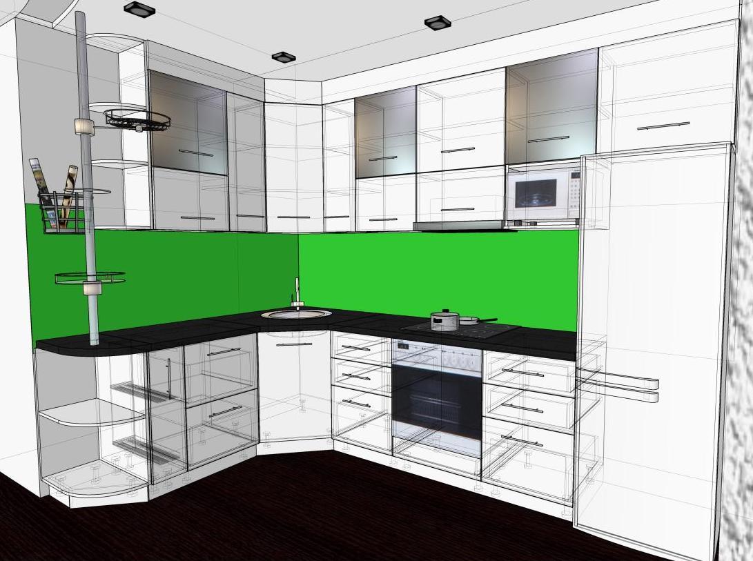

На кухнях обычно обедают. И зачастую сидя. :)
При невысоком росте тоже неплохо бъют в глаза.
Прятать в шкафы надо. За фасады под нижний лежак.
да там мягкий свет, за матовыми рассеивателями, но лампы он подобрал толстые - там 35-40 мм надо было бы их заглублять, я предлагал светодиодную полоску пустить и уголком алюминиевым скрыть её.
Какие ещё недочеты явные?)
а  за фасады за нижний лежак - не понял как? дно вкладное делал у шкафчиков

Оказался под рукой видеорегистратор, с широким углом - решил отснять что получилось)
Проект, таблицы заказа на распил, большая часть логистики, консультации по сборке, выбор большинства поставщиков - мои, сборка - друга, хозяина квартиры
проба пера - встроенный шкаф на балкон
результат - имхо двери узковаты, я бы сделал распашные, но хозяин-барин
Затем комбинированный шкаф в прихожую - нужно было обойти венткороб, но и не заузить сильно проход - в итоге неглубокую секцию сделали распашной с полками под обувь
и, наконец, кухня - я не знаю как мастера, делающие на заказ, согласуют проекты с клиентами, но млин! у меня вариантов 20 родилось в процессе - реально разработка длилась дольше монтажа
З.Ы. сорри за антураж - сами понимаете - ремонт в процессе был)
программу не подскажите в которой кухню себе делали ? Хочу себе прикинуть, кухню.
я в pro100 делал, но некоторым удобней в других работать

Опубликовано 26.09.2013 - 13:39
У столплита есть программа для расстановки мебели   http://www.stolplit.ru/3d/about/
Спасибо буду ставить и изучать :) Она спецификация по размерам плит на распил дает ?
спецификацию делает - но криво, надо проверять детально - часто пропадают детали) - думаю лицензия все исправит
вроде как на просторах интернета нашел лицензию :lol:  бум закачивать и тестить

Камрады , а где можно купить небольшое кол-во конфирмата ?
как в МДМ тыщщами мне не надо
Сверло под них есть?
В Ламинате конфирмат продаётся в районе рубля за штуку. И свёрла с зинковкой в наличии.
Я бы на расчитывал на спецификацию в про100. Там и с размерами ошибиться не сложно, а спутать длину/ширину (читай - текстуру и рисунок в деталях) так вообще запросто!
Какая версия?
Какая версия?
про 100 5.20
