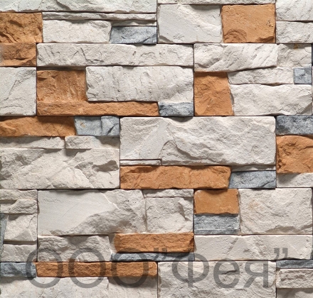

Решил все же проштробить канавку под камнем.
Вчера камень привезли, теперь другой вопрос.
Планировал что "камень" будет гипсовый, собственной такой и щупал в другом магазине, а тут каменный оказался, в итоге довольно тяжелый, пачка 0.5 м2 весит 16 кило. Чем его дешевле и крепче к гипсокартону прилепить?
Вот такой кстати, на ощупь супер :)
thumb_99d0622f9c83c168ef082b092e6e283e_4
Изменено: Caxapok, 21.04.2017 - 07:45
#1133 Оффлайн   gever.
  • 20 384 Сообщений:
Опубликовано 21.04.2017 - 07:48
Ни .ху.. ....чего  себе нагрузка на каркас гипсокартона 32кг на 1м2. :blink:
Изменено: gever., 21.04.2017 - 07:49
#1134 Оффлайн   Caxapok
Caxapok
  • 4 154 Сообщений:
Опубликовано 21.04.2017 - 07:59
Там лист не на всю высоту, но примерно и я так подумал когда первую пачку в руки взял.
#1135 Оффлайн   tank166
tank166
  • 11 932 Сообщений:
Опубликовано 21.04.2017 - 09:02
Ничего с ним не будет. Если лист на металлокаркасе- прикрутить его вдвое большим количеством шурупов. Если на стене - закрепить дюбель гвоздями( 12-15 шт/кв.м) Облицовку клеить на клей для керамогранита
