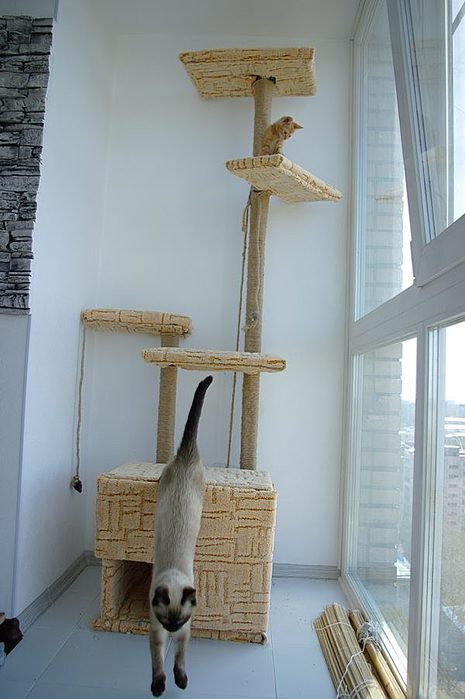

На западном в районе каширской/малиновского могу предоставить 16 лдсп белый.
Завтра смогу глянуть наберется на комплект или как.
Устроит, работаю в этом районе :)
почОм?
опп - а сизалевая веревка в проекте есть? Если да - буду благодарен за наводку, где можно отыскать.  - а то давно бы запилил кошкин дом, но по 17 р/метр в кастораме брать - жаба душит)
Пока в раздумьях сизаль или джут.
Джут нашел на Вавилова в двух местах - одно из них http://www.lenta-yug...anat_dzhutovyy/
Минусы джутового каната - служит пару лет агрессивного использования когтями :)
Кошка не человек, ей любые не подойдут.
В Кастораме есть панели из высушенной древесины 19мм толщиной.
Что то подобное?
Доска нужна для каркаса - в дальнейшем все будет оббито ковролином или чем то подобным:
просто образцы:

Нет, не вагонка, щиты. 20-30см шириной и разной длины.
Что мне в них понравилось - масса. Я из них крышку на аквариум собрал. :)
