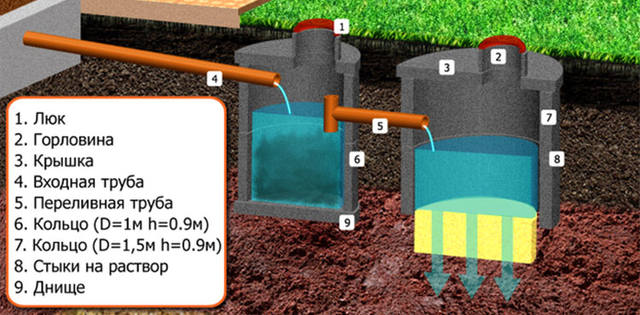

А есть принципиальная разница на каком уровне  лучше делать перелив: ближе к дну или, наоборот, ближе к верху( выше середины)?
#105 Оффлайн   wasqa
  • 16 482 Сообщений:
Опубликовано 28.05.2020 - 19:29
я так думаю ближе к верху, чтобы больше пространства для твердой фракции, жиров и прочего было
#106 Оффлайн   Крикет
  • 12 452 Сообщений:
Опубликовано 28.05.2020 - 19:44
3/4 от высоты ямы и на переливной трубе тройник, чтобы жир с поверхности не попадал во вторую яму.
#107 Оффлайн   Raptor
  • 45 741 Сообщений:
Опубликовано 28.05.2020 - 19:50
Расшифруй плиз про тройник, чёт не пойму,  как он будет препятствовать попаданию жира.
Вода будет переливаться снизу., точнее с середины.
#110 Оффлайн   pol1234
pol1234
  • 3 172 Сообщений:
Опубликовано 29.05.2020 - 00:28
в гугле очень понятные картинки. Словами примерно так. Труба перелива в первой яме начинается тройником. Что бы забирать воду не с поверхности, а на 10 см ниже. Тогда плавающие жир и говно не будут попадать во вторую яму. Можно ставить уголок, но лучше тройник. Чтобы если что можно было прочистить его сверху.

Опубликовано 29.05.2020 - 08:11
Спасибо. Ясно. Ну, да в первую яму мне не добраться, чтобы уголок с ее стороны поставить.
#112 Оффлайн   Крикет
  • 12 452 Сообщений:
Опубликовано 29.05.2020 - 09:11
Я бы постарался. Жир - первая причина того,почему яма перестает работать.
#113 Оффлайн   pol1234
pol1234
  • 3 172 Сообщений:
Опубликовано 29.05.2020 - 09:23
Сбоку пробей дырку побольше. Чтобы уголок или тройник завести. Потом раствором заделаешь. Внутрь первой ямы лезть необязательно.
