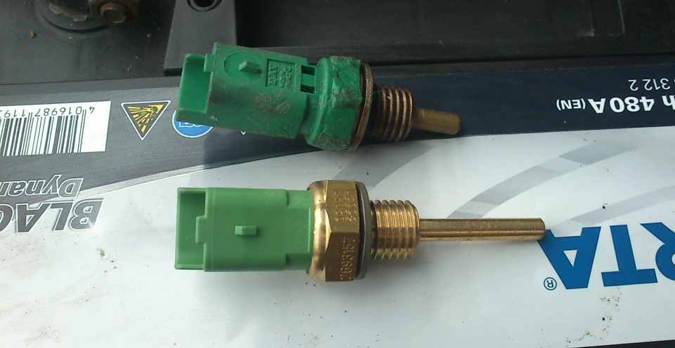

Моя котовасия с температурой двигателя продолжается  :pleasantry:
Ну и хрен бы с ним, что постоянная рабочая темп-ра 85 градусов, не 60 же... Ну таки не комильфо, что в  пробках температура все же растет до 100 градусов, боюсь спалить движок....
Так вот, купила на экзисте второй датчик неоригинал за сущие копейки, отдаю дедьке с военного завода - через него к токарям-кулибиным. Они наращивают методом опрессовки на короткий хвост датчика еще *2,5 длинны медной трубки. Всё ок, сегодня утром на холодную поменяли датчик. Еде-еду... еду-еду... уже 4 км до работы проехала, а температура двигателя в салоне показывает 70 градусов. Думаю, непорядок, ай да выйду погляжу, потрогаю патрубки. Пробую, а они кипяток. Да твою ж  налево - быстро скинула провод с датчика и врубился вентилятор наконец-то. Ждала минут 40, пока машина остынет, чтоб поставить старый датчик, а она не остывает и всё тут... Остыла я, до мозга костей со всех сторон, но не машина.
Короче, так и поехала на работу с отключенным датчиком и постоянно работающим вентилятором, это все же лучше, чем прокладку под головкой спалить.
Вот теперь не могу понять, что мы сделали не так? Медную трубку ведь не припаивали, повредить "усы" не могли опрессовкой. Почему он не показывал темп-ру?
Теперь буду опять ездить со старым датчиком и выкраивать на новый "модернизированный" с длинной трубкой за 3500 рэ...  :(

а фотку датчика с длинной трубкой можно?
И почему датчик должен быть именно с длинной трубкой?
Датчик перед насаживанием на него медной трубки не проверяли, как я понимаю?
#108 Оффлайн   Lisa777
Lisa777
  • 856 Сообщений:
  • Авто:Solaris, Kia Optima
Опубликовано 20.01.2017 - 12:50
Ты главное не забудь куда смотреть, а то мало ли... :lol:
Стас, у вас Пежо на какой температуре зимой катался? Движок не спалился на 85-100?
Да он ещё в машине, не могу сфоткать. А так да, не проверяли :((( Новый же...
Удлиненная трубка нужна чтобы обойти воздушную пробку, из-за которой он показывает заниженную рабочую температуру, и от этой воздушной пробки в холодное время невозможно избавиться, особенность конструкции авто, вернее, косяк заводской.
Вот родной и "модернизированный" датчик от Пежо
Родной стоит 250 руб, модернизированный 3500 руб.
Народ с драйва колхозил и таким образом
И у них всё работает теперьт, мне сделали все красивее, ровненько, медную трубку опрессовали на родной хвост, концы медной трубки не обжимали.
Изменено: Lisa777, 20.01.2017 - 12:53

так может все дело в изначально бракованном датчике тогда?
У вас на температуру два датчика стоит или один?
#110 Оффлайн   Lisa777
Lisa777
  • 856 Сообщений:
Опубликовано 20.01.2017 - 13:08
Один ((( Если отключить от него провода - сразу врубается вентилятор и работает беспрерывно.
Хорошо, а приборка температуру показывает, когда датчик отключен?
Хотя, это вопрос риторический. Я бы померил сопротивление обоих датчиков на холодную, на горячую. Если оно отличается друг от друга-менять новый датчик.
Если на работающем двигателе отключить датчик, то приборка показывает красную метку темп-ры и горит знак STOP, сказу бесперебойно начинает дуть вентилятор.
Когда приехала под офис - воткнула опять провода в "модернизированный" датчик, тем-ру стал показывать опять 70 градусов.

Дык 4 км проехала, обычно за это расстояние уже пару раз вентилятор должен был сработать. А в пробке на холостых так и есть, поднимается до 100, потом плавает туда-сюда, стоит только поехать - падает темп-ра до 85.
Вопрос, как и чем его мерять? Можно подробные указания для несведущих?
Мультиметром. У любого электрика должен быть. Только если мерить, то сравнивать показания в одинаковых условиях: холодный-холодный, горячий-горячий.
Термостат  датчик температуры Вернет покупался?
Francecar FCR30S006
Датчик температуры охлаждающей жидкости
Спасибо, будем искать электрика, который возьмется за нашу какашку (

А ну тогда да... Видимо датчик бракованный. Как вариант - нацепить на него провода и окунуть его в кружку с кипятком и посмотреть что приборка покажет. Кипяток надо очень свежий. Шоб быть уверенным что там больше 90 градусов.
#120 Оффлайн   Lisa777
Lisa777
  • 856 Сообщений:
Опубликовано 23.01.2017 - 12:37
О идея, спасибо, попробуем!
Наши приключения продолжаются. На сий раз эти выходные обошлись в 6,5 тыс рублей.
Открываю капот в субботу утром для стравливания воздуха из-под датчика, а в расширительном бачке ноль, ничего нет. Льем антифриз с мужем и обнаруживаем его под ногами. Офигенно, вызываем эвакуатор и едем в сервис.
В общем, лопнул корпус термостата, из него и выливался антифриз. Пол дня искали по всему городу этот корпус в наличии, цены прыгают на него от 1500 (пластик) до 10000 (металл) руб.
Нашли в магазине ИП Гайдуков А.В. на фортуне за 1600 в наличии. У них большой склад запчастей в наличии для французов и цены даже ниже, чем в экзисте, а так же у них есть точка на Алмазе, может пригодится кому, могу тел в личку скинуть.
Корпус термостата шел в сборе с новым датчиком (обычным, коротким), посоветовали еще отдельно докупить термостат до кучи, взяли (400 руб).
Вечером звонит мастер, говорит, забирай, залили антифриз, всё работает, температура в норме. Я уж было чуть не зарыдала от счастья. Кидаю малого в такси и мчим за авто. Какого же было моё удивление, когда я домой приехала на 70 градусах (15 км до дома от Александровки). Выхожу, пробую радиатор - холодный, нижний патрубок - холодный. Верхний кипяток и печка фигачила тоже кипятком.
В общем, рассказала мастеру что он козел, хотя он клялся-божился, что темп-ра была в норме и всё работало.
Вчера весь день каждые полтора часа я стравливала воздух под датчиком, а вернее, на холодную под него заливала антифриз. Поставила родной датчик. Температура теперь в диапазоне 80-85 градусов, но после каждого откручивания датчика под ним много воздуха.
Итого, мы имеем - ДВА новых неправильно работающих датчика, которые выше 70 темп-ру не показывают. Родной, даже с воздушной пробкой, показывает до 85 градусов.
Еще с папой весь день вчера висела на телефоне и пришли к выводу, что скорее всего где-то в системе идет подсос воздуха при остывании. Пробка расширительно бачка новая, попробуем пройтись герметиком по всем патрубкам сверху и так же продолжать стравливать воздух и доливать антифриз на холодной остывшей машине. Других идей нет. А, и ещё, приняли решение машину продавать. Никому пежо не надо? :suicide:
И да, теперь работает большой круг охлаждения, радиатор горячий, нижний патрубок теплый.
