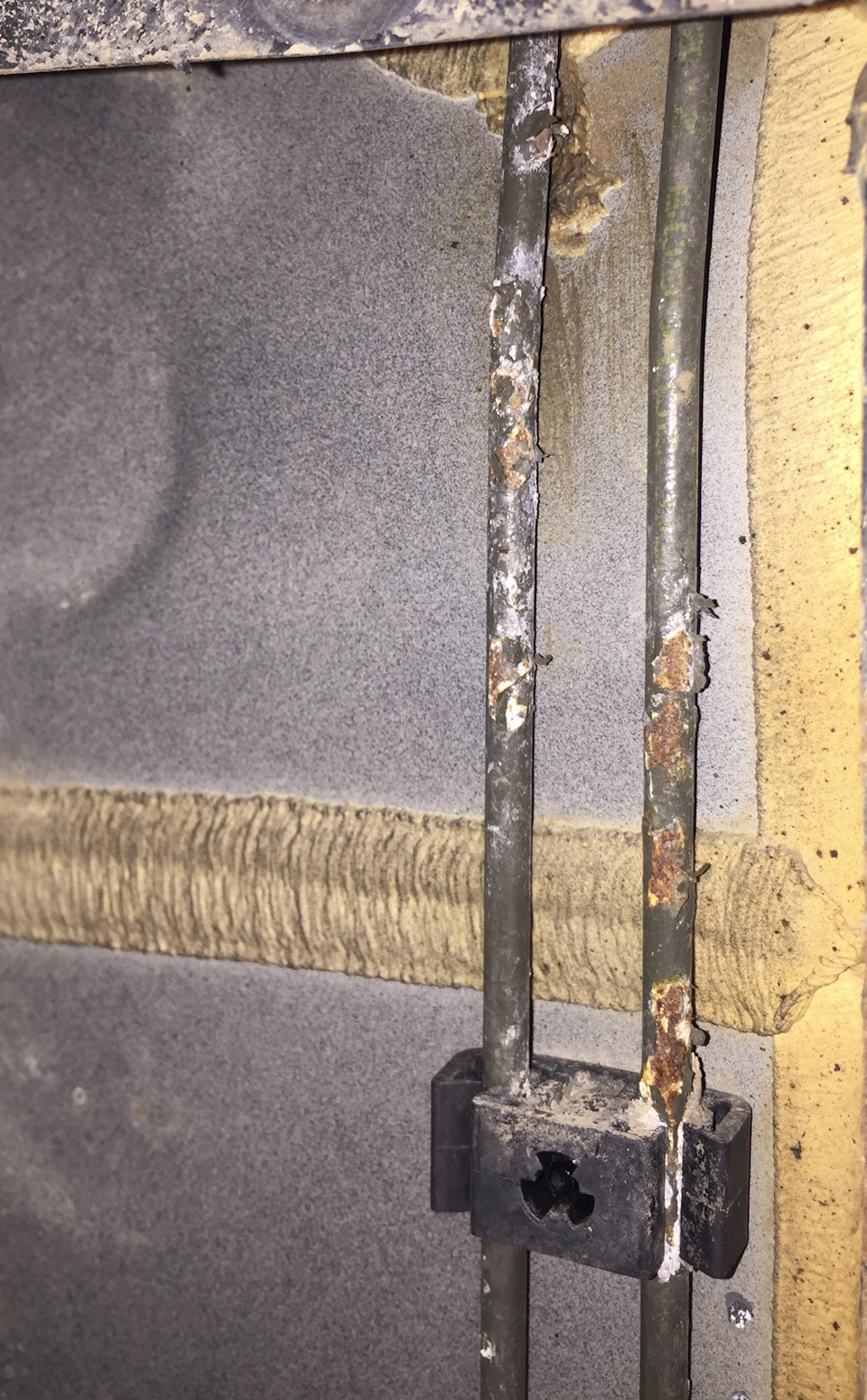

Опубликовано 7.10.2018 - 08:48
Вот кстати нашел фото для интереса. Опель Вектра Б. Меняю часто эти трубки. Интересность заключается в том что это такое же место по бокам от бензобака и коррозия там максимальна.Бак и подвеска сняты.
