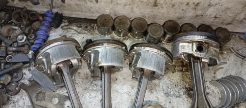

Посоветуйте, поршневую какого производителя взять на 11186 двигатель
Или может быть, сборную, поршни одни кольца другие
Ну и вкладыши с клапанами тоже

А с родными что стало? Запчасти сейчас полное говно везде, прям реальная беда…
Все четыре, я глазам не поверил
Остановился на Federal-Mogul
На лицо перегрев и использование низко октанового бензина. Батенька, так любые поршни в утиль уйдут, хоть русские, хоть японские, хоть китайские. Поршень имеет определённый сплав и геометрию. Не стоит переплачивать за алюминий, литый в Европе и там же обработанный. Родные ВАЗовские поршни ходят очень достойно, они выдерживают перегрузку при исправной системе охлаждения и при использовании бензина должного качества.

Низко октановое топливо? 99,9% метан а там октановое число гораздо выше
Поломаны перемычки между кольцами, что свидетельствует о детонации. Мотор не подготовлен для использования газа. У меня мопед на спирту ехать не хотел, там тоже октан 99.9 и что? Есть гугол, набирай "детонация", изучай. Там с твоим газом столько беды будет, что мама не горюй. Головку "зажимать" нужно, а не "фирменные" поршни покупать. Проблема не исчезнет.
Да-да-да обязательно изучу

О производителе, я нацеливался на Кострому. Токаре сказали Кострома тоже пойдёт, но федерал-магюль лучше. Что сказали то и взял
В автовазовских поршнях много кремния, который не даёт поршню расширяться настолько, как расширяется обычная алюминиевая кастрюля. Даже при этом у тебя на юбке задиры. Поршень расширялся, выдавливал масло и его прихватывало к стенкам цилиндра. Возможно, система охлаждения вообще не причём даже. Термостат ставь градусов так на 80 - 83. Ищи, они есть. Ни про Кострому ни про федерал - магюль ничего сказать не могу. Ни хорошего, ни плохого. Это "левые" поршни, которые в любом случае отличаются по составу алюминия, прописанного в ГОСТе. Больше алюминия - больше расширяться будет, быстрее заклинит. Меньше алюминия, больше кремния - днища сгорят. Дырки будут.

Раньше поршни в Тольятти делали. Сейчас 100% тоже, по гаражам, даже лучше тех, которые идут на конвейер.  Тебе вообще поршни другие нужны, с более длиной юбкой и занижением размера днища как для "воздушников". У "водянки" занижение 0.15мм, у "воздушника" - 0.25. А это только самому точить из большего размера. Или искать выход на Тольятти, заказывать у них.
