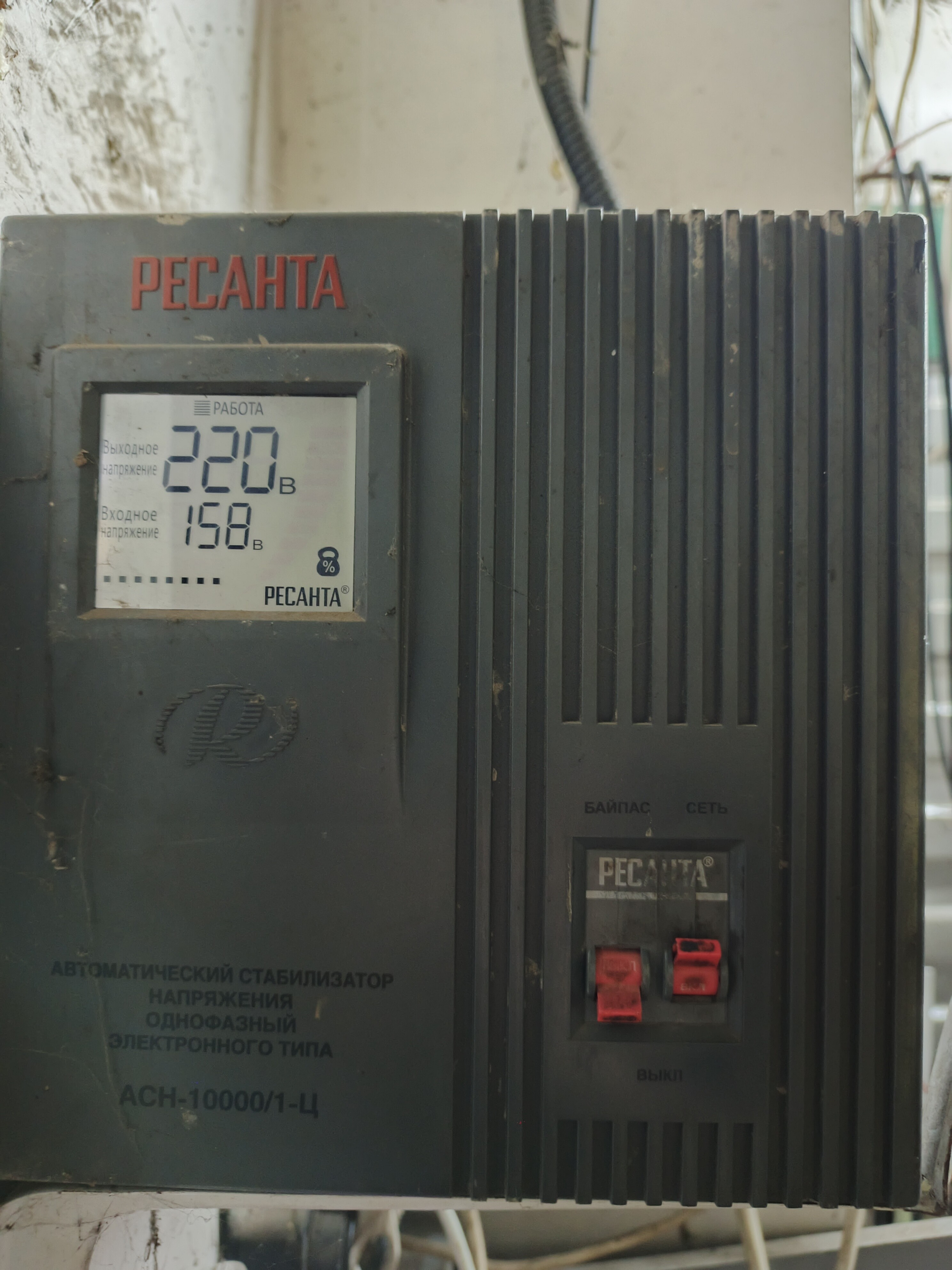

работы им сейчас привалило, ресанта очередной раз стала защиту включать на 150 вместо 90, уже надоело её чинить

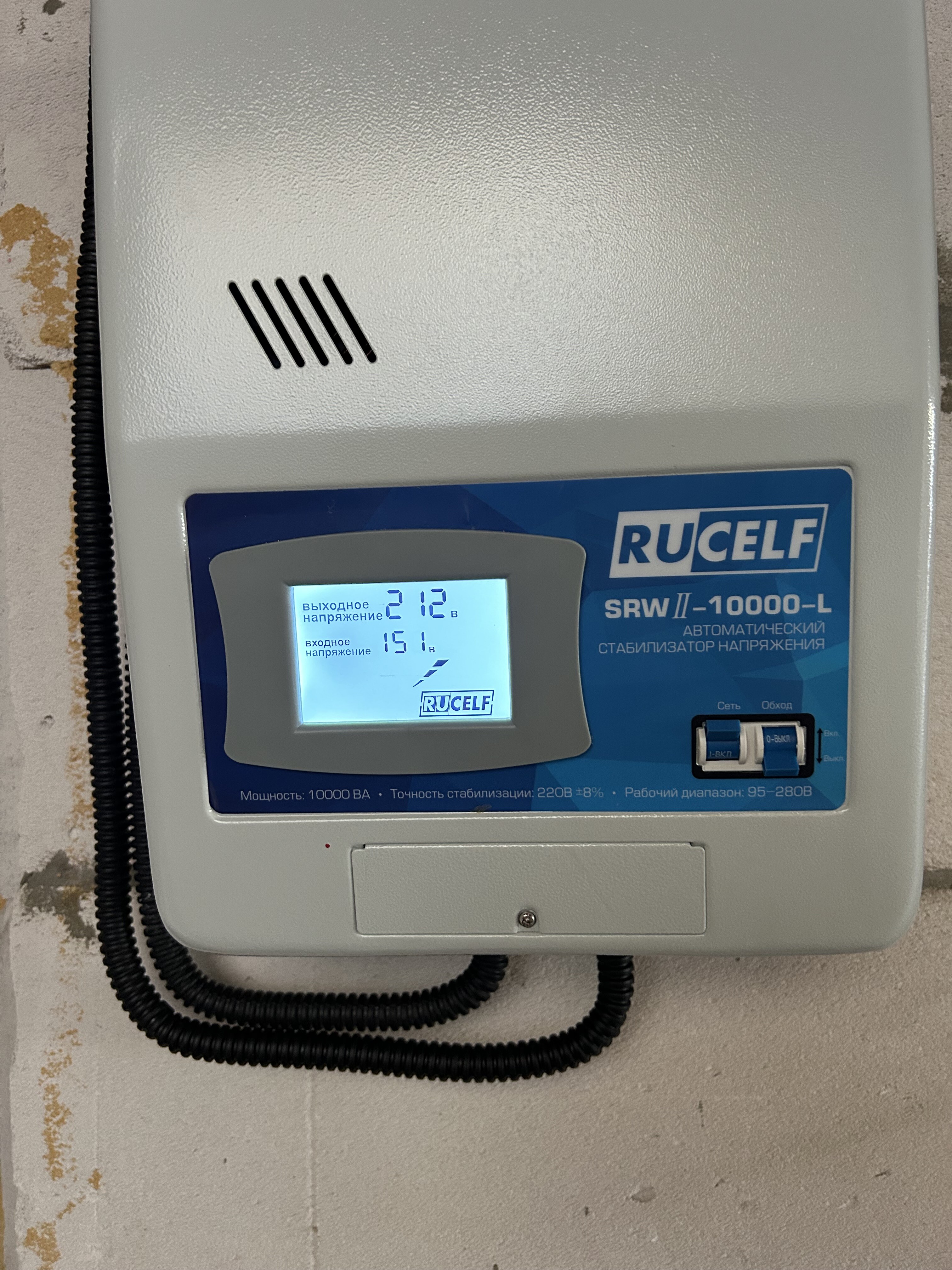

Поругайте, плз, стаб RUCELF SDFII-12000-L и, если есть варианты, - предложите более разумную альтернативу в похожую сумму.
Грядёт несрочная замена.
Напруга обычная бытовая для частного дома. На этой фазе даже сплиты не висят. Стиралка-микроволновка-духовка-морозилка-сушилка-холодильник-освещение-посудомойка-ТВ-фильтр бассейна )
поставил вчера почти такой же (настенный и на 10 кВА), до реле напряжения (у него нижний порог 160в - в час может раз 5 отключить все), сейчас стаб вытягивает.
релейный, громко щелкает, но мне не критично, он не рядом с жилыми комнатами.
Посмотрим как отработает жару, тянуть ему постоянно два сплита, комп и холодос.

ресанта щелкает 170вольт в сети
