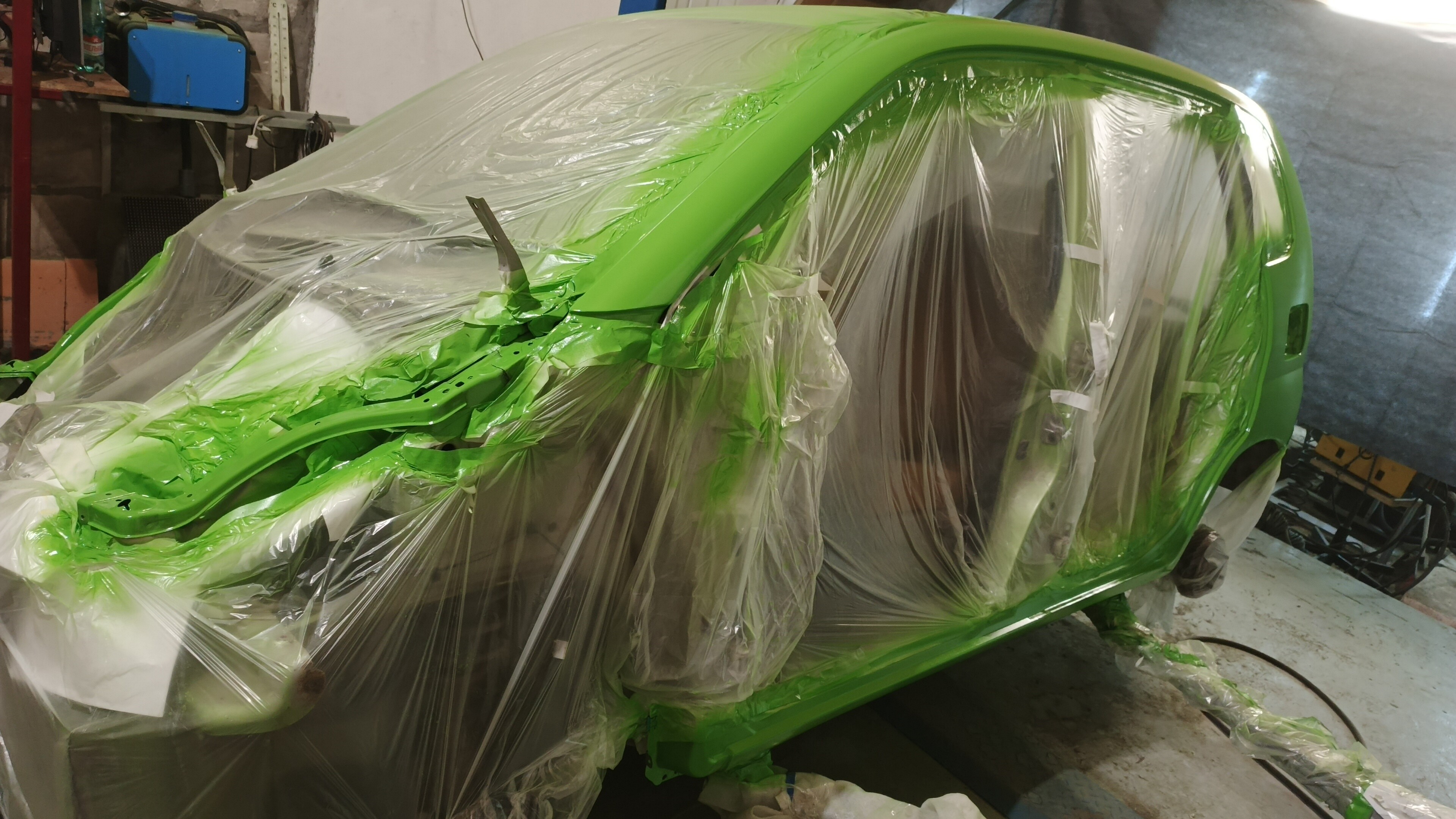

Опубликовано 3.10.2025 - 16:29

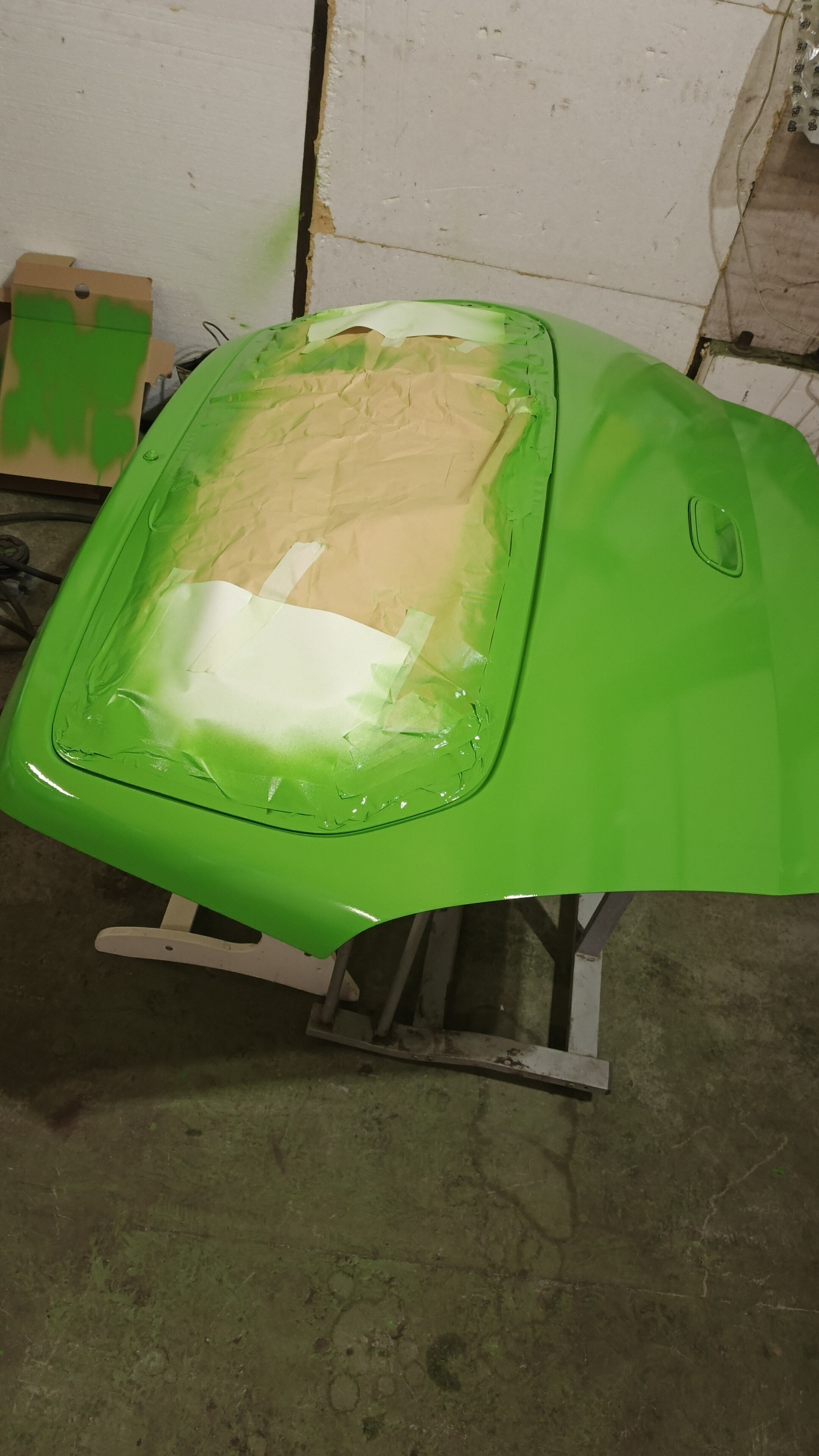

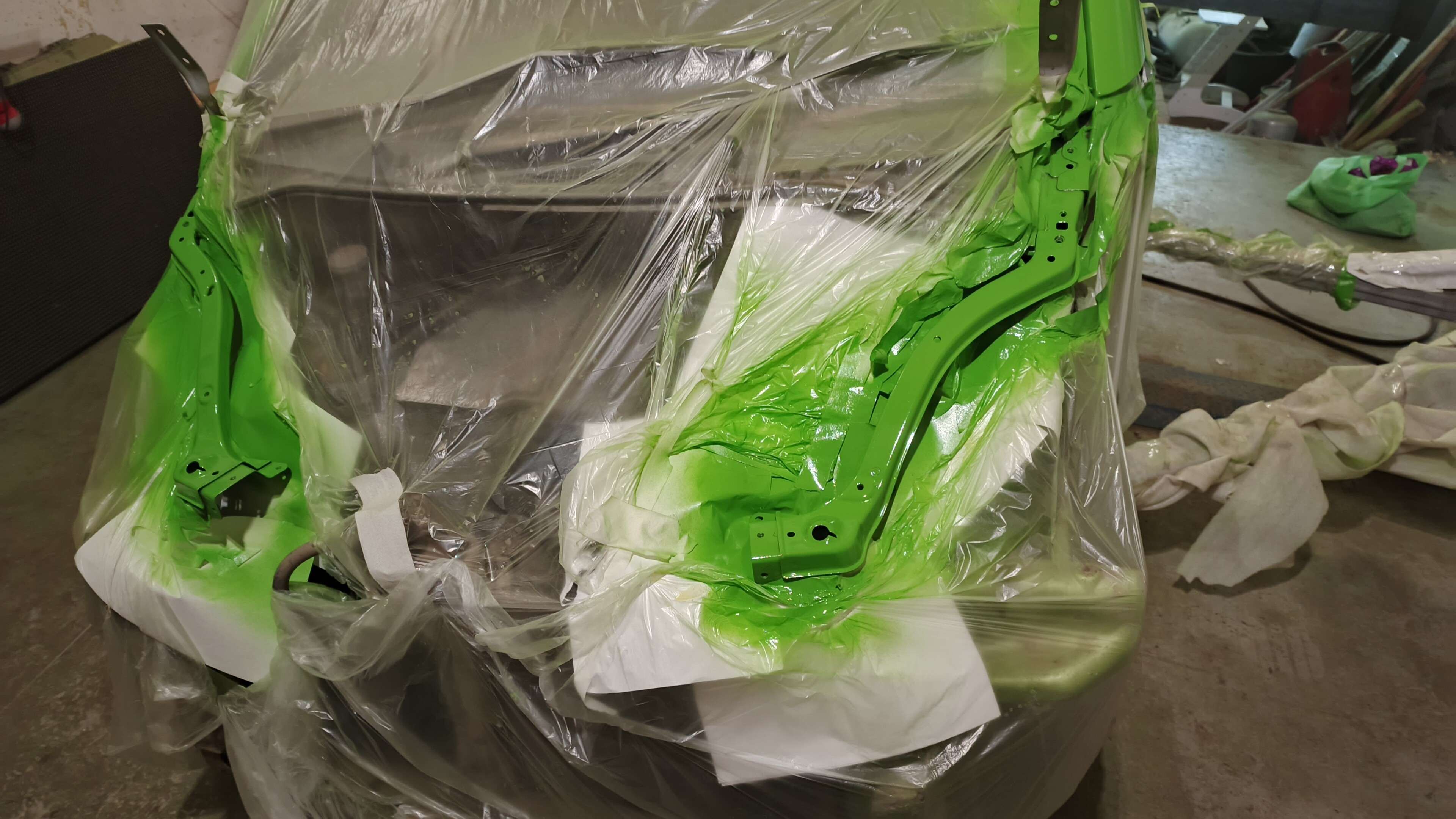

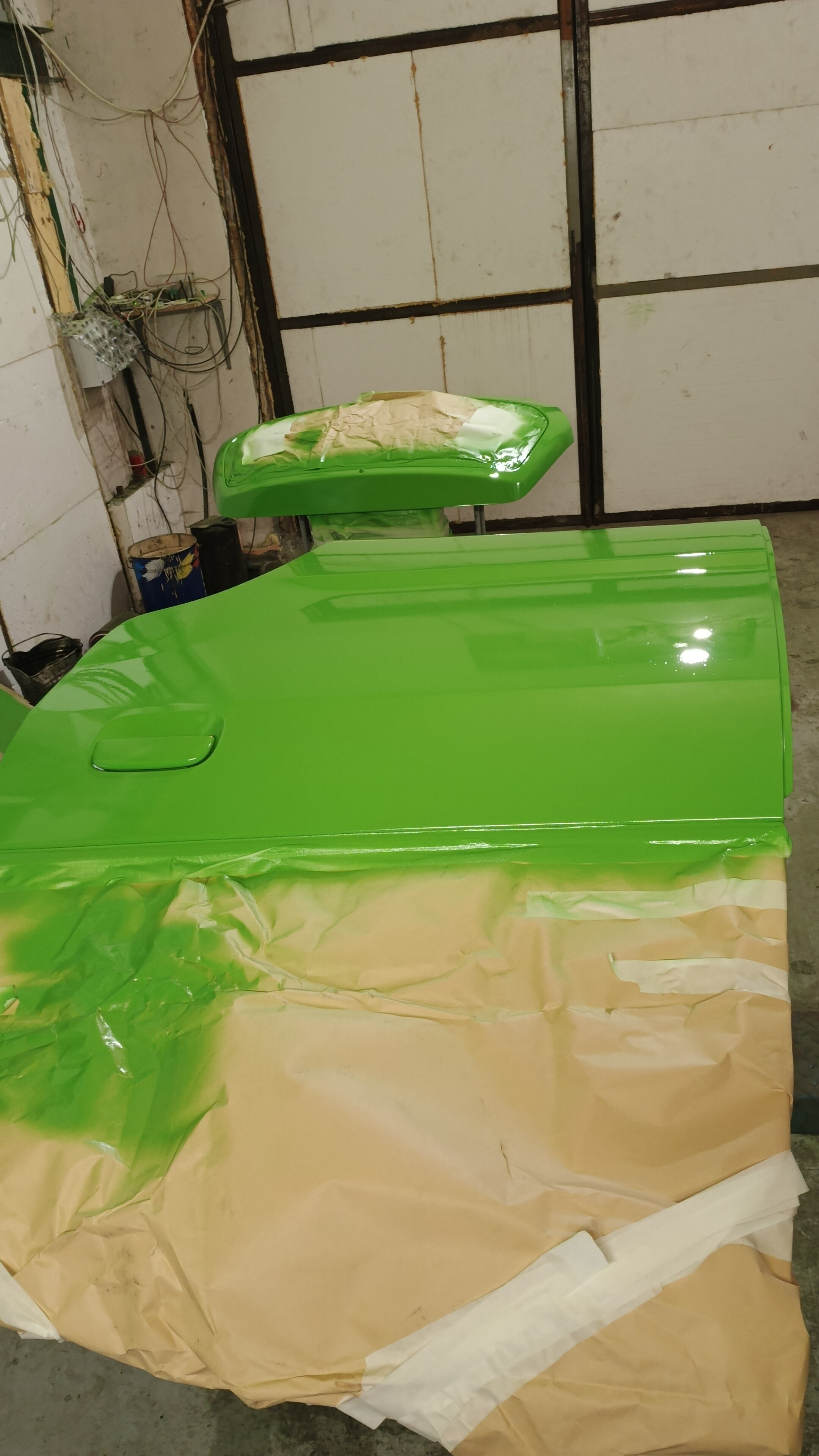

дело движется к концу. осталось 6 мест мест покрасить. в этом месяце уже финал и в продакшен
#115 Онлайн   Lexx-1
  • 21 131 Сообщений:

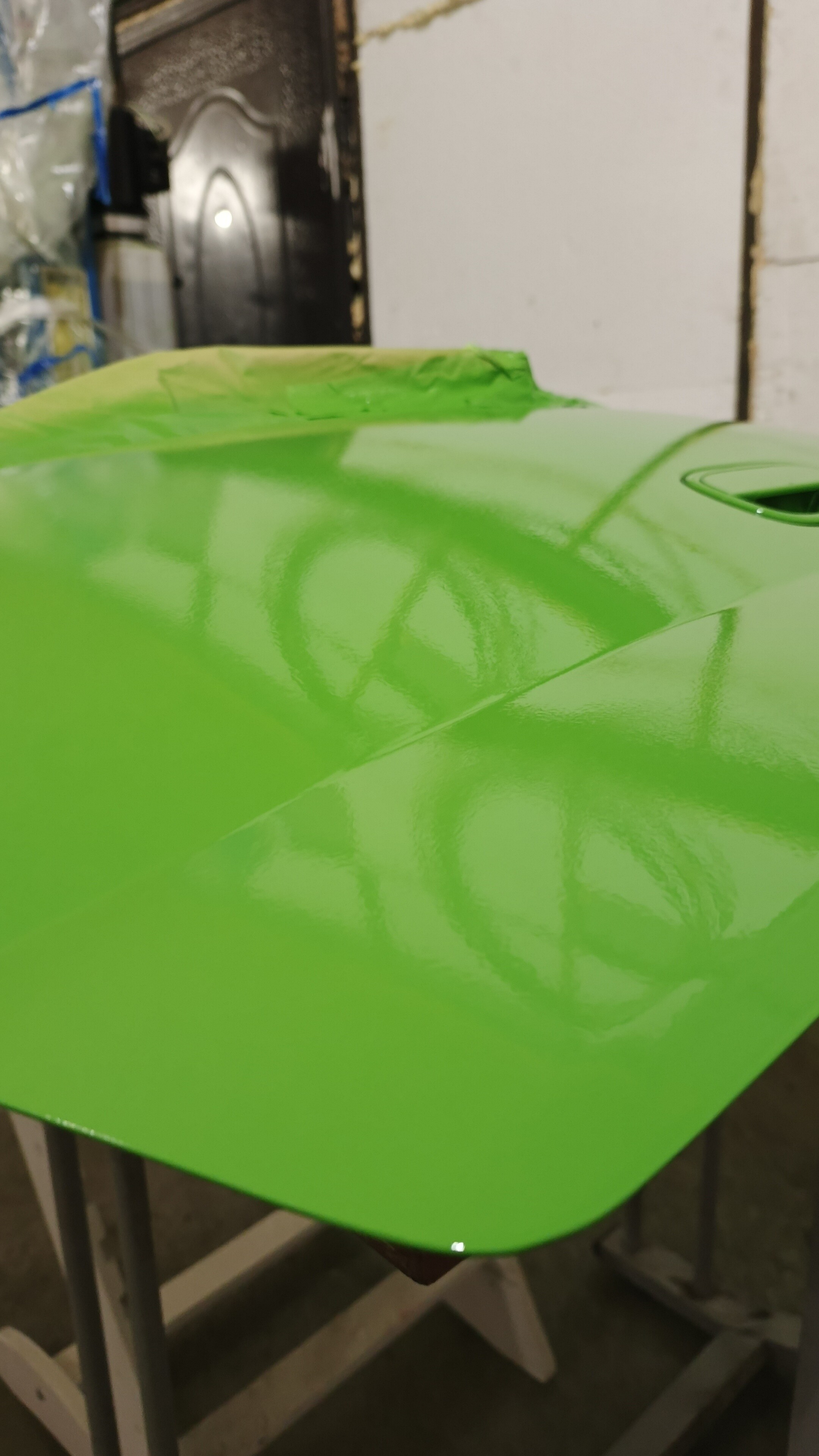

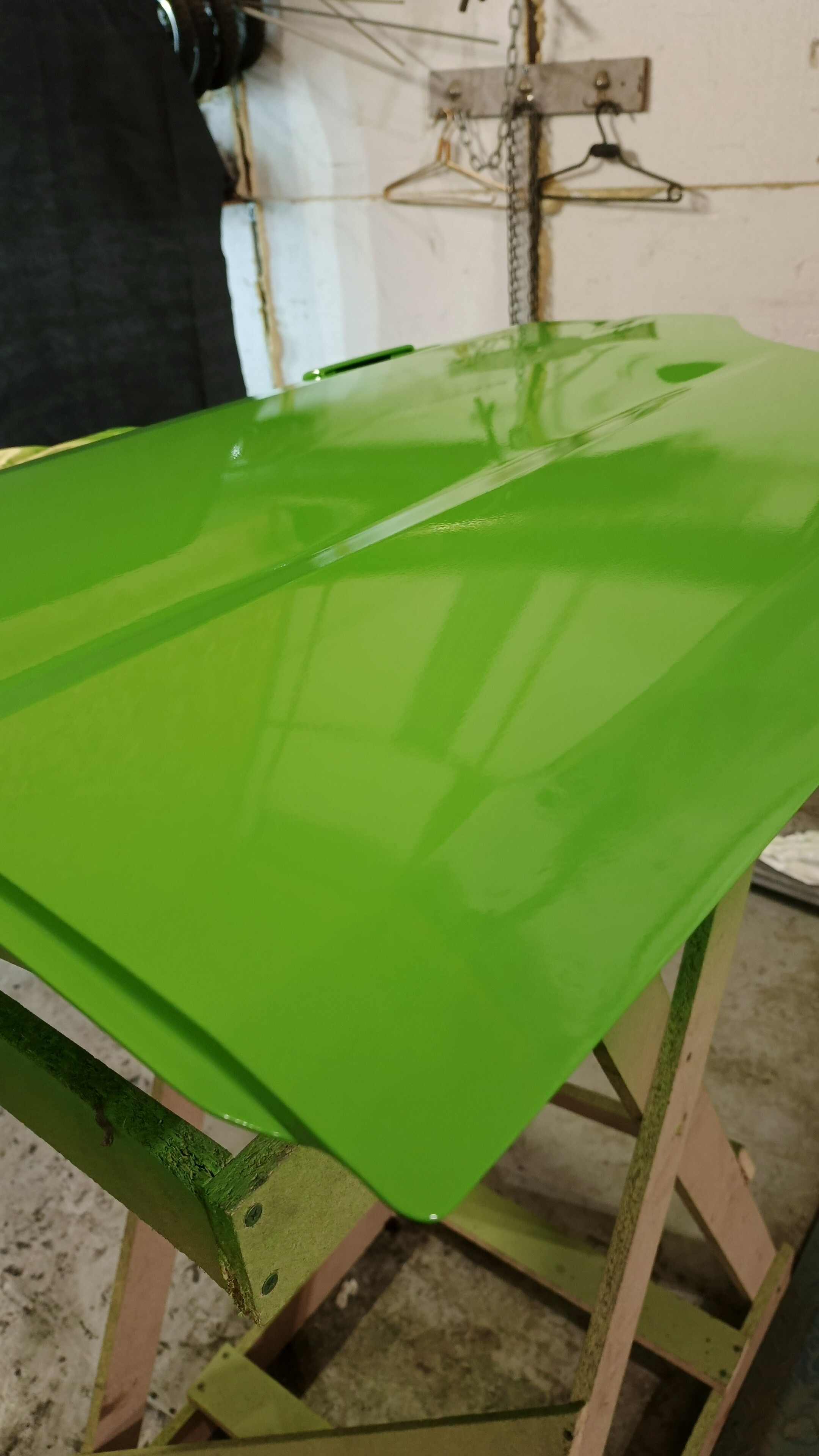

Опубликовано 6.10.2025 - 00:59

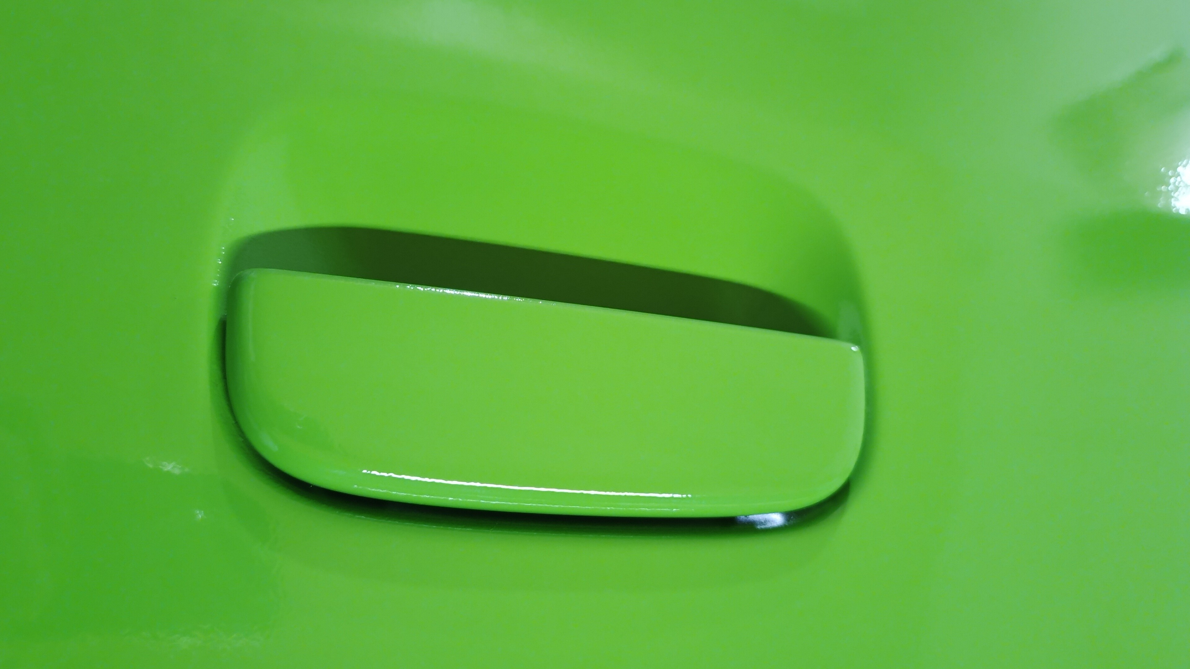

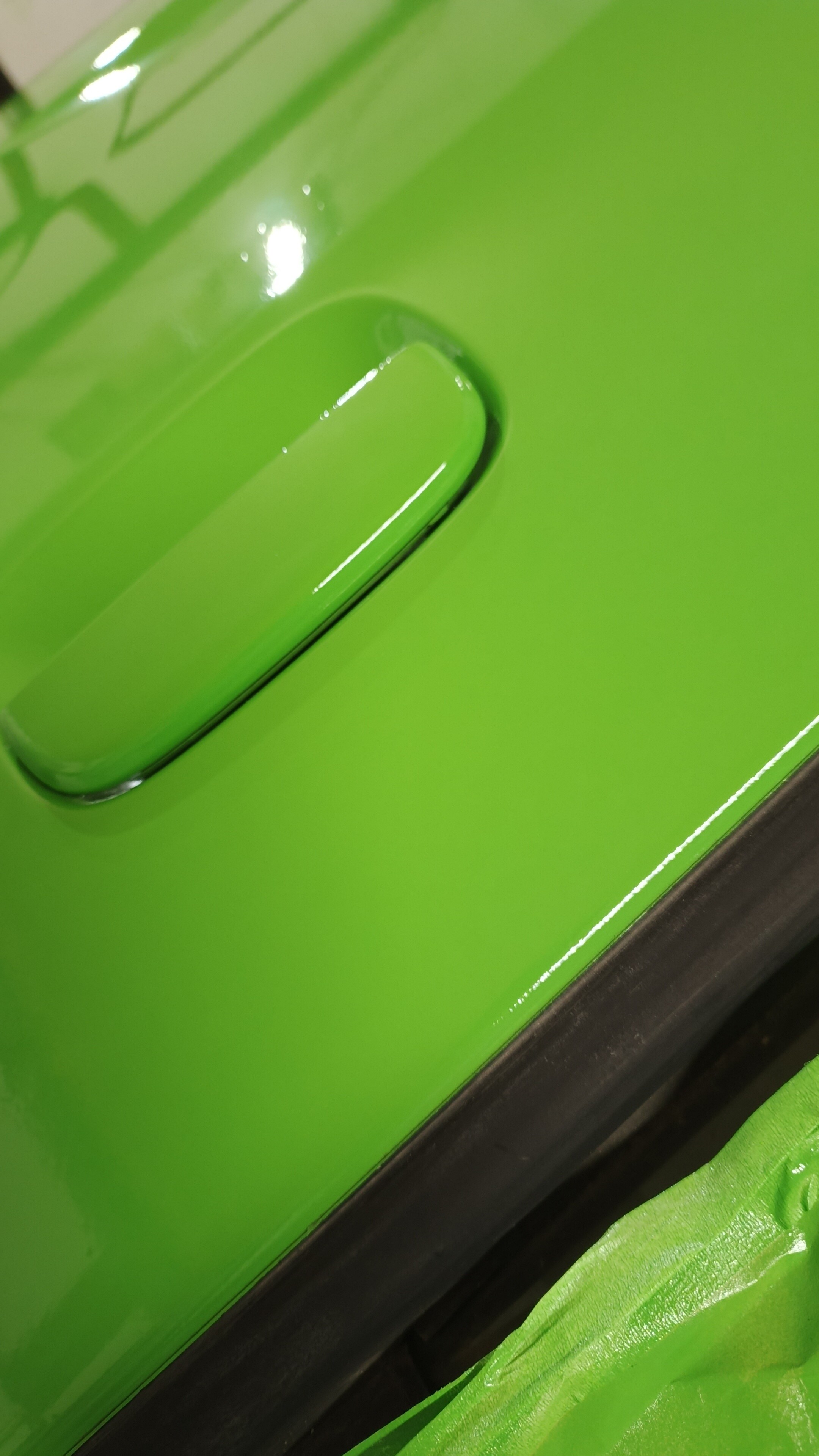

главное набить руку. после 12 элементов я стал более менее красить. слой должен быть мокрым и не сухим. и не потечь. конечно базу + лак было бы в разы сложнее красить чем акрил. акрил прощает косяки. его можно и полирнуть и подтек убрать потом.

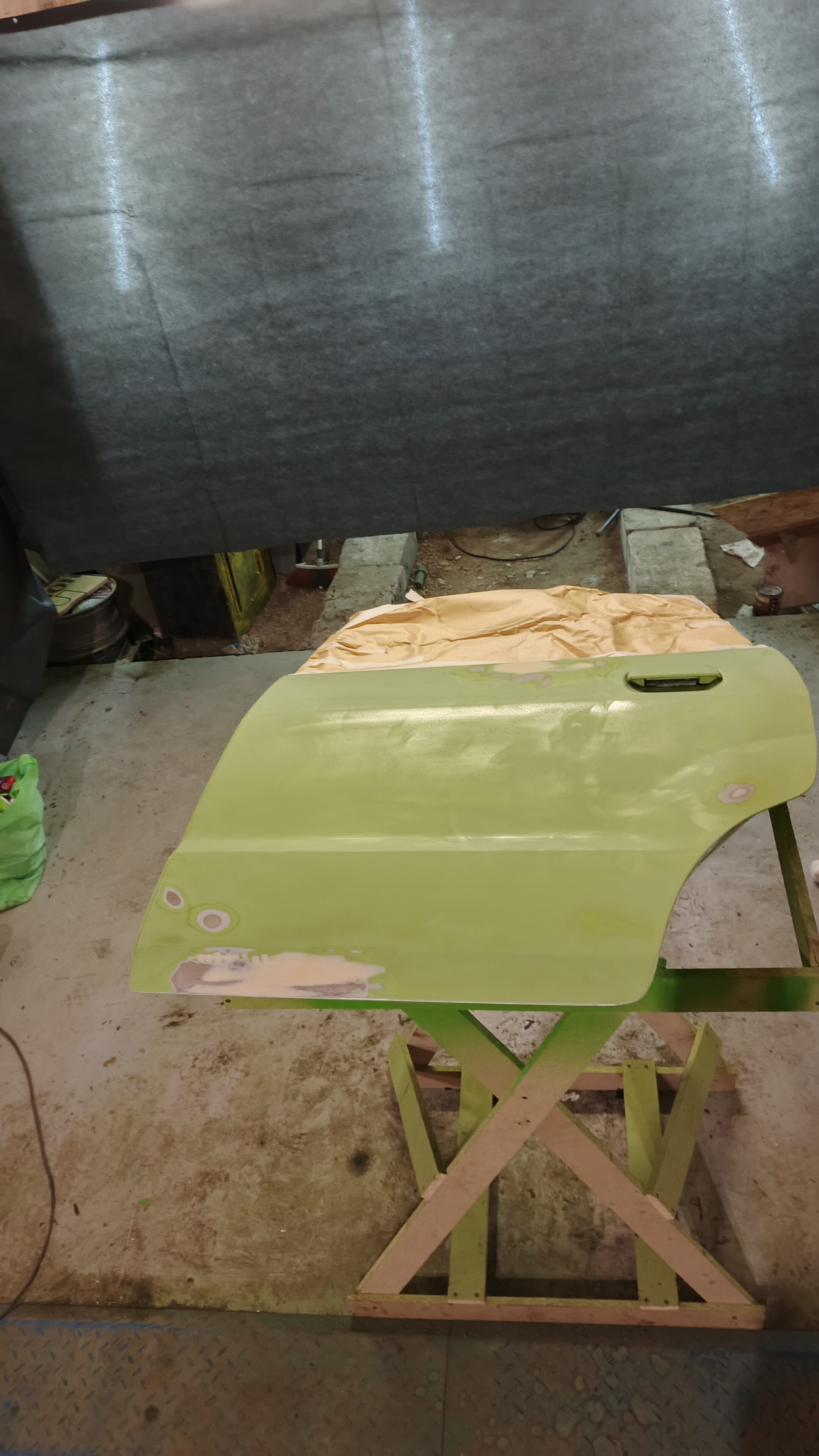

Опубликовано 6.10.2025 - 06:05

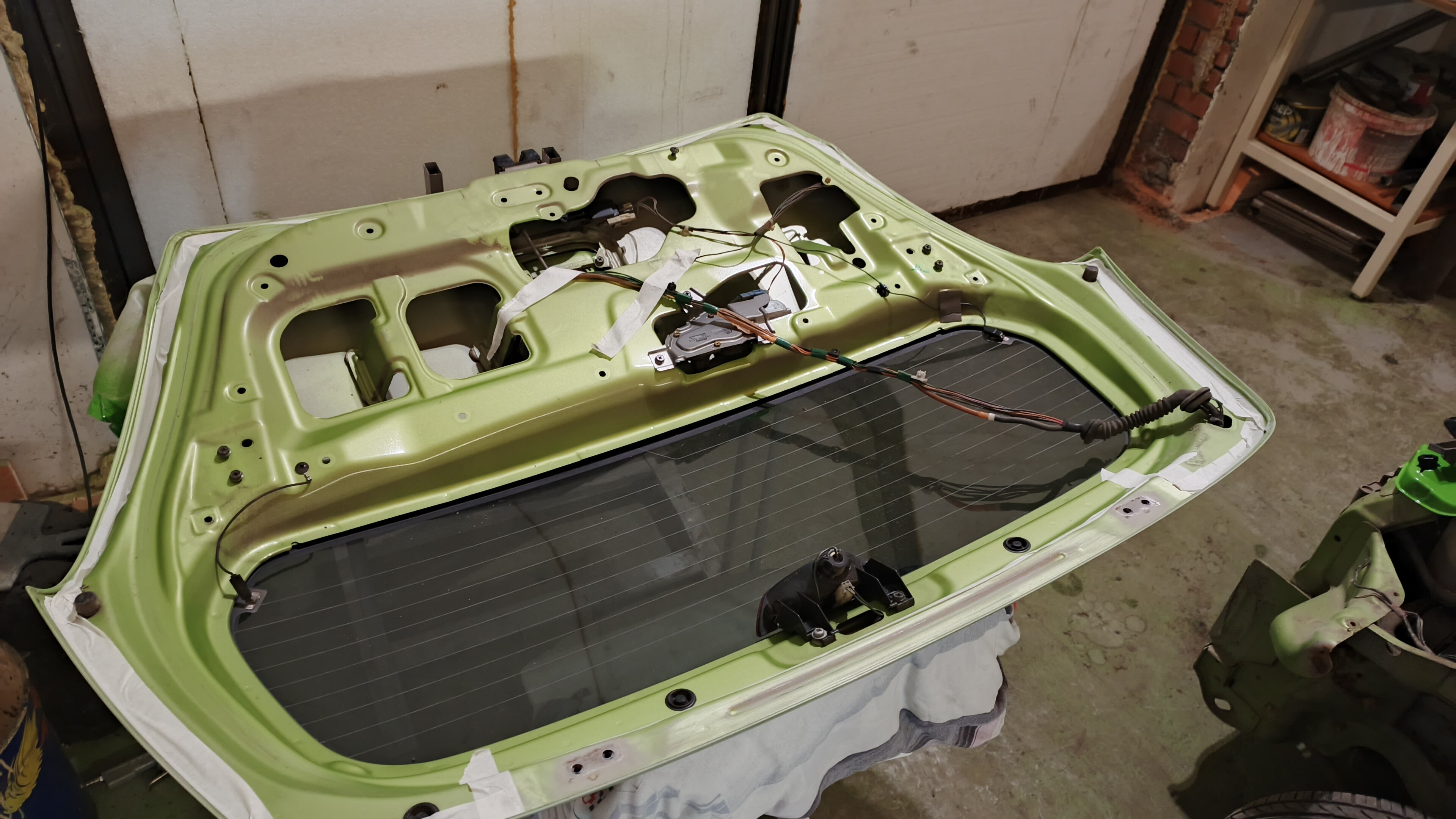

А почему ты ручки не снимал при покраске?
#117 Оффлайн   a-kolpakoff
  • 32 034 Сообщений:
Опубликовано 6.10.2025 - 09:37
Так их же тоже красить надо!)))
ты еще скажи стекла вырезать. и грунтовать. че мне делать нечего утильную машину вылизывать.
#121 Оффлайн   Georgik
Georgik
  • 19 436 Сообщений:
  • Авто:Nissan Teana J31
Опубликовано 6.10.2025 - 13:30
Просто двери сняты, и разобраны, там ручки снять легко (наверное), про стекла и т.п. ясно конечно.
Изменено: Georgik, 6.10.2025 - 13:30
#122 Онлайн   Lexx-1
  • 21 131 Сообщений:

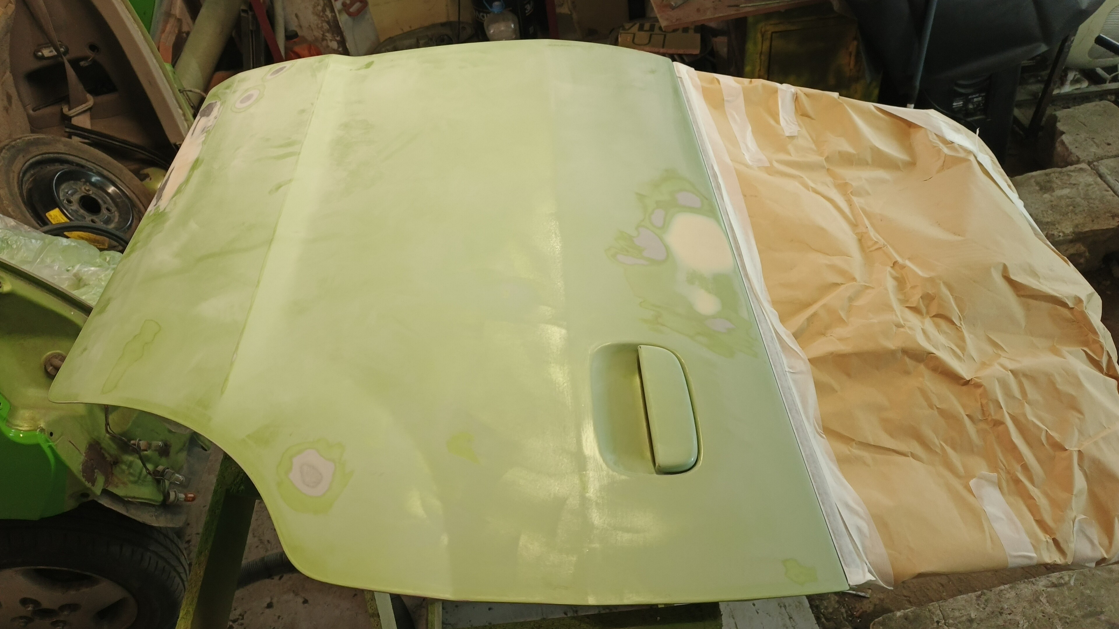

Опубликовано 6.10.2025 - 14:14

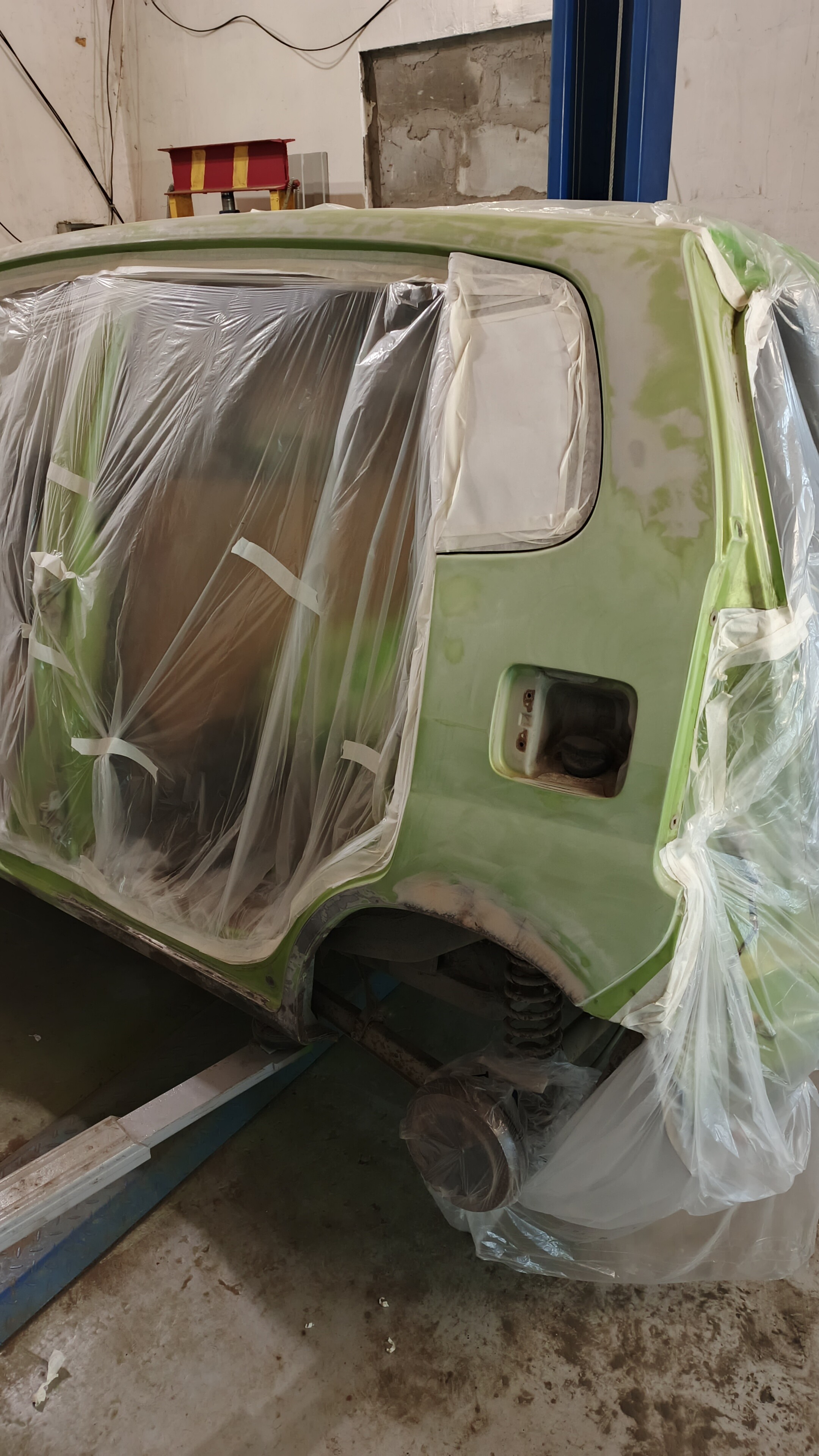

Нет смысла лезть в ручки , они нормально получаются , а заднюю дверь я не планировал разбирать , разобрал чтобы газовые упоры снять они мешались . а задние двери обшивку не снимаю , всякие молдинги у стекол тоже нет смысла снимать , они сломаются от старости , да и че париться тачка вся утильная. Низ дверей ржавый это замена дверей , как и порогов и арок . так же и акрил прямо на лак старый . надо либо до метала либо отделитель наносить , но тема просто о покраске как есть .

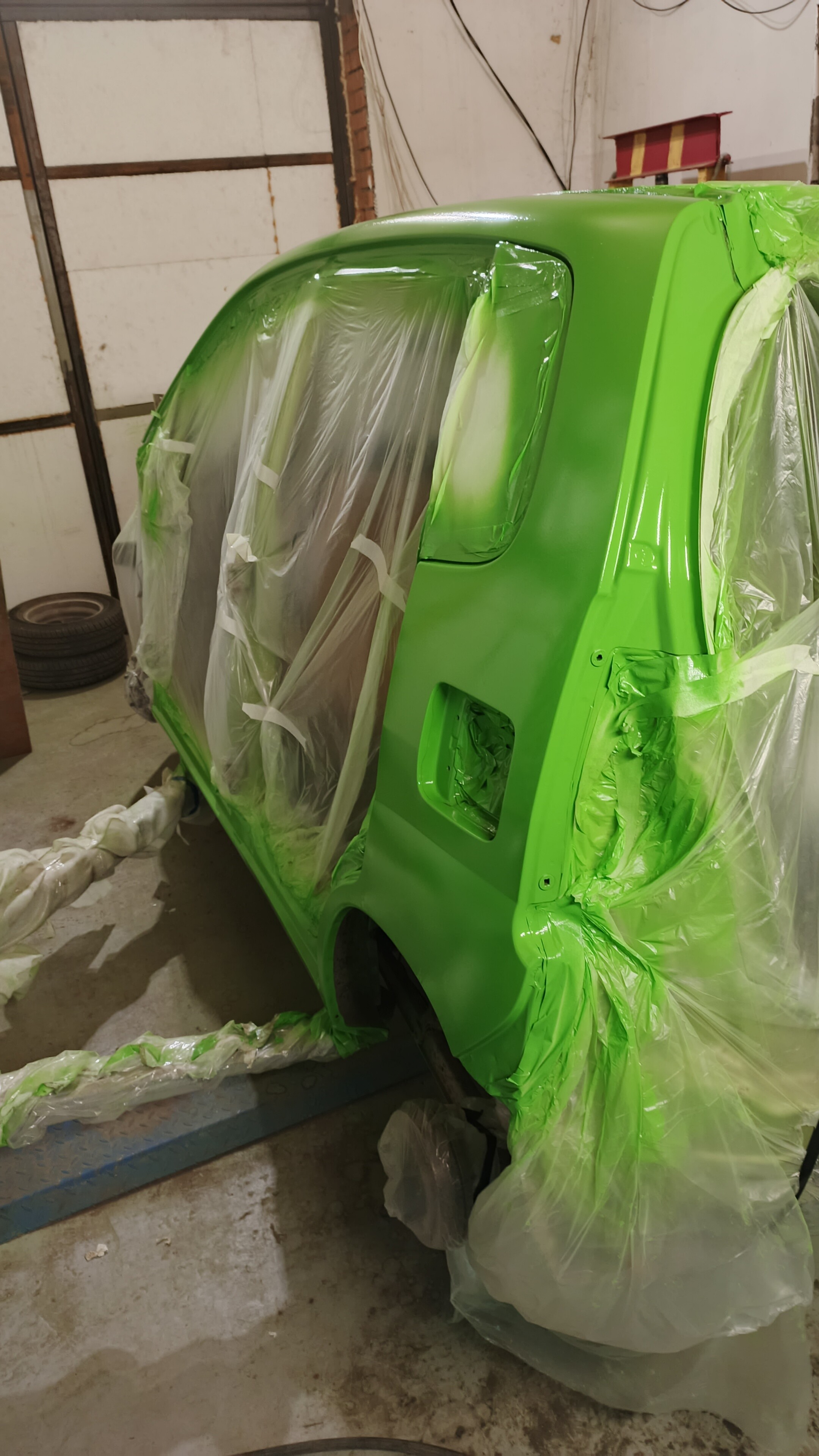

Опубликовано 6.10.2025 - 15:40

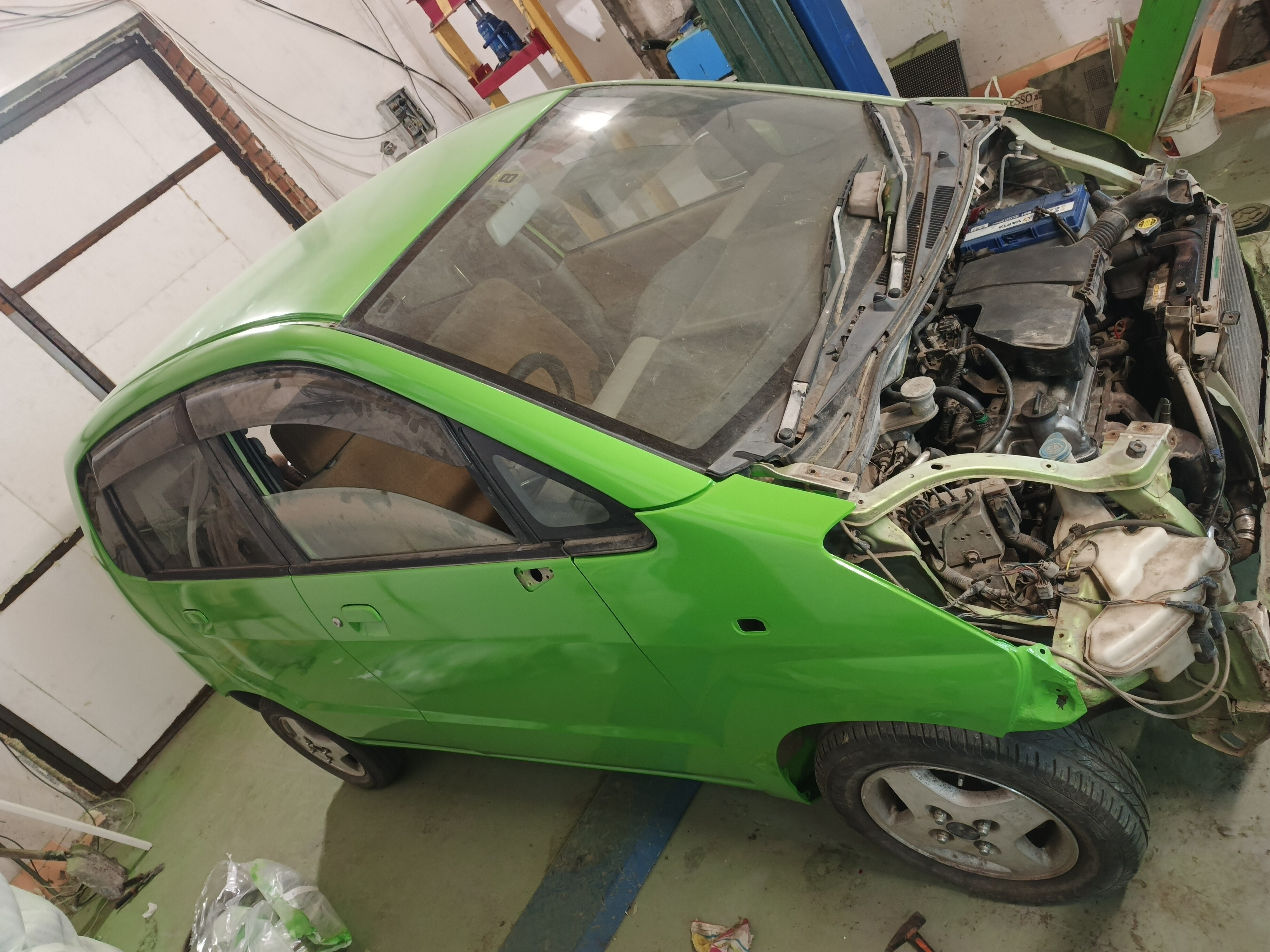

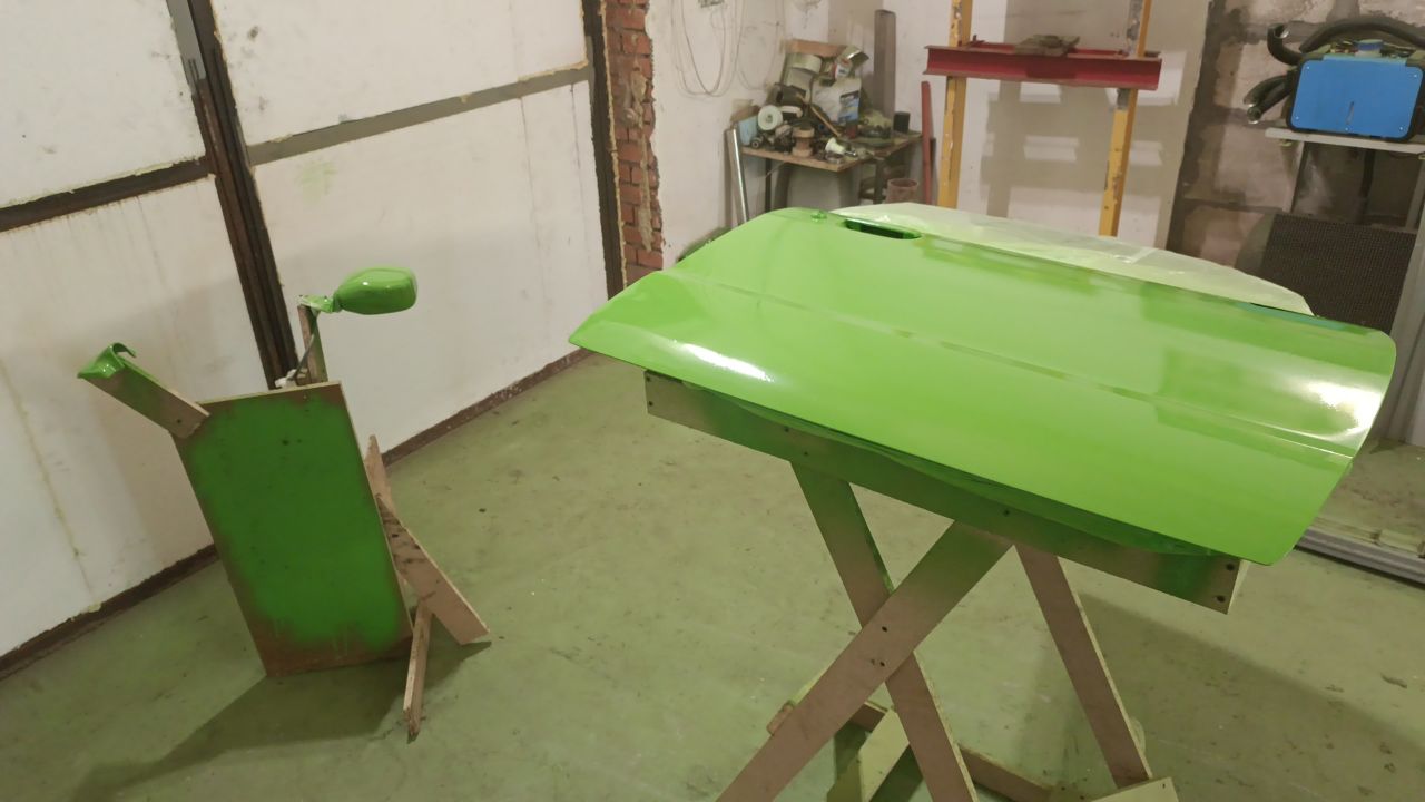

Выпил киселя для повышения потенции и поставил 5ю дверь, сейчас ещё кружку выпью и буду заднюю левую ставить.
И останется покрасить левую дверь , крыло и 2 бампера. Крыло после сварки повело , придётся еще красить после двери вместе с передним бампером
