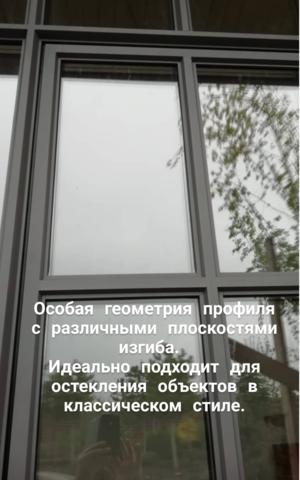

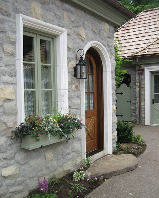

но я так понимаю створки это обманка (глухие) или они должны открываться наружу...
на ваших фото двустворчатые окна. левая и правая створки открываются вовнутрь. это не глухие обманки. на стеклах наклеена декоративная накладка. редкое явление сейчас. в основном сейчас внутренняя раскладка внутри стеклопакета пользуется большим спросом.
+79I8542II85
#102 Оффлайн   Garrett
Garrett
  • 990 Сообщений:
  • Авто:Nissan Note
Опубликовано 18.09.2019 - 18:19
декоративная накладка имеете ввиду штросы?
что то не похоже чтобы они открывались вовнутрь, больше похоже на примыкание снаружи
и рамы створок, если они открываются очень тонкие
а кто такие может изготовить в ростове?

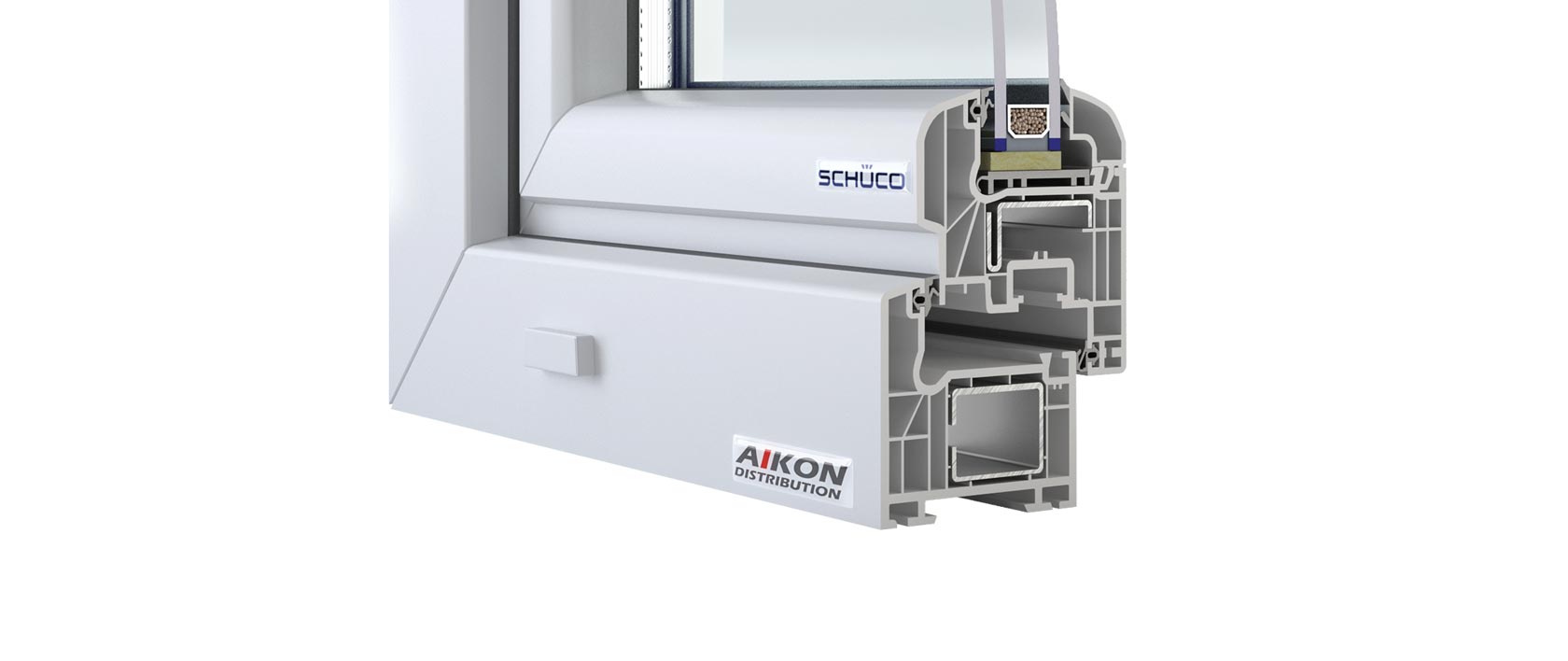

Створка обычная по ширине. Там просто профиль подобный тому, что на фото.
Ищите аналоги Шуко Корона...
Прикрепленный файл  794ecdc6-9839-486b-818f-2194d69bb6cf.jpg   30,78 Кб   0 раз скачано

Открываются створки вовнутрь! Поверьте мне наслово! Я очень давно и долго работаю в одной из крупной оконной компании нашего города. Роджер правильно привел пример. "Ваше" окно изготовлено из небольшого по размеру рамы и створки.

да похоже, но посмотрел у них на сайте  ширина рамки все равно 120 мм как и у рехау...
а на фото кажется 70-80...
получается рама с двустворчатым окном будет иметь импост на 180 мм?

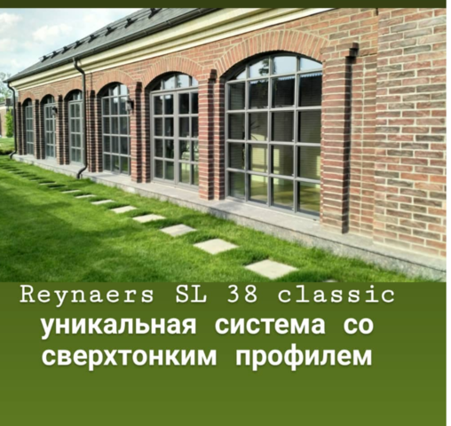

Powar
  • 2 010 Сообщений:
  • Авто:ff4
Опубликовано 19.09.2019 - 17:31
Как вариант,можно и Рэйнерс с Бельгии заказать,но и цена будет соответствующая. За то на векА)
да весчь!  :good:
а подешевле есть идеи?
