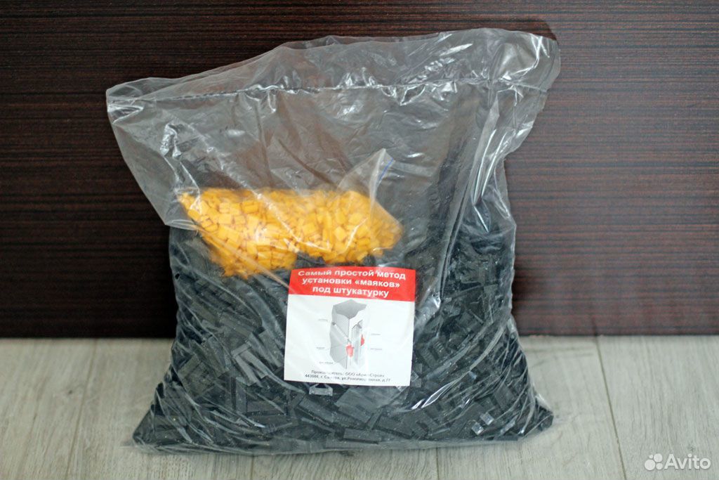

Сантехники сказали, что пробовали такие использовать, но не понравились, ненадежные, болтаются, перекашивают.
Выбрал вот такие, попробую на теплом полу:

они по штучно есть в продаже, возьми попробуй. если вкручивать их саморезом по металлу, то держатся намертво. никуда не перекосишь...
