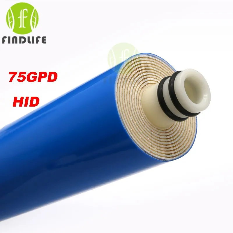

Кто пробовал картридж обратного осмоса заказывать ?
https://ru.aliexpres...f2-471f9b42e920

#1275 Оффлайн   Hunter_@
Hunter_@
  • 3 367 Сообщений:
  • Авто:VW # 2
Опубликовано 20.09.2018 - 15:39
"поВангую" по картинкам  :ph34r:
на Атолловской мембране примерно 14-15 слоев в намотке
на фото с Али - 9-10 слоев.
Возможно что то она сможет фильтровать и задерживать.
Атолл:
Али:
HTB1BhAkKVXXXXbZXFXXq6xXFXXX1.jpg?size=9
