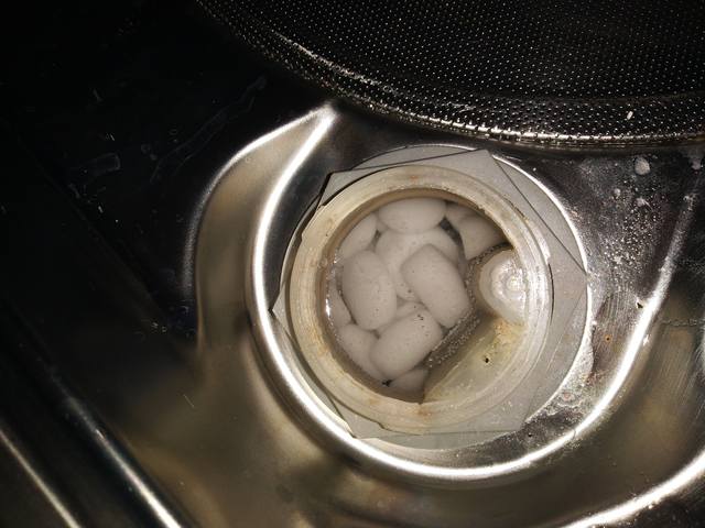

Пошел, сфоткал. Засыпал где-то месяц назад:
Камрады, а подскажите мне - несведующему: вся эта переписка про соль и т.д. это чтобы удешевить процесс по сравнению с использованием дорогих таблеток? Просто в инструкции к этим гребаным капсулам написано что она только и нужна и заменяет все остальное.
В целом да. Кило типа "специальной" :hehehe: соли в каком-нибудь МВидео стоит под 300 рублей, мешок таблетированной в Леруа 25 кг - 600.
Касаемо таблеток - в них соли нет, для смягчения воды используется ударная доза фосфатов. Дорого, не особо экологично, но удобно. При жесткой воде работают хуже, выше 25dH° с таблетками рекомендуется использовать и соль.
