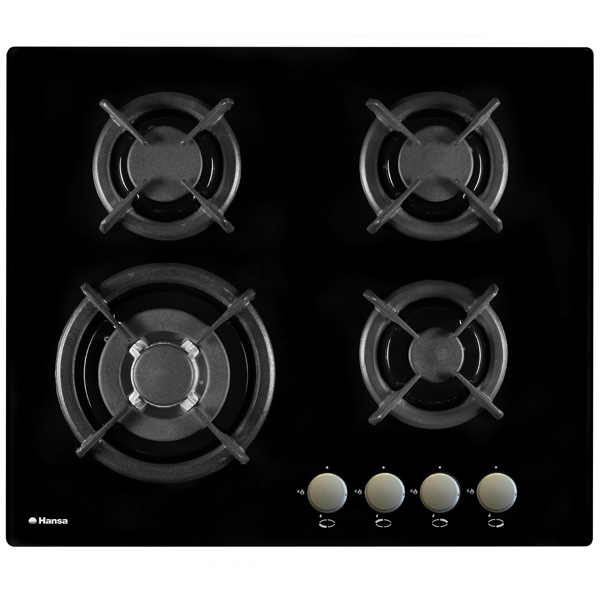

:) Бортик уже стоит, в нужный момент нужного не было. Бортик, кстати, обычный пластиковый возле плиты поплавился.
Ставьте алюминиевый. Он гармонирует с ручками, мойками и прочими соединительными элементами.
В самом первом сообщении рецепт от такого горя. Или, как сказал ЧАО, алюминиевый плинтус. Я купил алюминиевый плинтус. Но чтобы наверняка избавиться от этой напасти, я и варочную панель кцпил с турбогорелкой, расположенной спереди. 20028146b.jpg
