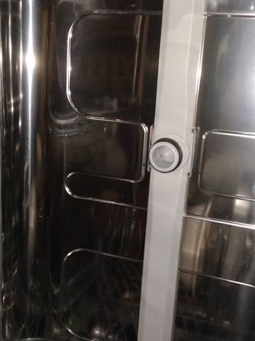

когда вытаскиваешь лоток - то перекрывается соответствующий водовод. Вставленный лоток работает как кран.
Ну вытащите и посмотрите, где что перекрылось))
А зачем в ПММ где всего две корзины, вынимать верхнюю корзину? Не вижу смысла.
Помыть противни, к примеру. У машин БСХ, кстати, специальная насадка для этого была.
Снимаешь верхнюю корзину, и на трубку одеваешь этот распылитель, дабы давление в системе сохранить.

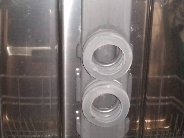

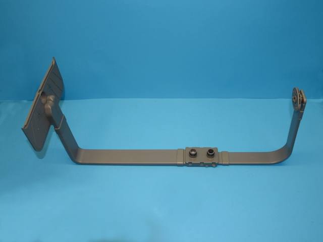

#1367 Оффлайн   etonedrugoe
etonedrugoe
  • 4 691 Сообщений:
Опубликовано 11.09.2021 - 21:46
Вот. Там как клапан. Когда вставляешь лоток, он клапан отжимает
Изменено: etonedrugoe, 11.09.2021 - 21:47

Бош, судя по фото? Ну возможно, согласен. Однако так сделано далеко не во всех машинах.
#1369 Оффлайн   etonedrugoe
etonedrugoe
  • 4 691 Сообщений:
Опубликовано 11.09.2021 - 21:49
Самсунг.
Самозванец
В моем Зигмунде также такой клапан в виде шарика. Но я не знал, что он нужен для того, чтобы можно было мыть посуду без корзины для чашек и бокалов.

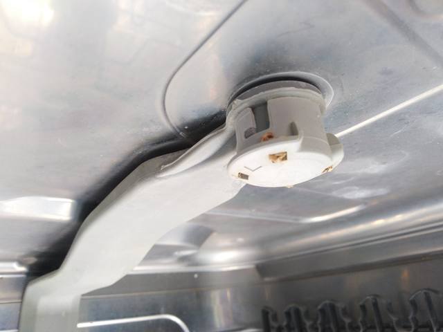

#1371 Оффлайн   Snajper
Snajper
  • 3 783 Сообщений:
Опубликовано 11.09.2021 - 22:00
Самсунг.
А что за модель?
Ну а к примеру на Электролюксах никакого клапана нет.
В итоге в нашу ПММ влезает больше посуды и столовые приборы всегда отмываются.
Что влезает больше - я не спорю. Разумеется. 45-ки без третьего лотка - 9 комплектов, с ним - 10 комплектов. А вот насчет качества мойки у вас и у ваших друзей - слишком тут много факторов.
А, вот оно что)))
Клапан этот предназначен исключительно для перекрытия одной трубы при перестановке корзины на другой уровень. Без корзины вовсе работать не будет, как я уже и сказал.
А в Люксах моих клапан установлен непосредственно на корзине.
