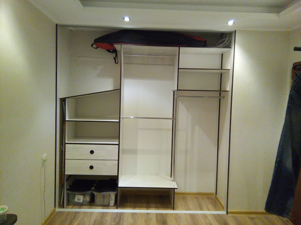

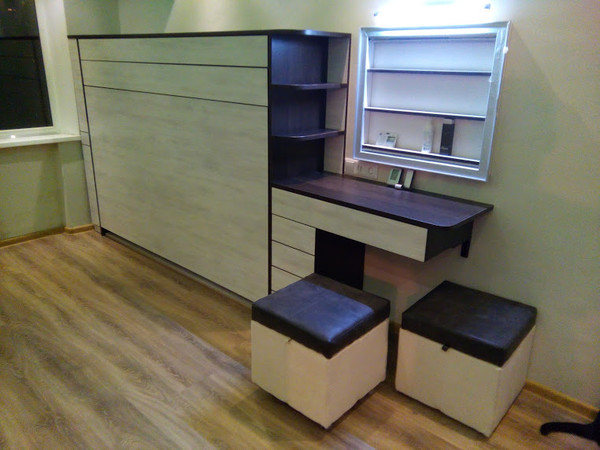

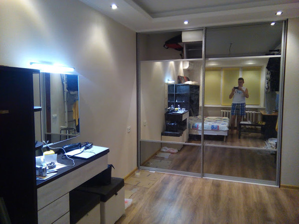

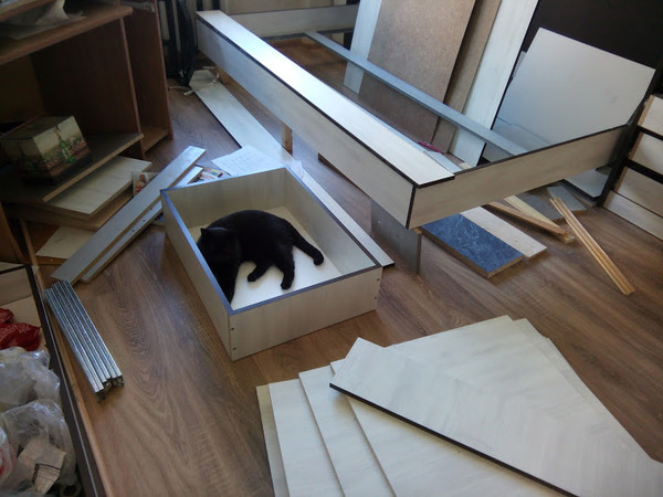

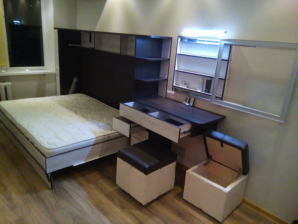

Давно не заглядывал - решил выложить, свой долгострой, еще в планах стенка для телевизора с маленьким угловым компстолом и столешку из лдсп на подоконник с закрытием батарей фасадами (решетки в подоконник разумеется врежу) но пока никак не придумаю оптимального решения
Процесс идет
Еще ящик и две полки будут слева - со следующего распила, ибо много остатков было бы, а оставлять или таскать туда-сюда обрезки листов меня напрягать стало
в борьбе за лишние квадраты
Пуфики вышли немного кривовато, но пофиг - потом можно обивку сменить, хотя  в тон мебели хрен подберешь
Руки все таки из *опы
пока постоит без зеркала - потом доставлю и пленку сниму
Пока все, конструктивная критика приветствуется)

  • 3 261 Сообщений:
  • Авто:NISSAN
Опубликовано 13.11.2015 - 17:18
Magistr
Где делали распил с закругленными краями? Кромку там же делали или самостоятельно?
Окно будет открываться, если столешку на подоконник кинуть?
#1431 Оффлайн   Magistr
Magistr
  • 7 263 Сообщений:
Опубликовано 14.11.2015 - 13:56
Magistr
Владислава на западном - но кромкку пвх 2мм хреново делают - следы клея и сколы остаются - видно аппарат не отстраивали давно,
 окно будет открываться если 16 мм кинуть - придется сращивать край с полоской ддсп до 32 и кромковать. а то тонковато выходит - пока не знаю как оптимально это провернуть

#1436 Оффлайн   Magistr
Magistr
  • 7 263 Сообщений:
Опубликовано 14.11.2015 - 22:17
Мастер, это в однушке такое решение? Супер!
Есть вторая комната - но вероятно будет детской,  Решение неплохое для однушки, для полноценной спальни/гостинной не хватает сидячих мест, если диван ставить - то нужен компактный, а то всю комнату займет. или на колесиках чтоб откатывать от кровати. Изначально хотел сделать шкаф-диван-кровать, но конструкция получалась слишком громоздкой, стоимость высокой, да и сомнения были в её реализации
Одна полка кривая))))
Молодец в общем!
