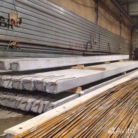

Как я понял, заземление там уже реализовано. Из земли около каждой ноги опоры выходит прут.
Это скорее всего заземление опоры
2122456306.jpg так, что уголок, вязать полосой. Вывод тож полосой

штырь из под опоры не годится.
Это фигня ! Это не заземление в том смысле, в котором оно нужно Вам. Я не знаю зачем нужен этот прут, может более матёрые специалисты из горэлектросетей подскажут зачем он нужен.
Но это точно не заземлении, к которому Вам стОит подключаться.
