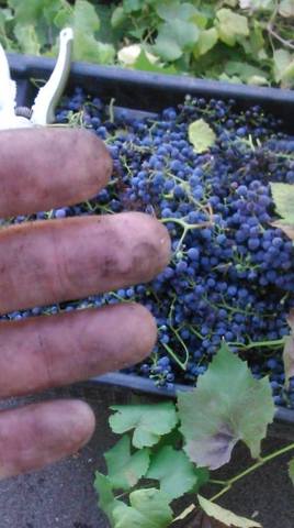

Каждый год делаю из такого, может кто знает что за сорт? )
Я его называю "обычный винный мелкий", когда люди спрашивают из какого винограда вино.
3 Бутыли поставил, 2 уже бродят)
Очень похоже на этот - https://selo.guru/sa...evokumskij.html
Не, не он, у меня грозди не плотные. Но спасибо за сайт, там много информации)
Я смотрю многие что то высчитывают, я обычно сахар сыплю на глаз, сахара много не бывает )
