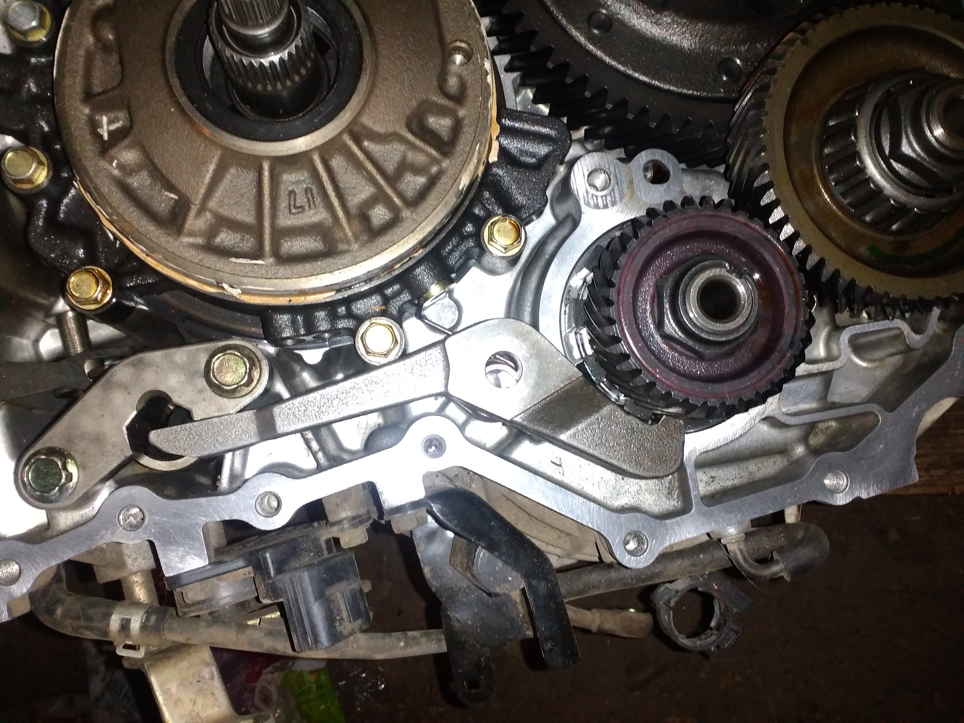

только щас увидел.
на ручник нужно ставить, чтобы не напрягать штифт, который удерживает авто на паркинге. При сильно большом усилии он может повредиться. Для этого и следуют некой последовательности действий.
Просто так поломать там не получится:

Нижняя странной формы деталь паркинг и включает .

ну сломать - не сломается, но и здоровья ему не добавиться... не раз такое было, что стоя на уклоне переключение с "P" в любое другое положение происходит с явным усилием и неприятным металлическим звуком. Да я думаю ты и сам все понимаешь, раз разбирал "автоматы"

Именно затем я потрошки  и показал, что и как оно там в части паркинга. Идейке лет 3000 как минимум.Ну и работает соответственно))

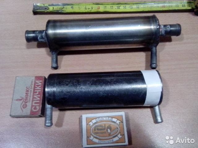

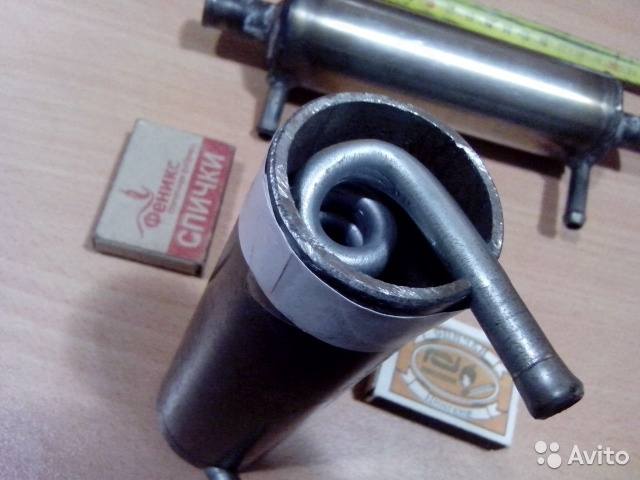

Вот такую тему замути (теплообменник) и забудешь что такое мерзнет зимой солярка. даже летняя, испытано мною лично.
Если интересно, расскажу как и из чего ее лучше сделать, если нет забей и запасайся антигелью.

мне интересно, как такая штука может помочь при ночной стоянке в мороз?

После ночной стоянки, как правило дизель всегда заводится, главное чтобы был хороший акум, после запуска ему достаточно поработать на холостых 10-15мин дальше все понятно.
Соляру всегда прихватывает в движении

непонятно, что помешает парафину забить топливный фильтр после 10-часовой стоянке на морозе?
заговорённый змеевик? :huh:

На хх расход топлива идет по минимуму, и весь фильтр никогда не запарафинится, ну если конечно не заправитесь судовым топливом в котором парафина больше чем в летнем дт раза в 2 ))

Эта штука будет полезна если стоит webasta.
Тогда уж лучше иметь электроподогреватель топливного фильтра.
И соляра очень даже застывает во многих местах, кроме как в трубках.
слышал такое только про туареги, типа у них топливопровод неудачно сделан...
на нормальных дизелях если завелся, то уже не запарафинится топливо, т.к. теплая обратка в бак сбрасываться начинает.
поэтому риск примерзания только при долгой стоянке и змеевик с подогревом там не поможет.
