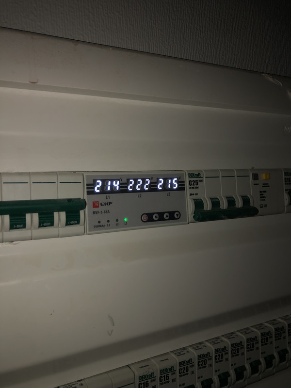

#142 Оффлайн   don606
don606
  • 22 091 Сообщений:
Опубликовано 10.07.2024 - 00:08
Работают две девятки и двенашка Сплиты, ну и бойлер. Стабилизаторов и прочих гравицап нет. Просто три фазы.
Ярослав, а с какой целью ты это написал? Тема про стабы ведь. И про вопросы/проблемы с ними. А не про их отсутствие.

don606
  • 22 091 Сообщений:
Опубликовано 10.07.2024 - 00:49
С целью, что провести три фазы стоит официально 52р и плюс нормальные электрики. А епаца со стабами и прочими гравицапами негодуя на форумах бесценно)
