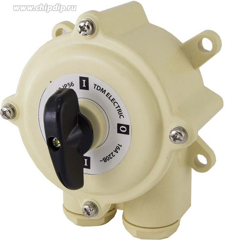

А если такой взять для совсем нечастого использования? Никто не против? )
Понимаю, что он свою функцию выполнит. А не понимаю ценник на тип рубильников на пред странице.
можно и такой, если 3 фазы
https://www.ozon.ru/...znyy-909325623/
Вопрос к бывалым:
Стоит ли соединять 0 из сети с одним из выводов на генераторе, или же надо ноль также на пакетнике обрывать?
На гене, как я понимаю, нуля не будет
Вопрос к бывалым:
Лучше обрывать при переключениях, потому как при исчезновении напряжения сети ноль может оказаться вовсе не нулем, а очень даже фазой. В свои проекты, как правило, везде закладываю 4-хполюсные аппараты для подключения ДЭС, в чужих проектах лепят как попало.
Ни разу изделия этой конторы не встречал, но вот ценники на Озоне реально удивляют - слабо представляю, из чего это можно было сделать по таким ценам?
Смотрел видосик где специалист тоже объяснял, что у гены нет четкого ноля. Только не понятно как обрывание четко обозначит где ему быть? И вроде большинству бытовой технике пофиг, там только зависимому котлу это важно. Правильно?
Для однофазных, как правило, без разницы (хотя пару раз попадались генераторы с четко обозначенными L и N). Тут не так важен ноль генератора, как ноль сети, при авариях на нем может быть что угодно, от ноля и 10 000 вольт, поэтому лучше рвать.
Я еще ориентируюсь на оценку и отзывы. 4,9 и 746 довольных. Может есть что-то такого плана более надежного бренда?
Лучше уж пакетник такого типа, чем рубильники с пластмассовой блокировкой. Боюсь, уже при минус 10 этот пластик превратится в дерьмо, и блокировка просто рассыпется.
https://www.chipdip....uct0/8008381773 , только на 2 направления
Изменено: TTL, 16.07.2024 - 16:40

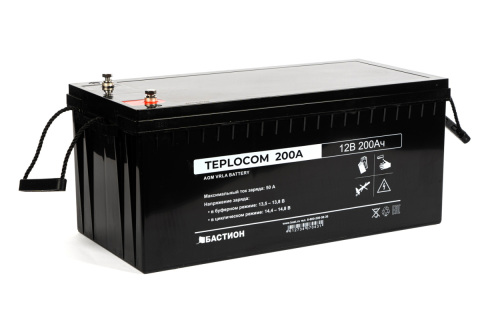

если бы не сплит, то можно было бы обойтись парой автоаккумуляторов и ИБП на 2кВА. у меня во такой схеме уже года 2-3 запитан главный комп+куча побочки. по расчётам на 6-8 частов должно хватать.
И что эта штука будет питать 8 часов? Лампочку светодиодную и холодильник?
аккумы я брал по 6 тыщ, сам девайс без батарей можно взять за шапку сухарей, вот и считай...
Эта шляпа не проработает 6..8 часов при полной нагрузки. Перегреется и в защиту уйдет, особенно сейчас.
у меня питает главный комп, видеонаблюдение, интернеты и прочую слаботочку.
холодильник - тоже можно. даже, с лампочкой.
в защиту чего уйдёт? у меня никуда не уходит, несмотря на то, что авр, практически, не отключается. кстати, ИБП ни одному адекватному человеку не придёт в голову нагружать по полной в течение 6-8 часов, даже на аккумуляторах пишут время работы при половинной нагрузке.
на солнышке перегрелся? :)
#140 Оффлайн   Aleks_K
  • 19 512 Сообщений:
Опубликовано 17.07.2024 - 00:40
1. Ржу нимагу.
2.
5e0c84be91965339647b15c9c927191061882639
знаешь что это и для чего?
или такой?
99c47d5e03d5e3da026f9175e2abfc0bd849ae74
Ну и батарейки к ним
Изменено: Niva, 17.07.2024 - 00:42
