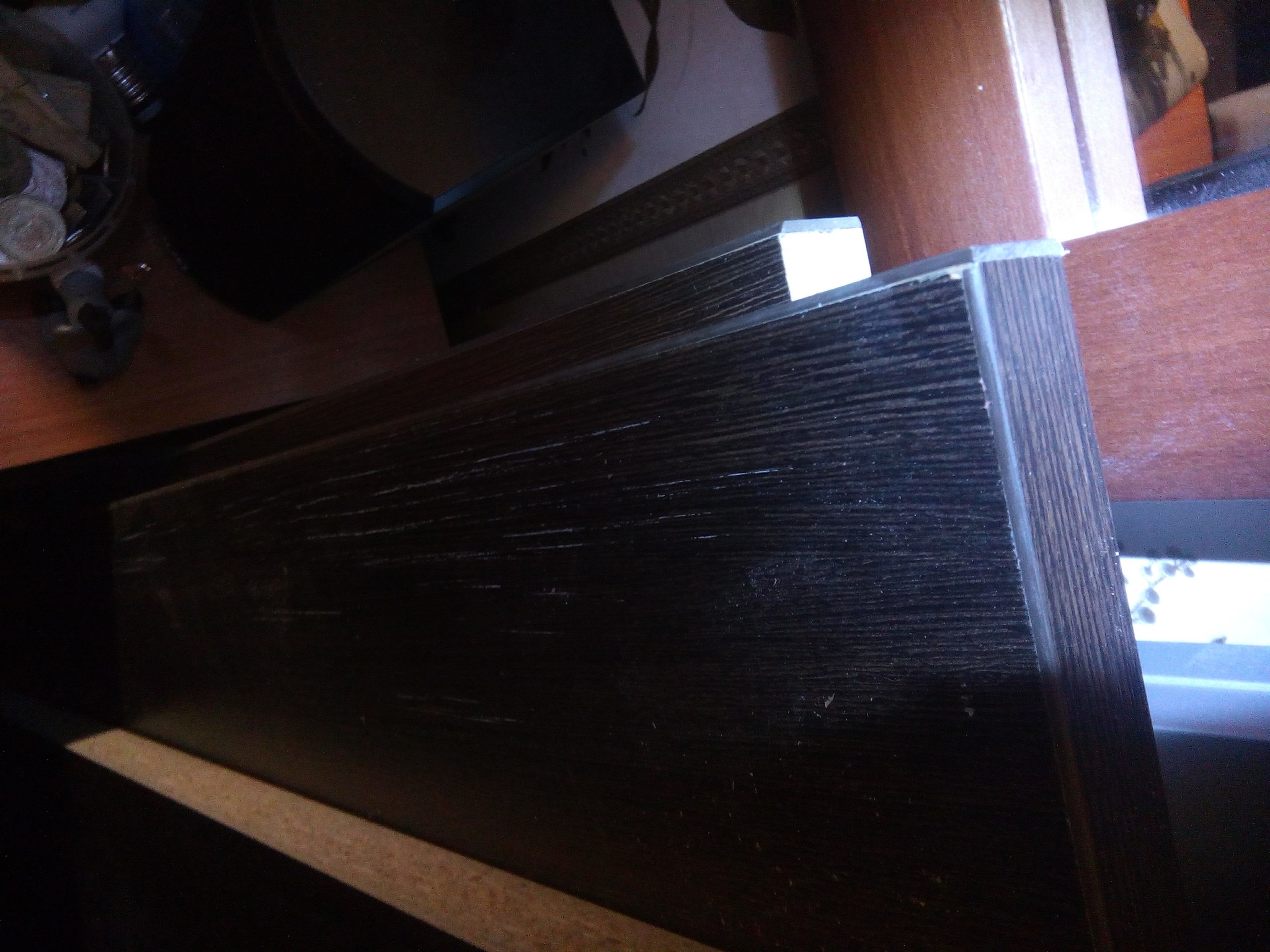

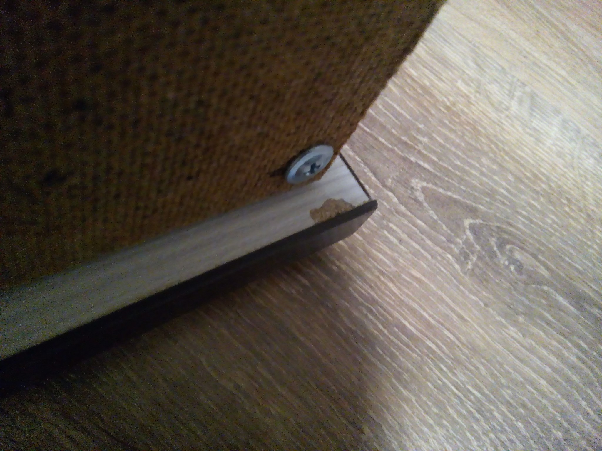

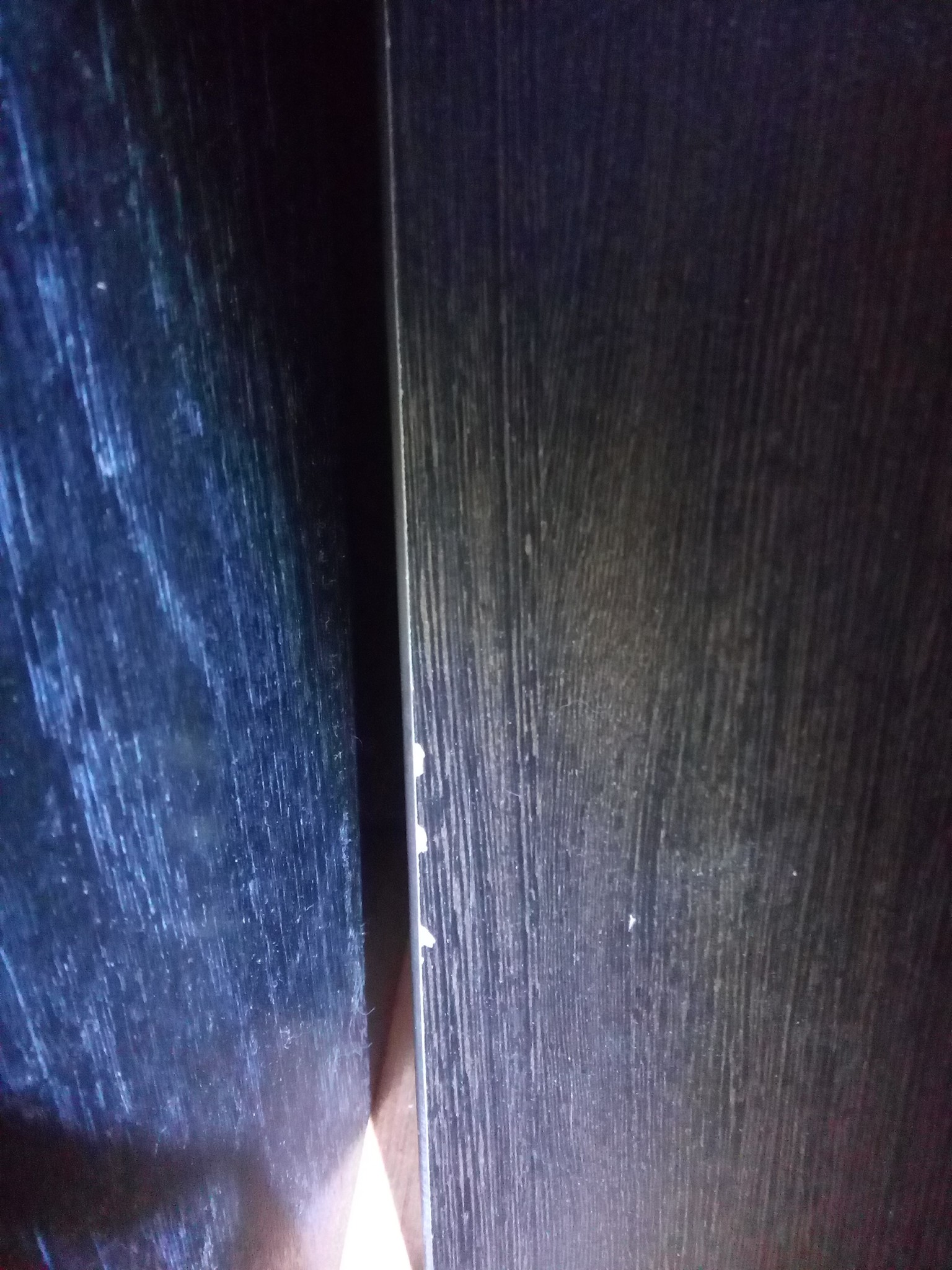

Можно фото сколов?
фотки с китайской мобилы, но кое что понять можно
всю стопку перерывать не хочу -  вот те что сверху
а тут еще и поцарапали сам ламинат, кстати - какой шкуркой лучше скруглить торцы кромки 2мм - а то некрасиво обрезали

Имею мнение, что это всё следствие не должного обращения с деталями.
Первая явно падала после раскроя, и кормили уже позже. По второй - кромочный станок не настроен, а рабочий на нём ученик. Это подтверждает и отсутствие клея на 22-й кромке. Третью просто положили на стружку. (Точно также, как и в конце видео про кондуктор)
Кстати, кромку я бы все-таки заставил их переклеить...
Обработка углов желательна фрезером. Самому только нулевкой на плоскости. Т.е. наждачку или на брус, или в той же Кастораме купить приспособу с двумя зажимами как раз под енто дело.
УВАЖАЙТЕ ДРУГ ДРУГА!
8-903-473-92-76
Переклеить? этоже сначала отодрать надо, я боюсь эти рукожопы сколов еще больше понаставят. Самому качественно приклеить не получится? это угловая столешка в перспективе вообще под подоконником скроется.
Может бухие клеили - ибо много кромки лишней извели, ту же столешницу я не просил по кругу кромить, и на схеме только радиусная часть в кромке, а они этой 22-ой кромки понаделали лишней, мне наверное кое где сдирать придется, хотя вижу с этим проблем не должно быть, либо кромить соседние детали дополнительно, а то зазоры повылазят.
