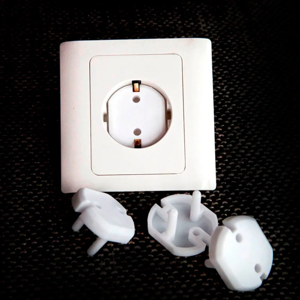

10pcs-EU-Power-Socket-Electrical-Outlet-
такая защита о детей неправильная, если контакты заземления открыты?
может же вдруг оказаться напряжение на зазмелении?
#1633 Онлайн   deedee
  • 66 757 Сообщений:
Опубликовано 22.10.2020 - 12:56
Один случай на миллион.
#1634 Оффлайн   TTL
  • 3 529 Сообщений:
Опубликовано 22.10.2020 - 13:56
Из личной практики - как минимум, одна из ста розеток на новых объектах будет с фазой на заземляющем контакте. К сожалению, дальтоники среди монтажников не такая уж редкость,и различить синий, коричневый и желто-зеленый они зачастую не могут.А таджики на одном из объектов вообще на все желто-зеленые жилы фазу запустили, типа - раз знаки опасности везде желтые, то и желтый провод должен быть фазой, ведь логично? Плюс зачастую заземляющий провод может быть банально откинут в этажном щитке, потому что у кого-то из соседей из-за пробитого ТЭНа в стиралке УЗО выбивает, а с отброшенной землей на щите уже не выбивает - сам с таким долбоклювом разбирался пару лет тому назад. Лет 10 назад в одной из сельских сберкасс все корпуса щитков и компьютеров были под напряжением (местный электрик после обрыва воздушки перепутал провода при подключении), люди автоматы в щитках и компьютеры деревянными линейками включали-выключали, чтоб не щипало (благо везде линолеум, и серьезно било только уборщицу ,которая мыла полы в коридоре и случайно коснулась щитка освещения). Так что, лучше доступные детям розетки либо отключить совсем, либо заглушить высокими заглушками типа таких:
#1635 Онлайн   deedee
  • 66 757 Сообщений:
Опубликовано 22.10.2020 - 17:14
Всё это понятно, но это всё "не вдруг".
#1636 Оффлайн   TTL
  • 3 529 Сообщений:
Опубликовано 22.10.2020 - 19:50
Слишком умный сосед оказывается как раз "вдруг", ноль в подстанции или в электрощитовой тоже часто отгорает внезапно для всех...в электричестве почти все аварии происходят внезапно для всех, кроме ответственных, которые знают больные места, но ни хрена не делают в надежде на авось...Пока на кухнях не появилась мода на керамогранит, а лежал обычный линолеум, травмированных электричеством в быту было в разы меньше,холодильник с пробитым мотором мог годами работать,чуть пощипывая хозяйку по рукам.Сейчас это в лучшем случае серьезный ожог и заикание, в худшем смерть.Только в этом году пришлось два раза столкнуться с несчастными случаями в быту от электричества, в обоих виноваты криворукие электрики, два молодых мужика отправились на кладбище...
#1637 Онлайн   deedee
  • 66 757 Сообщений:
Опубликовано 22.10.2020 - 21:42
Вроде речь про фазу на земле.
#1638 Оффлайн   Sia-Ori
Sia-Ori
  • 14 415 Сообщений:
  • Авто:Грязный
Опубликовано 22.10.2020 - 21:48
Ноль оборвать и дальше играться в перетягивание, на незагруженной фазе можно многого добиться.
#1639 Оффлайн   TTL
  • 3 529 Сообщений:
Опубликовано 22.10.2020 - 23:42
При обрыве заземляющего провода в щитовой или этажном щите, и пробое на корпус любого электроприемника, питающегося от этого стояка, фаза будет висеть на заземляющих контактах ВСЕХ розеток ВСЕХ квартир, подключенных к этому щиту, а соответственно - на корпусах компьютеров, холодильников,стиральных машин и прочего оборудования, к которому мы касаемся по несколько раз в день точно.Как часто вы все проверяете исправность своих внутренних электросетей в жилых домах и квартирах? Я в своем доме - раз в три года делаю ревизию всех щитов с протяжкой всех соединений и замерами всех параметров, у себя в квартире - проверяю исправность заземления раз в год, при этом установлены УЗО, УЗМ-51, и всю проводку проектировал,монтировал и испытывал сам. Возможно, это уже профессиональная паранойя, но слишком часто приходится видеть, как совершенно безалаберное отношение к электричеству приводит к увечьям и смертям, и когда пытаешься человеку объяснить, что установка нормального УЗО вместо китайского в любом случае будет дешевле похорон, а ему плевать на себя и свою семью... часто не понимают.

#1640 Онлайн   deedee
  • 66 757 Сообщений:
Опубликовано 23.10.2020 - 09:52
Я не совсем понимаю, зачем это всё человеку, задавшему вопрос о заглушке? Если будет так, как Вы вещаете, то никакая защита розеток от детей не поможет. Надо изолировать все электроприборы, в розетке которых есть заземление.
#1641 Оффлайн   TTL
  • 3 529 Сообщений:
Опубликовано 23.10.2020 - 11:20
Извините. Наболело. Надо просто не лениться периодически проверять свои розетки и щитки на исправность. Радует, что хоть кто-то думает о своих детях и их безопасности. Хотя я в детстве во все розетки лазил беспрепятственно. и КЗ устраивал периодически, может потому в электротехнику и подался, кто знает.
