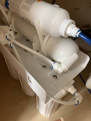

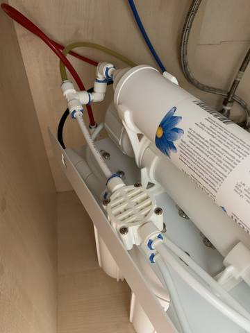

Да что там можно неправильно собрать? Если кто может, скиньте фото подключения мембраны к отсечному клапану и фото тройника. Но вроде по схеме у меня все сходится
Больше думаю в сторону бака. Его можно как-то чистить или замена?
Сейчас четвёртый бак показал вначале 39-43, второй стакан 72.
Серега, закрыть бак - ты имеешь в виду, перекрыть кран на баке, открыть краник, налить воду и ее померить?
Ещё есть совет отсоединить трубку от бака и померить воду из бака
Сцуко, а теперь снова 130-170. При закрытом кране бака 120
Почему-то хостинг посжимал фотки
