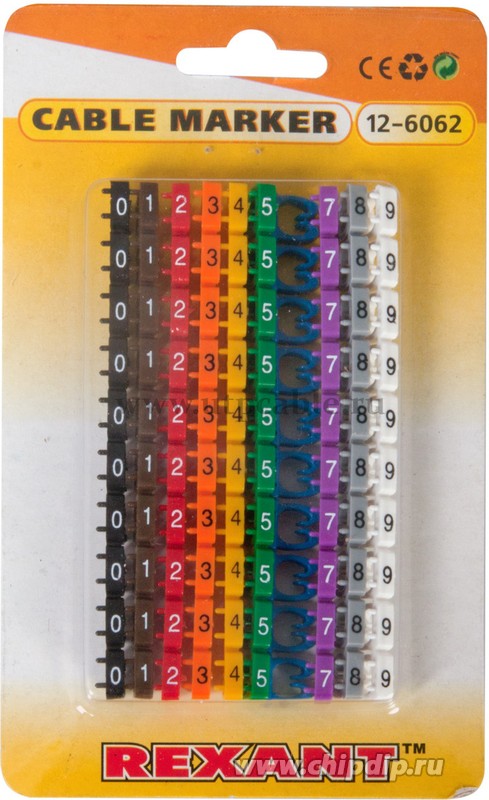

12-6062, Маркер кабельный 0-9 комплект в блистере (от 4 до 6 мм)
https://www.chipdip....uct0/9000290477
#1652 Оффлайн   beck
beck
  • 3 962 Сообщений:
  • Авто:белый
Опубликовано 22.03.2021 - 02:10
Мне на 1.5-2.5 мм. Слишком широкие.
#1653 Оффлайн   TTL
  • 3 529 Сообщений:
Опубликовано 22.03.2021 - 07:20
У Вас сечение, а у них диаметр, как раз подойдут
