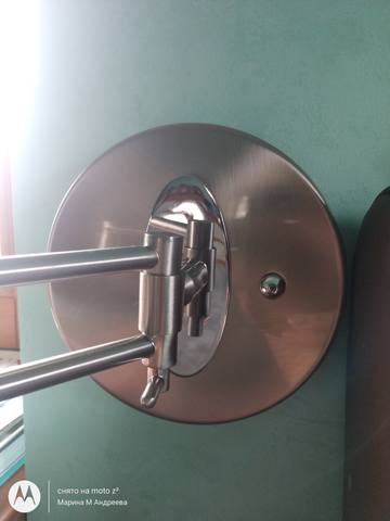

 Купила настенный светильник  С галлогеновой лампочкой.
 Заменила на светодиод. Светильник перестал выключаться. В чем засада ?

 Купила настенный светильник  С галогеновой лампочкой.
Лампочка на сколько вольт была?
если все параметры ламп идентичны, то есть подозрение, что внутри корпуса светильника стоит диод, который отрезает полфазы, получается как в известной загадке про маяк, который то потухнет, то погаснет :)
именно. То ярче, то слабее
диод на 3 ватта. Галогенка тоже слабенькая

скорее всего в выключателе есть подсветка клавиши . Если она не сильно нужна то можно просто вытащить лампочку из выключателя и все будет ОК. Либо заменить на выключатель без подсветки или с подсветкой светодиодной.

Опубликовано 27.01.2020 - 09:51
Нет никаких подсветок нет в принципе

А светильник как включается?
#16740 Оффлайн   АСТОРИЯ
Опубликовано 27.01.2020 - 10:05
справа круглая кнопка. Металлическая. Нажатием
Фото выключателя с обратной стороны могло бы помочь.
Ватты - это хорошо :) Это мощность.
Галогенки то бывают и на 12 и на 220 вольт.
Для низковольтной галогенки в корпусе светильника должен стоять электронный преобразователь, по привычки называемый трансформатором.
И от 12 вольт светодиодная лампа, рассчитанная на 220, естественно, не заработает.
Надо либо глянуть на старую горелую / новую рабочую галогенку, искать надписи с вольтажом или хотя бы на толщину спирали, либо снять светильник со стены и заглянуть ему внутрь, в поисках этого самого трансформатора.

Вилку в розетке повернуть на 180 градусов не пробовала? :)
Это шутка.
Просто залип (прикипел, приварился) выключатель (кнопка).
Это шутка.
 Как только вернула назад галогенку,  он сразу отлип :)  Работает как зайка
Кнопка вероятнее всего не выключатель сети 220в (слишком мелкая по размеру), а кнопка дающая разрешение на запуск импульсного блока питания. БП находится в дежурном режиме и напряжения на выходе хватает чтобы светодиодная лампочка светилась.
