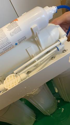

что-то ты нахреновертил :)
проверь:
выход с мембраны проверь, там, где два шланга идут...
Изменено: SGray, 3.05.2020 - 14:55

Да вроде верно. Что не так?
У меня мембрана на бок повёрнута относительно картинки. То есть выходами назад. Получается, нижний выход из мембраны идёт в дренаж, а верхний в бак

Что не так?
ppm нездоровый :)
по схеме, вроде, верно получается. из центра корпуса мембраны шланг идёт в бак, правильно?
с отключенным баком какое значение ppm?

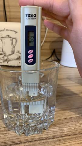

немного не понял. В центре корпуса мембраны же вход в неё, а на выходе 2 шланга: в дренаж и дальше на клапан и в бак
Вот эта трубка после мембраны идёт на клапан, и после неё значение нерадостное что-то сейчас
собрано, скорее всего, правильно...
странно, что показатели прыгают...

На вкус нормальная, но я особо не привередлив. Но когда было 330-400, тогда чувствовалось, что жестковатая
Но вот низкое значение я получал только когда бак был пустой, и вода из крана текла тоненькой струйкой
Один раз только при наполняющемся четвёртом или пятом баке я увидел значения около 40ппм, а потом снова под 140

У меня 54ppm показывает и то это много.
вода из бака тоже много. 170-189. Но из мембраны-то несильно меньше
Неужели у меня мембрана кривая попалась
