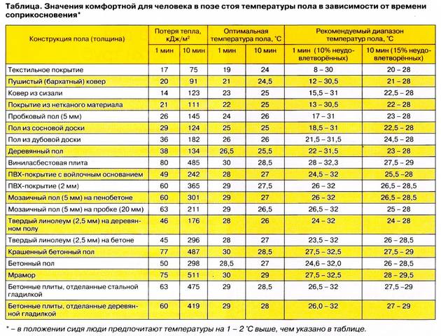

Нагрей воду до 36-ти градусов и проверь. Хотя, может ногами будет ощущаться по другому, рукой чуть-чуть теплая.
Смотри таблицу.
#1696 Оффлайн   deedee
  • 66 626 Сообщений:
Опубликовано 13.11.2017 - 11:25
В принципе, да! Согласен. Рука и нога - разные части тела. В море заходишь при +28 и вода ногам кажется тёплой.

Как я понимаю, температура на поверхности теплого пола нормируется СНИПом, 26 градусов в обычных помещениях, 23 градуса - детские. И в зависимости от покрытия пола и теплопотерь необходимо регулировать подачу теплоносителя в смесительном узле теплого пола
#1699 Оффлайн   December
December
  • 8 472 Сообщений:
Опубликовано 13.11.2017 - 11:45
СНиП границы обозначает. Для себя нужно делать как комфортно. Йог может и 100 градусов себе сделать))
