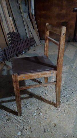

Такая же история со стульями, только идея их реставрации воссоздания появилась чуток раньше.
Было так...                                                     затем вот так...
Затем шлифовка каждого элемента и сборка. Использовал ещё советский строительный ПВА - за год эксплуатации не расшатались, но лучше все же современный столярный клей... Окраска тонким слоем белой эмали, ибо кухня и стол - белые.
Затем 240й шкуркой нанесение на элементы легких "потертостей" - типа "состарил"  :D
Затем лакирование, сборка сидений с обтяжкой белой шкурой молодого дермантина (причем опять таки советского изготовления).
Кстати - при работах современными были только лако-красочные материалы ;)
