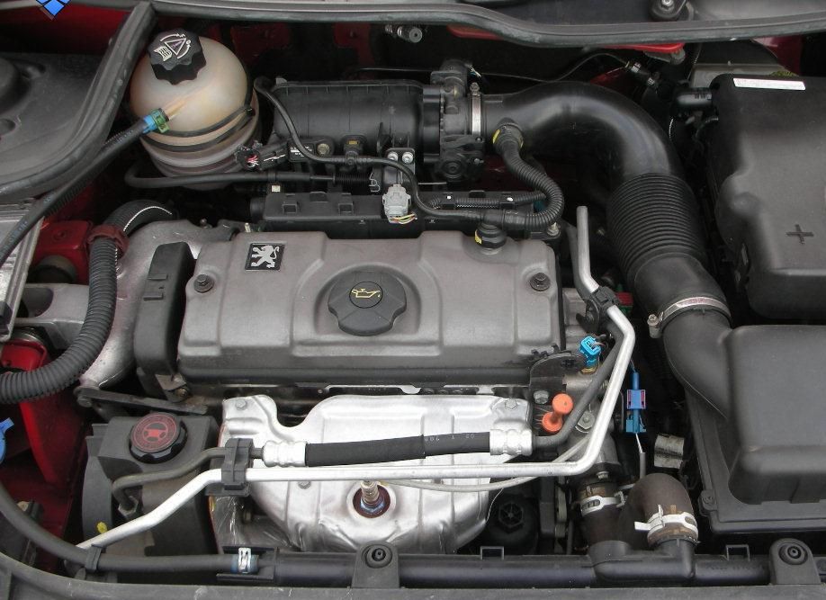

никаких хомутов там не  должно быть.
машина по ходу после лобового удара
 потому как и трубка кондиционера  я смотрю помятая  вся.
halfcut%20Peugeot%20206%20(1998-2005)~2.
#157 Оффлайн   Lisa777
Lisa777
  • 856 Сообщений:
  • Авто:Solaris, Kia Optima
Опубликовано 25.01.2017 - 00:53
Да елки-палки, где ж вы раньше были? Сегодня 3 часа в сервисе решали проблему хомутов и шланга, это капец, ни один хомут не мог нормально затянуть, их было 4 вида разных размеров, самозатягивающиеся вообще говно ни о чем. Короче, поменяли шланг на другой, подобрали кое-как хомуты - и о чудо - впервые за последние 1,5 мес темп-ра поднялась до 90 и держалась!!!! Это почти победа, тьфу-тьфу...
Завтра заеду в сервис и покажу вашу фотку-вот ржач будет-то.... Надеюсь мастеров не хватит удар....
