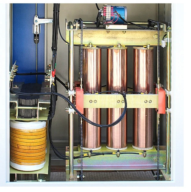

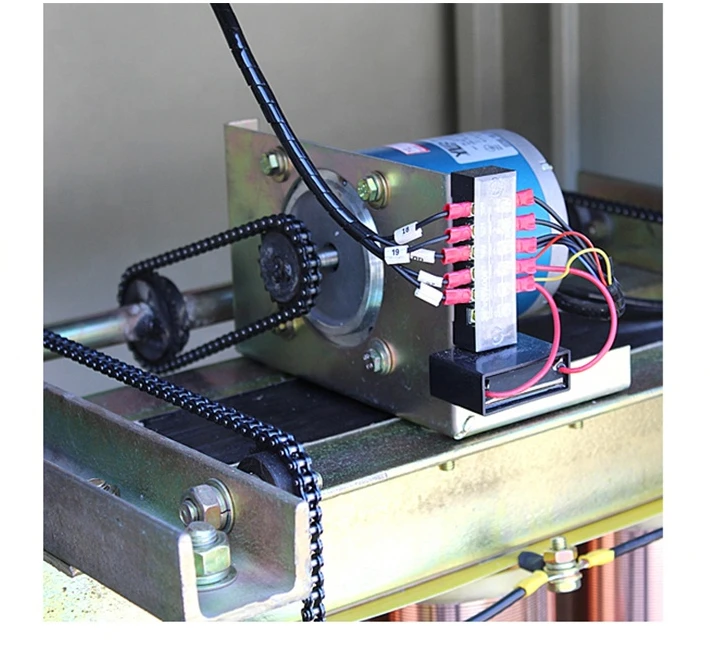

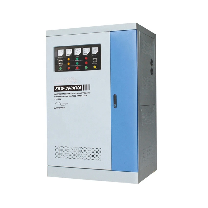

В начале года одному клиенту вот такие ставили, с Алиэкспресса, по 300 и 400 кВт. Вот это стабилизаторы - все по настоящему - велосипедные цепи, звездочки, серьезная техника. Однако, с полгода уже отработали нормально, питают несколько цехов на предприятии в области.
брендовое решение было дороже на стоимость скольки квартир? :lol:
Думаю - как раз на стоимость самого завода. Кстати, такие же точно стабилизаторы, только однофазные (каждая фаза со своим моторчиком) стоят на филипсовских томографах, китайцы просто слизали все один в один.
