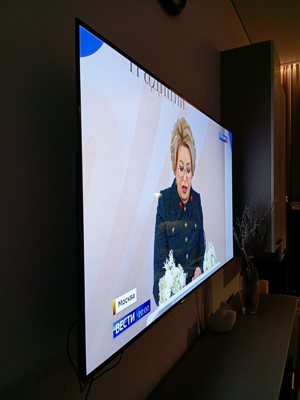

"Страдания", точнее дискомфорт от просмотра VA или IPS могут возникать при конкретных обстоятельствах. Поясню.
У меня обычная прямоугольная комната. Телевизор на стене, напротив диван. Если смотреть с него-никаких вопросов.
Но большинство времени я работаю за компом, рабочее место в торце комнаты. Чуть выше в этой теме я показал фото на ТВ как раз с этой точки.
Угол от центра примерно 60 градусов.
А жена в основном сидит на кресле возле окна, и оттуда те же 60 градусов к экрану с другой стороны)
Так что конкретно для нас выбор OLED очевиден.

Так в том то и фишка, что абсолютно нет никакой разницы под каким углом его смотреть. Картинка одинаковая.
