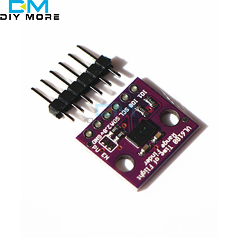

Победил на днях вот такую хреновинку - датчик приближения и освещенности.
HTB1JI1PSFXXXXXmXpXXq6xXFXXXA.jpg?size=1
Штатно используется в смартфонах для регулировки яркости экрана и определения поднесения смартфона к уху. Измеряет расстояние в диапазоне 10-200 мм с точностью до 1 мм. Нештатно - буду ставить на мобильную робототележку для перекрытия "ближней" зоны.
Собаки китайские намудрили х.з. где, но чтобы датчик расстояния заработал, приходится после включения питания его "ресетить" через IO0, а только потом - программно инициализировать. Два дня методом научного тыка до этого доходил ...
Лазерная резка и гравировка

Опубликовано 19.02.2018 - 08:58
Единственное с этими I2C датчиками не нравится, что всё наружу придется выставлять, как и в BMP/BME.

Опубликовано 19.02.2018 - 09:06
Ну, мне студенты обещали собрать закрытый блочок из нескольких датчиков, с окошками. И закрутить его на 360 градусов, для кругового обзора.
