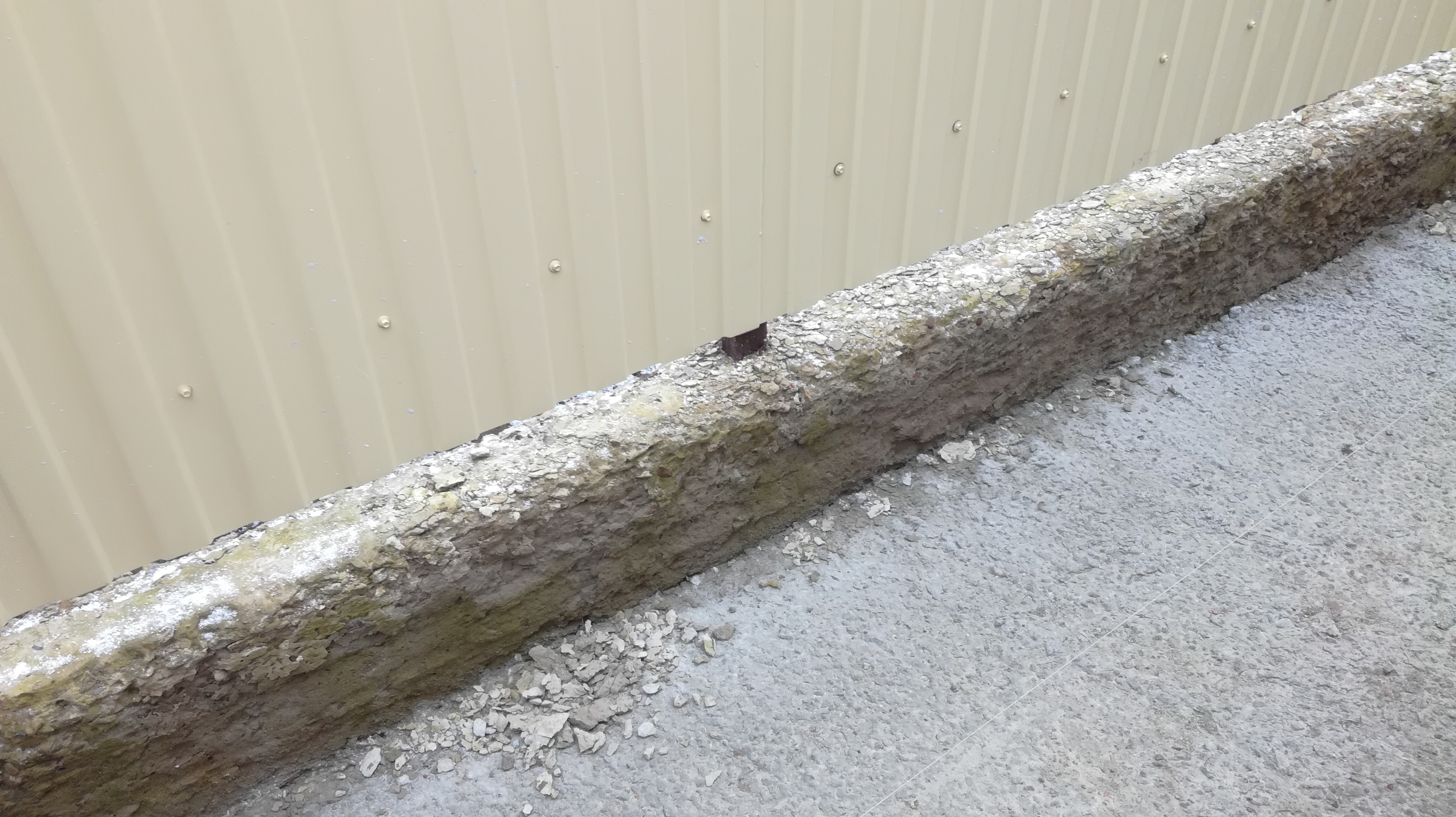

Выкрошивается бетон. Есть способы его укрепить?

Не совсем понял, если это оштукатуренный цоколь, то следует отбить всю штукатурку и оштукатурить заново) А что не закрыл металлом эту завалинку?  Если на нее не будет попадать вода - она еще сто лет простоит.
Резкость наведи:) это же лента заборная.

Резкость наведи :) это же лента заборная.
)) Видимо забыли положить цемента!
Провереный вариант - тупо оштукатурить плиточным клеем или тем же цементным раствором с добавкой какого-нибудь аквастопа.
До первого мороза.
Здесь 50х50.Все зависит от того сколько влаги бетон будет в себя впитывать сверху и из земли

До первого мороза.
В Ростове все цоколи домов оштукатурены,  ты это не замечал?
Нет, думал что так сразу бетон льют.
скорее жидкого стекла.
но клей можно взять для бассейнов
будет выглядеть как керамика.
а вот потом давать сверху аквастоп регулярно
