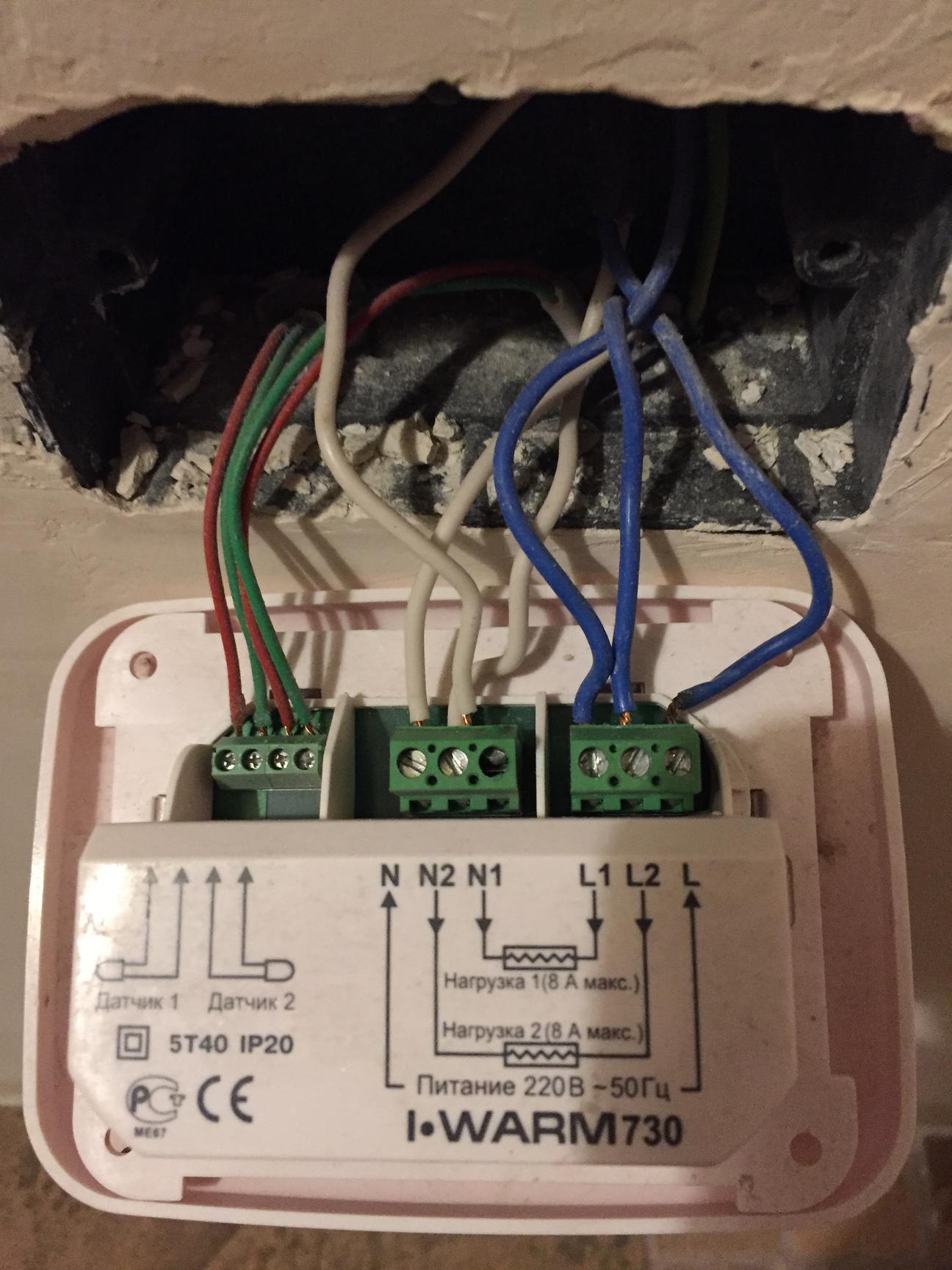

#1815 Оффлайн   Atiptaxx
Atiptaxx
  • 4 520 Сообщений:
  • Авто:kia
Опубликовано 8.01.2018 - 23:54
почему L1 и L2 сходятся в N2? где контакт N1?
а, на даты не смотрю
Изменено: Atiptaxx, 8.01.2018 - 23:55

#1817 Оффлайн   Atiptaxx
Atiptaxx
  • 4 520 Сообщений:
  • Авто:kia
Опубликовано 9.01.2018 - 09:54
ладно, коль уж начал :lol:
если я не совсем ослеп, то схема такая
L -> N2
L1 -> N2
L2 -> N
что имхо не совсем правильно...
Изменено: Atiptaxx, 9.01.2018 - 09:57
нарисовано другое :)

#1822 Оффлайн   Atiptaxx
Atiptaxx
  • 4 520 Сообщений:
  • Авто:kia
Опубликовано 9.01.2018 - 12:03
да, а подключено судя по проводам как я написал

#1825 Оффлайн   flash-garage
flash-garage
  • 2 092 Сообщений:
  • Авто:Grand Scenic II
Опубликовано 9.01.2018 - 13:46
L -> N2
L1 -> N2
L2 -> N
видно же что один ноль в клемнике отгорел и его пересадили на соседний. Скорее всего он там вообще один общий, а рвется термостатом фаза
